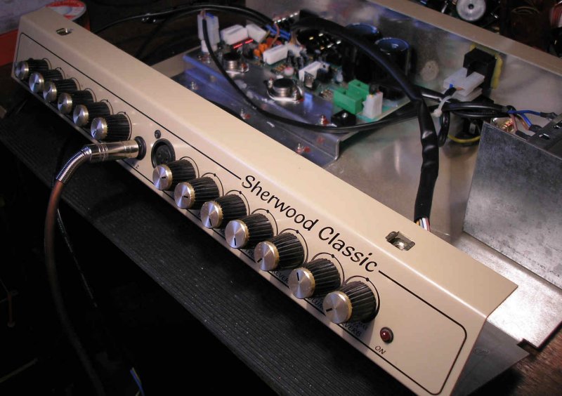

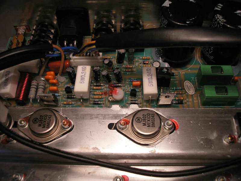

Jól jönne most egy kis segítség egy 100W-os gitárkombó, ”Calsbro Sherwood Classic” helyreállításához. (Nem ártana egy kapcsolási rajz sem hozzá, ha valakinek lenne.) Minden tápfesz rendben, átmérve a végfok összes tranzisztora, mégis torzít már kis teljesítménnyel is. Eredeti minden alkatrésze, még nem kellett javítani eddig. (Arra gondoltam, talán túlhajtás miatt, a végfok ”megszaladt”, és cserélni kellene az MJ802 tranzisztorokat a meghajtókkal együtt.) Valakinek lenne jobb ötlete, merre keressem a lehetséges hibát?
Külön a végfokot is meghajtottad, van rá lehetőség? Nem lehet hogy vagy az előfokozat a ludas vagy a hangszóró például? Ki kéne szűrni, ha már megtetted, akkor elnézést! Esetleg a nyugalmi áram mászhatott el, érdemes lenne rámérni arra is. Ha esetleg van rajta loop, akkor érdemes a jackjei körül szétnézni, főleg ha intenzíven használják, általánosságban megfigyeltem, hogy ott általában aranyozott lábú jack van, valószínű nem véletlenül. Találkoztam már ilyen hibával is, hogy egyszerűen nem volt elég jó a kontaktja a loop jacknek akkor, mikor nem volt bedugva semmi. Kapásból ilyesmik jutnak eszembe :nemtudom: Zsolti
Lemértem a kimenetet és számomra elég furcsa érték jött ki. 19,8 V és 2 db 220 MOhm-os ellenállásnál baromi kis érték jön ki áramra! Valaki elmondaná hogy is kell pontosan munkaponti áramot mérni?
Magán a 220mOhmon mérj. I(A) = U(V)/R(ohm). Pár mV lesz csak, nem kell megijjedni. Mindkét ellenállón mérj, az egyes tranyók árama lesz annyi.
Tranzisztorok nem szakadtak/zárlatosak ilyesmi :nemtudom:
Az reális ha az egyik ellenálláson 19,36 V-ot a másikon meg 17,75 V-ot mértem?
Így az áram nagysága: 0,000088 mA
Itt valami nem oké Vagy itt eredőt kell számítani?
Könnyen lehet, de akkor azok már nem ellenállások többé, ami alátámasztja a mérésed = szakadt ellenállás. Azok az ellenállások tipikusan a néhány száz miliohmos nagyságrendbe esnek. Azon a 20V körüli egyenáram iszonyatos teljesítményt hozna létre, tüzet kéne vetnie...Mivel ez nem történik és mondtad, hogy a multimétered "1" et mutat a legnagyobb méréshatárban is , feltételezem azok is elszálltak. A tekergetéskor fellépő nagy áram miatt könnyen elképzelhető.
Na tényleg erre meg nem is gondoltam... Csak azt nem tudom honnan fogok szerezni ekkora értékű ellenállásokat, a HEStore-on is 10 mOhm a legnagyobb!
Köszi szépen a segítséget, jövő héten folyt. köv. a szerelés
Lehúzva az előfok, csak a végfok kipróbálva a bemenetéről, (illesztettem egy CD kimenethez szabályozott hangerővel), torzít ugyanúgy. A nyugalmi áramot már lemértem, 130mA, (ezt újra állitgattam 100-190mA között, de nem sokat számít, csak jobban melegszenek a nagyobb nyugalminál a végtranyók), a tápfesz 2x43.5V. Külső hangszóróval próbálom, (nem a sajátja), sajnos az eredmény azzal sem jobb. Nem szeretném a végfok tranyóit lecserélni, de ha nem lenne más megoldás, azt is kipróbálnám, ha látnál benne Te is valami lehetséges megoldást. Nem tapasztaltam még ilyen végfoknál hasonló problémát, mert vagy elszálltak a tranyók, (ez volt a gyakoribb), vagy rendben működött ez a része az erősítőknek.
Kiszedtem mindkét 220 mOhm ellenállást és így is lemértem. Szakadásvizsgálat és ellenállásmérés is azt mutatja hogy nem adták be a kulcsot! De akkor honnan jut annyi V az ellenállás kivezetésére? Nem tudom, valahogy nem lehetne más mért értékből kiszámolni a munkaponti áramot vagy feszültséget? Végtranyó kollektor, bázisfeszültség stb.... vagy fogalmam sincs
Az úgy nem jó, ha mondjuk beállítanék 20-25 mA munkaponti áramot? Ja és amúgy ezt az áramot hol kell mérni és végtranyónként kell egyenként ennyinek lennie? A végtranyó bázisán vagy kollektorán kell ennyinek lenni az áramnak?
Izgalmasan hangzik a dolog. Első körben, ha már alkatrész cserére szánod el magad, javaslom, hogy az elektrolit kondikkal kezdd. Van benne jópár, ahogy nézem, ami kisebb kapacitású 1-2,2µF -es(ha van benne ekkora persze) érdemesebb lenne fólián elgondolkozni. Amit tudsz tenni, hogy működés közben kiméred a tranyókat, ha a B-E feszültségük 4-600mV akkor nagy valószínűség szerint rendben lesznek. Diódákra is érdemes rámérni...most jut eszembe, ugyan a vég kapcsolását nem ismerem, de a klasszikus túláram védelem okozhat ilyen jellegű problémát, ha meghibásodik! Ott is érdemes szétnézni, tranzisztor + dióda mérés, már ha ilyen van benne, de azokból a diódákból ítélve a végtranyók felé még az is lehet, bár mindkét végtranyó ugyanolyan, szóval ez valami kvázikomplemeter kapcsolás lehet
Ami még érdekes tapasztalás lehet az tényleg a line vagy loop csatlakozó megkerülése(nem azon keresztül adni rá a jelet), azt is ki kéne zárni, mert elég gyakori jelenség, ha sokat használják, tényleg okozhat ilyesmit.Vak jack dugót bele és az aljzat "kallantyújára" applikálni a bemeneti jelet...Esetleg a végtranyók kivétele és újra hővezető pasztázása is lehet megoldás, szerintem a végső eset legyen a félvezető csere, olyan jó tranyót úgysem lehet kapni, az fix. Onsemiconductoros, valószínű eredeti MJ tranyó..esélytelen...
Amikor a feszültséget mérted, a két mérőzsinórt az ellenállás két végére tetted, vagy a fekete pl lenn volt a földön? Mert, ha igen, akkor a 2 ellenálláson összesen volt 19,36-17,75V = 1,61V, ha azt feltételezzük, hogy minden oké és ez két felé oszlik, akkor 0,8V körül az egyik ellenálláson, ami, ha 220mOhmos, akkor folyik ott vagy 4A...annak nagyon kéne fűtenie...Sehogy sem jó, de ha ott 19,36V van az ellenállás két pontján, akkor meg iszonyatosan kell fűtsön, sőt azonnal el kell égjen...de mivel kimérted és jó, ezért ott nem lehet annyi...A végfokozat nyugalmi áramát mérheted úgy is, hogy szépen megszakítod a tápvezetéket és mérsz azon áramot, csak arra figyelj, hogy amíg rajta van a tápfesz ,addig a mérőműszer is maradjon rajta. Az áram döntő részét úgyis a végfokozat veszi fel...A másik módszer, hogy nem szakítasz meg semmit, hanem az egyik mérőcsúcsot az ellenállás egyik felére a másikat a másikra. Leolvasod a feszültséget voltban, majd elosztod az ellenállással ohmban. Megmérheted a másikat is, de annak a szimmetria miatt elvileg ugyanannyinak kell lennie. A trimmert meg addig tekered óvatosan, míg meg nem kapod a neked tetsző áramot. Előre gondolkodva, ha tudod, hogy 220miliOhm az az ellenállás és szeretnél 25mA nyugalmit mondjuk, akkor U = R x I = 0,22 x 0,025 = 5,5mV ot kell mérj rajta, akkor fog ott annyi áram indulni. Ilyen egyszerű. Oldalanként kell ennyinek lennie, ha minden oké, akkor ennyi is lesz, ha az egyik oldalt beállítod, kis eltéréssel a másik is
Köszönöm az instrukciókat, a héten minden alkatrészt ellenőrzök az erősítőben. Korábban az elektrolitokat ESR méréssel már megvizsgáltam, nem találtam hibásnak egyiket sem. A tranyókat, diódákat, védelmet fogom kimérni, nincs nekem sem több, sem jobb ötletem egyelőre. (Amikor hozzáfogtam a javításához, nem is gondoltam rá, ez valóban "izgalmas" sőt hosszadalmas művelet lesz.) Balra hátul a két kimeneti csatlakozó van, középen a külső "Effekt" két Jack csatlakozója. Még egy ”világosabb” kép a végfokról.
Óó mostmár értem mit csesztem el. Én az egyik mérőkábelt a testen hagytam... Most mértem, az egyik ellenálláson 3,8 mV, a másikon 2,1 mV a feszültség. Találtam egy szakadt 150k ellenállást a trimmer után, lehet hogy ez okozza a két ellenállás-feszültség eltérését? Kicserélem és meglátom változik-e valamelyik feszültségérték.
Amúgy az elállított munkaponti áram okoz olyat, hogy nagyon halkan szól az erősítő? Max hangerőn is elég halk! ( hozzáteszem ez egy zenekari gitárkombó 50 W névleges teljesítménnyel és egy 12"-os hangszóróval, úgyhogy azért adhatna egy kis hangot is) Jelenlegi számításom szerint a munkaponti áram az egyik tranzisztoron 17 mA, a másikon 9,5 mA. Ez nem kevés? Ha ennek semmi köze a munkaponthoz, akkor a műveleti erősítőnél nézek szét, mert elég furcsán van bekötve.
Úgy néz ki ”bömböl” a gitárkombó! Két BC556b tranzisztort cseréltem, ez a végfok bemenetén van áramgenerátoros kapcsolásban, az lett gyanús a méréseknél. (Az egyiknek alig volt néhány a bétája.) A cserék után megszűnt a (kásás) torzítás, végre minden ismét a megszokott módon működik.
