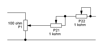

(#) benji01 válasza nagy_david1 hozzászólására (») Máj 18, 2011 /
Mind a kettőt szeretnék szabályozni Áramot is ,ésfeszültséget is ,kettő potméterrel vagy tolóellenállással .Egyik az áramot szabályozná másik a feszültséget.
én egyébként nem ohm törvényt számolok ,hanem mérési adatokból indulok ki és azokat irtam le ide is.

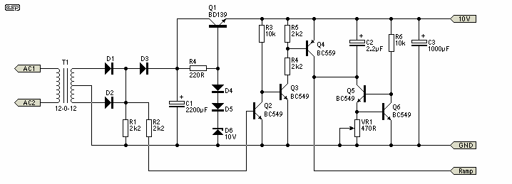

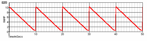

(#) Izeg. hozzászólása Máj 18, 2011 /
Lenne egy ötletjellegű kérdésem. Van egy adott fényerőszabályzó (dimmer) amihez tartozik egy fázisfigyelő áramkör(fűrészjel generátor a hálózati frekivel harmóniában).
Az a probléma. hogy kell hozzá egy transzformátor, amit nem engedhetek meg hely hiányában és súly többlet miatt. Nem lehetne ezt az áramkört valamilyen módon helyettesíteni úgy, hogy ne legyen benne transzformátor? Akármilyen módon!!

(#) airsound válasza Izeg. hozzászólására (») Máj 18, 2011 /
Végső soron működés szempontjából el lehetne hagyni a trafó, de akkor meg kell oldani az hálózati szinuszjel ugymond "bejutását" az áramkörbe. Na ez még nem is bonyi, hanem az lesz a baj, hogy a szabályzó kőr, a szabályzó elem (poti) és a hálózat közt nem lesz galvanikus elválasztás. Egyszóval működhet az áramkör, csak életveszélyes lesz.

(#) pucuka válasza benji01 hozzászólására (») Máj 18, 2011 /
Például egy 100 ohmos 10 W -os terhelhetőségű huzalpotméter. Szép nagy darab. De azért ne feledkezz meg az ohm törvényről, legalább. Ha egy ellenállásra kapcsolt feszültséget változtatod, változik az áram is, a kettőt külön - külön nem tudod szabályozni!!!
I = U/R; R = U/I; U = I*R

(#) benji01 válasza pucuka hozzászólására (») Máj 18, 2011 /
kaphatnék ehhez a 100 ohmhoz kapcsolási rajzot?
és azt hallottam hogy félvezetőkre nem vonatkozik ohm törvénye akkor jó a tranzisztoros is?
Nem jól hallottad. A félvezetőkre is vonatkozik az ohm törvény, csak figyelembe kell venni, a félvezető nem lineáris karakterisztikáját is. Egy adott munkapontban, kis változások esetén azért ez is lineárisnak tekinthető.
Mihez szeretnél kapcsolási rajzot? Még azt sem tudjuk, mit szeretnél.

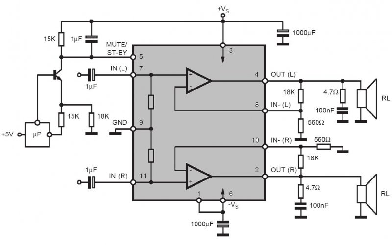

(#) Davidd hozzászólása Máj 18, 2011 /
Sziasztok.Egy kerdesem lenne megpedig az hogy ez a kapcsolasi razj a masik pedig ennek a kapcsolasnak a nyakrajza-e?
(#) kadarist válasza Davidd hozzászólására (») Máj 18, 2011 /
Ez egy eléggé szedett-vetett nyákrajz, szerintem hanyagolni kellene. Csinálj nyákot az adatlap ajánlása alapján. Vigyázz, mert ez a beültetési oldalról mutatja a nyákot. De ez is jól néz ki.
Bal oldalra teszed a tápot, a jobboldali két vég közé a terhelést, amin akarod állítani az áramot. A P1 a feszültséget, a P21, és a P22 az áramot szabályozza.
Az ilyen kis ellenállás értékekhez kell a legalább 1 A terhelhetőség. Milyen lehetőségeid vannak? (trafó, dugasztáp)
