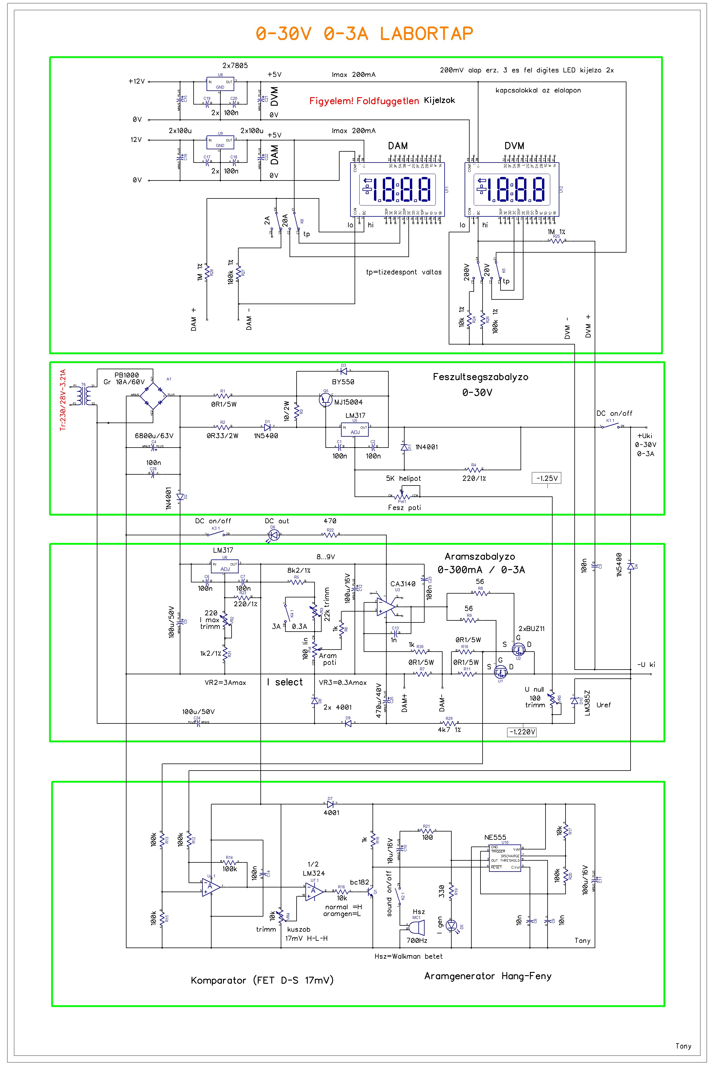

(#) ekkold válasza Tonybacsi hozzászólására (») Márc 17, 2011 /
Az áramszabályozó opamp invertáló bemenete közvetlenül a söntre kapcsolódik a rajzon, így az IC-n levő 1nF-os kompenzáló kondi lényegében hatástalan, és mellesleg így az offszethiba is nagyobb.
- Tehát kellene egy 1k körüli ellenállás a sönt és az opamp inv. bemenete közé.
- A kapcsolást úgy kellene felépíteni, hogy az opamp 2 bemenete kb. egyforma impedanciát lásson. tehát a neminvertáló bemenetre is kellene egy (pl. 1k) soros ellenállás.
Nemrég használtam TLC277 opampot ehhez kissé hasonló feladatra, ennek csak 0,5mV a max. offszethibája, a 10miliohmos söntön is maximum 50mA "offszet áram" fordulhat elő. (Az én egyik áramkörömben 5 miliohmos a sönt, és 0...4A között szabályozom az áramot)
Az áramör egyéb kisebb hiányosságait as[b][/b]szem mások már felsorolták.

(#) Tonybacsi hozzászólása Márc 17, 2011 /
Még egyszer nagyon köszönöm az észrevételeket.
Hamarosan kijavítom amit tudok.

(#) Tonybacsi válasza proli007 hozzászólására (») Márc 17, 2011 /
Volt egy kis időm foglalkozni a "projekttel".Összerakva a buta kis fejemben...így sikerült. Remélem most már jó lesz.

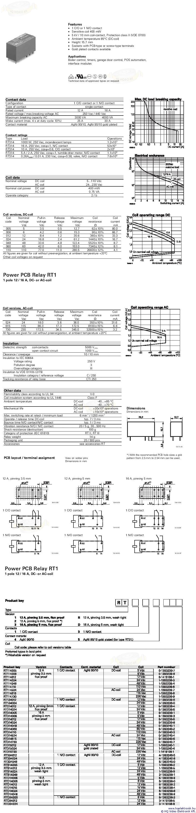

(#) Attila86 hozzászólása Márc 18, 2011 /
Alkotó! Milyen reléket használtál az előszabályozóban?

(#) Alkotó válasza Attila86 hozzászólására (») Márc 18, 2011 /
Még semmit, de G2r-t rendeltem, két morzésat, amit párhuzamosítani tervezek.
És egy soros ellenállást is gondoltam bele, az áramlökések tompítására.
(#) Attila86 válasza Alkotó hozzászólására (») Márc 18, 2011 /
A két morzés 5A-t, az egy morzés 10A-t tud kapcsolni. Két morzésnál ha párhuzamosítod a pogácsákat akkor elvben úgy is 10A-t kapsz, viszont a gyakorlatban az egyik pogácsa mindig korábban fog érintkezni. Ezért én inkább egy morzésat használnék.
