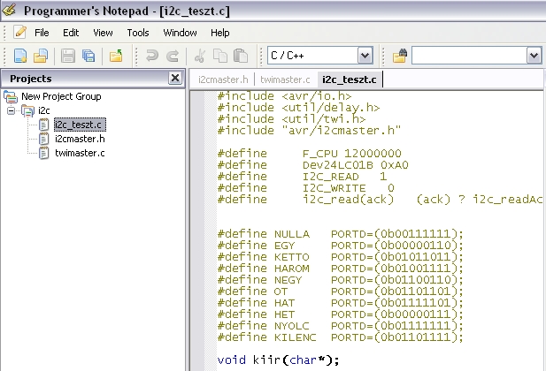

(#) Axel hozzászólása Márc 19, 2011 /
WinAVR-ben hogyan tudom működésre bírni a külső (netről letöltött vagy saját) fejléc állományokat?
Azon kívül, hogy include-olom mit kell mégy csinálni?
Konkrétan ez lenn az:
  1. #include <i2cmaster.h>
Aztán ha valamelyik függvényét használnám akkor írja
a hülyeségét, hogy:
"undefined reference to `i2c_start_wait' " például.
Legjobb tudomásom szerint az egész fejléc állományt be kell másolni a forrásfájl mappájába. Én mindent bemásoltam oda és mégsem működik. Vagy máshogy kellene?

(#) Ricsi89 válasza Axel hozzászólására (») Márc 19, 2011 /
Tudtommal, ha a project mappájából akarsz include-olni, akkor idézőjelek közé kell tenni az include-olni kívánt fájl nevét.
  1. #include "i2cmaster.h"

(#) sgt válasza Axel hozzászólására (») Márc 19, 2011 /
Oda kell másolni ahol pl. az io.h csak egy mappával fentebb. Tudtommal lényegtelen hogy <> vagy "" csak egy jelzés hogy nem gyári hedör. Am teheted az io.h mellé és akkor így tudod meghívni:
  1. #include "avr/i2cmaster.h"

Hát ez az i2cmaster header még mindig nem működik.
Dedósnak tűnik de mégis leírom. Ide másoltam be a header file-t C:\WinAVR-20090313\avr\include\avr
A rengeteg többi mellé.
Próbáltam 3 féleképpen is:
  2. #include "i2cmaster.h"
  3. #include <avr/i2cmaster.h>
Sehogy sem ismeri fel a benne lévő függvényeket, nem fordul le sem.

(#) Reggie válasza Axel hozzászólására (») Márc 20, 2011 /
A header fajlokban a prototipusok vannak, a valos fuggvenyek egy kulon lib-ben vagy object fajlban vagy c-forrasban szerepelnek (persze ettol vannak kivetelek, de altalaban igy van). Tehat amig ezek valamelyiket nem linkeled hozza a kododhoz, addig a hiba fenn fog allni. (Amennyiben c forras all rendelkezesre, akkor azt is le kell forditani termeszetesen.)
(#) IMi válasza Axel hozzászólására (») Márc 20, 2011 /
Az "i2cmaster.h" legyen hozzá adva a "header files"-hoz és a "twimaster.c" file pedeg a " source files"-hoz. Ez a két file kell, hogy működjön!
Utána includolod :
A két file helyileg a project mappában vannak nálam.
Lásd még képet!

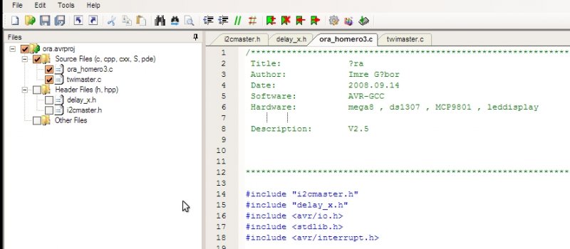

(#) Axel hozzászólása Márc 20, 2011 /
Köszi az eddigi segítséget, már kezdem érzékelni, hogy mit kéne csinálni. A projekthez hozzá adni a .h fejlécállományt és a függvénydefiníciókat (jól mondom?) tartalmazó .c forrásfájlt. Így tudtam csak hozzáadni a forrásokat (notepad1. kép) de ez így nyilván nem jó.
És jobb gombbal kattintva jöttek elő az alábbi lehetőségek (notepad2. kép) és ebből választottam az add files-t. A képen amit IMi linkelt ott szépen látszik is, hogy külön csoport a header és forrásfájlok, nálam meg ez nem látszik. Mit kellene tennem, hogy nekem is hasonlóan legyenek beillesztve a fájlok? (Mindkettőt bemásoltam a projekt mappájába)
Reggie írtad, hogy ha a forrásfájl is rendelkezésre áll(mint most a twimaster.c) akkor azt is le kell fordítani. Ezt ugyanúgy AVRDude-dal tehetem meg? Ha igen akkor a makefile.t- hová tegyem ez esetben?
Talán egyszerűbb a project kezelése ebben :
(#) Axel válasza IMi hozzászólására (») Márc 20, 2011 /
Feltelepítettem a programot de nem indul el. Hibaüzenettel leáll.
Szükség van a .NET Framework 3.5 és a WinAVR feltelepítésére ! ( Bővebben: Link) Ha mind kettő fent van, akkor nem tudom...
