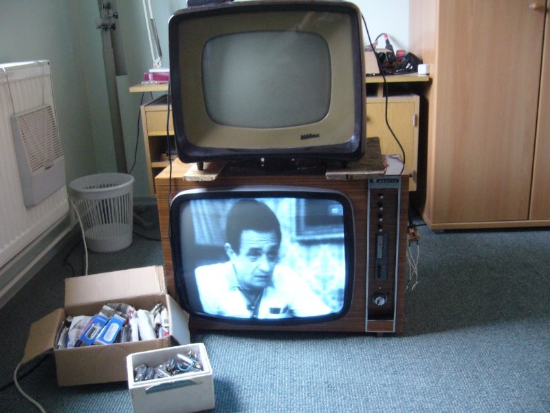

(#) küzmös Gergely hozzászólása Márc 16, 2011 /
TB43 Kékes 50 év! Kontra képminőség!

(#) kisgeri válasza küzmös Gergely hozzászólására (») Márc 16, 2011 /
Mint TV-rajongó, gratulálok! Szép készülék, ahogy látom egész jól sikerült rendbehozni. Visszafutási csíkok még látszanak, de szerintem megbírkózol majd ezzel is!

(#) küzmös Gergely válasza kisgeri hozzászólására (») Márc 17, 2011 /
Szia kisgeri! A visszafutási csikok érdekesek,mert a kábel tv adásán csak egyik-másik csatornán látszanak.. de itt az MTV1-es VHF adásán erőteljesen látszik.. mintha nem müködne a kioltás.. A PCL(82) 85-ös cső g1-re megy egy 100pF ez felelne a kioltásért,de cseréje csak annyit tett lehetővé hogy a függ. állitásával a csikokat lehet vándoroltatni,de kivinni a képmezőből nem lehet. Hallottam olyan véleményt is miszerint a TXT ilyen formán "látszik" bele a képbe..
(#) kadarist válasza küzmös Gergely hozzászólására (») Márc 17, 2011 /
Igen, régen nem gondoltak ara, hogy a teletext sorok ideje alatt is tartson a képkioltás.
(#) kisgeri válasza kadarist hozzászólására (») Márc 17, 2011 /
A képvisszafutás kioltása nem működik, vagy csak részlegesen. Maga a teletext a képvisszafutás időtartama alatt levő sorokba van kódolva.
