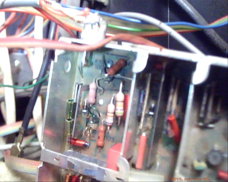

Helló.
Találtam egy ellenállást A tunerban azt hittem gyárilag fekete de nem .
Valószinü az lessz a ludas , de nem tudok mit kezdeni vele bemérni nem nagyon tudom hogyan kell , a szinkód meg látszólag leégett rólla.
Amugy az antenna + bemenete alatt van közvetlenül pici kb 2-3mm lehet.
Ha az akkor szerintem fujjtak.
de várom az ötleteket.
Köszi
(#) BarnaPili válasza Zseni hozzászólására (») Márc 20, 2011 /
Tegyél fel a tunerról,és a hibás alaktrészről egy fotót.Ha elégett,akkor sohasem lenne kép,szerintem valami kontakthiba lesz.

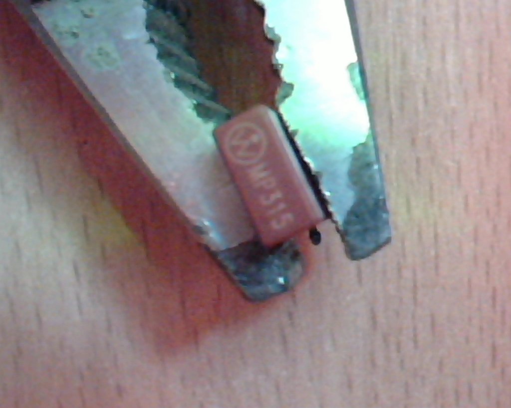

Ez a Tevion MD 8205 VTS-A amiről szó van,mert ez fontosabb mint a Vestel.Az ráér később is.Na.Szóval.Pewdig azon a részen kell kicsit finoman felfelé feszítenem a nyákot,mert akkor szólal meg ha visszakapcsolom.Ha elengedem miközben szól,akkor elmegy a hang is.Na de ez már a múlté,mert tegnap este addig kapcsolgattam ki és be,hogy megint elszállt benne valami,mert megint nem indul csak kattog,de azt megoldom,ha tudom Gondoltam arra is,hogy hátha mégis csak a jack bemenet nem jó,mert amikor még szólt rendesen és megmozgattam az előlapon a jack bemenetet akkor vagy elhallgatott vagy valamelyik oldala nem szólt.Ha kiforrasztom akkor elég annyi vagy valamit kötni is kell,hogy működjön a jack nélkül?
Lenne még 1 kérdésem.Csatolok egy képet egy mini biztosítékról ami a Tevion-ban volt és rossz.Tudja valaki,hogy,hogyan rendeljem meg.Mert erről nem sokat találtam a neten.Esetleg helyettesítő?Bocs a képért,de webcamerával készült.
Az egy varicap dióda,ami a záróirányú előfeszítés feszültsége hatására változtatja a kapacitását,ezzel hangolva a köré épített rezgőkört.Az nagyon ritkán megy tönkre.Én 10 év alatt nem cseréltem egyet sem.Másutt lesz a hiba.Nézd meg a tuner házának forrasztásait,azok szoktak kitörögetni.Rajzod van a TV-ről?

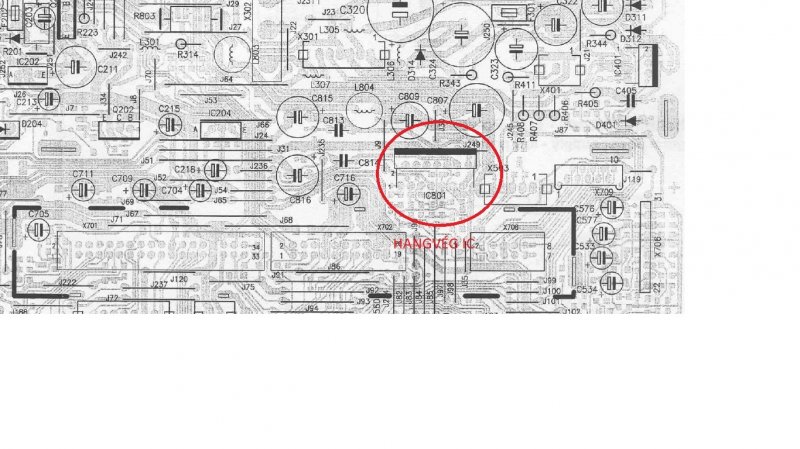

A jack aljzatban van egy kapcsoló,ami leválasztja a hangszórókat abban az esetben,ha te fejhallgatót csatlakoztatsz.A kadarist kolléga által belinkelt rtajzrészleten is látszik,hogy a hangszórók a jack aljzat kapcsolóin keresztül kapnak jelet.Ezért javasoltam,hogy kösd közvetlen a hangvégfok kimenetére a hangszórót,és úgy próbáld.A biztosíték szerintem 315mA-s,ha nincs ilyened otthon,akkor INNEN tudsz rendelni bele,Ha elfér a helyén.A rajzon biztosan rajta van a megfelelő érték.

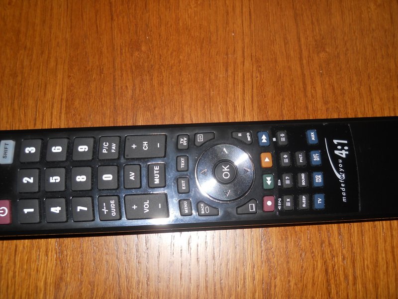

(#) bihari laci válasza kadarist hozzászólására (») Márc 20, 2011 /
Szia még nem sikerűlt be lépnem itt ,a kép a távirányitorol,evel a tipussal ,be lehet lépni vagy nem ?.
(#) kadarist válasza bihari laci hozzászólására (») Márc 20, 2011 /
Az "info" gombot nyomtad a számok után?
Igen, de nem csinált semmit ,de nem tudom hogy csináljam hogy ne ugrodjon a csatorna mikor irom be a számokat,mert amejk gombot nyomom meg ,azonnal ugrik át arra a programra ,hiába a menün vagyok.Valahogy meg kell kapjam hogy ne váltcsa a csatornát amikor be ütöm a számokat.
Írtam, hogy próbáld meg úgy, hogy belépsz a sima menübe és akkor nyomod a számokat. Így sem megy?
Nem megy ,de ha kihuzom az antennát hogy ne legyen jel akkor ,meg probálom ugyis,mert a sima menünél is van kép ,és ha nyomom a számokat akkor vál csatornát,azt kéne meg oldani hogy ne váltcson csatornát ,mikor ütöm a számokat.

(#) BarnaPili válasza biowizard hozzászólására (») Márc 20, 2011 /
A fizikai méretei a mérvadóak.Ha kicsit nagyobb,és elfér az mehet.Én mindig így csinálom.
Akkor csináld úgy, hogy kapcsold a 9-es csatornára, majd így add be a 062596 számsort és ezek után nyomj infót. Persze ezt a számbeadást és infónyomást gyorsan kell csinálni, mert különben nem sikerül a belépés.
