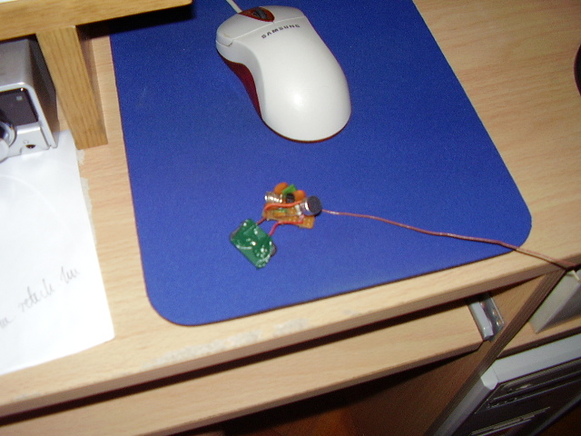

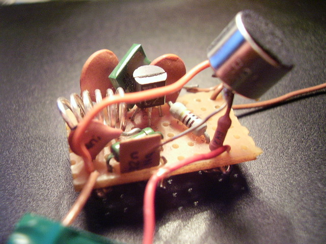

Hi all!
Én még igen csak kezdő vagyok ebben az elektronikában.

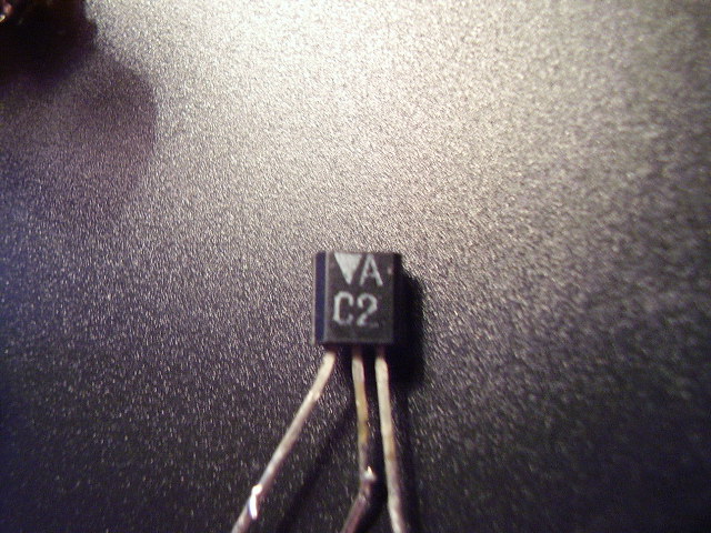

A suliban ismertem meg jobban. Nemrég építettem ezt a kis fm adót amihez egy elég speckó tranzisztort használtam. A tranyót az infó tanáromtól kaptam. Nem tom látott-e már valaki ilyet?
(#) Norberto válasza gera hozzászólására (») Jún 20, 2007 /
Hát ilyen kivitelezésűt már rengeteget láttam, de igazából halvány lila gőzöm sincs, pontosan milyen típusú lehet a képen lévő
(#) Kovidivi válasza gera hozzászólására (») Jún 21, 2007 /

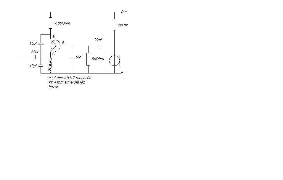

hello!tök jó lett!lehetne kérni kapcsirajzot? a tranzisztor beszerzhető valahonnan?köszi!
(#) MaSTeRFoXX válasza Kovidivi hozzászólására (») Jún 21, 2007 /
Hasonlókat én is láttam már, meg építettem is, gyanítom hogy BF198-tól a 2N2222-ig bármilyen tranyó jó bele
(#) gera válasza Kovidivi hozzászólására (») Jún 21, 2007 /
Nekem azt mondta a tanárom, hogy ilyet már nem lehet kapni magyarországon. Rgyébként meg igaza van MaSTeRFoXXnak, hogy szinte bármilyen tranyó jó bele. A kapcsrajzot csak paintben tudtam lerajzolni mert nem találtam meg neten.

Ha ezt tényleg paint-tel csináltad, akkor ügyes vagy!
Egyébként milyen a rádió? Stabil? Hangolni mire tudtad be? Illetve, hogy tudod...? Jól működik?
(#) gera válasza Peti_85 hozzászólására (») Jún 21, 2007 /
A rajzot télleg paintel csináltam . Sztem elég stabil, kb 95Mhz-ra hangoltam és egy teljesen új 9V-os elemmel kb 70métert bír nyílt terepen, de ezt még nem nagyon mértem le.

Jah, a hangolást meg a tekercs összenyomásával, széthúzásával csináltam.
(#) Peti_85 válasza gera hozzászólására (») Jún 21, 2007 /
Hát az nagyon jóó! Mármint a távolság, és a stabilitás is!!! :yes:
Ha találtál egy biztos frekit, akkor öntsd ki a tekercset valami viaszos anyaggal, és akkor tutter, hogy nem mászik el!
Köszi a rajzot!
(#) Frankye válasza gera hozzászólására (») Jún 21, 2007 /
Nem kötekedésképpen:
A Farad jele "F" és nem "f"... Amúgy tényleg ügyes a paint-rajz!

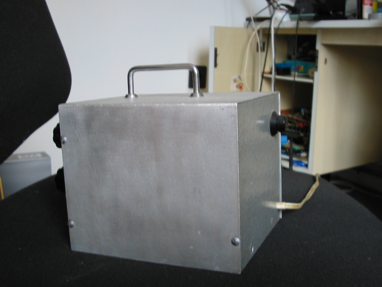

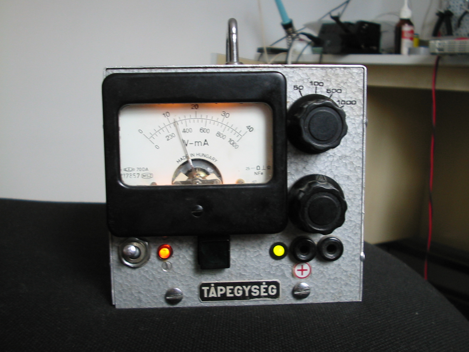

(#) Spagoca hozzászólása Jún 22, 2007 /

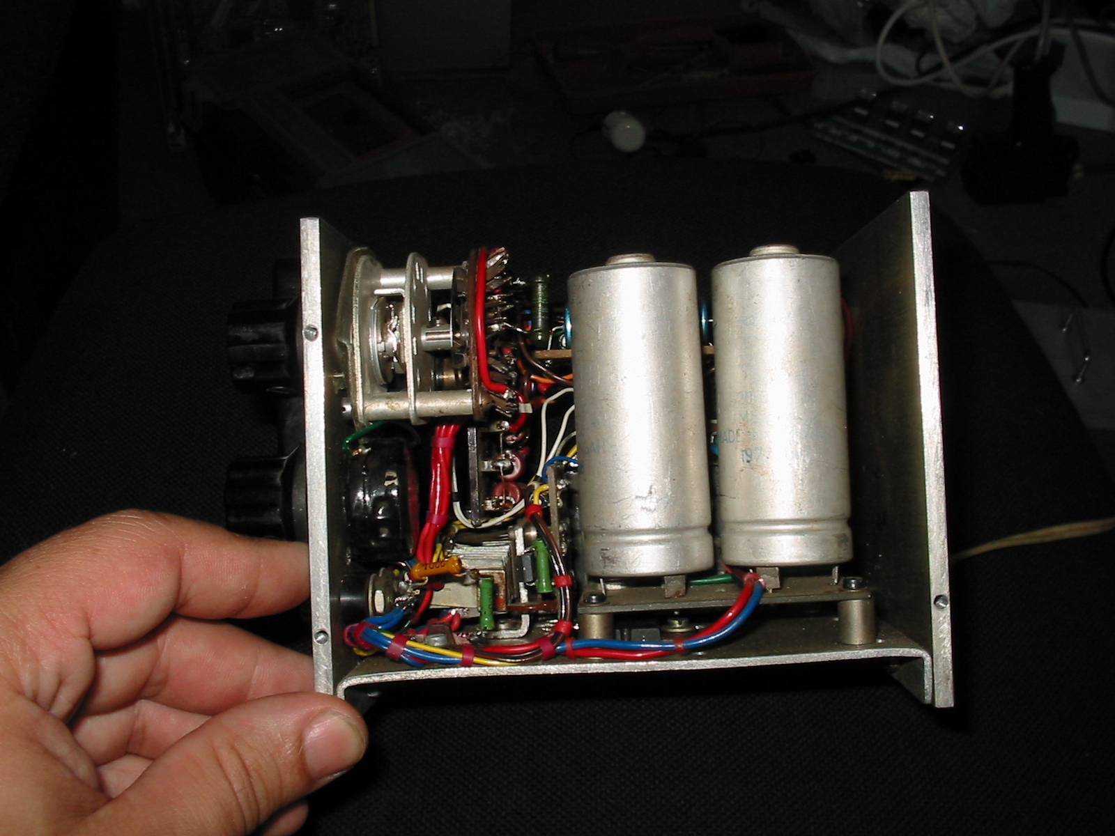

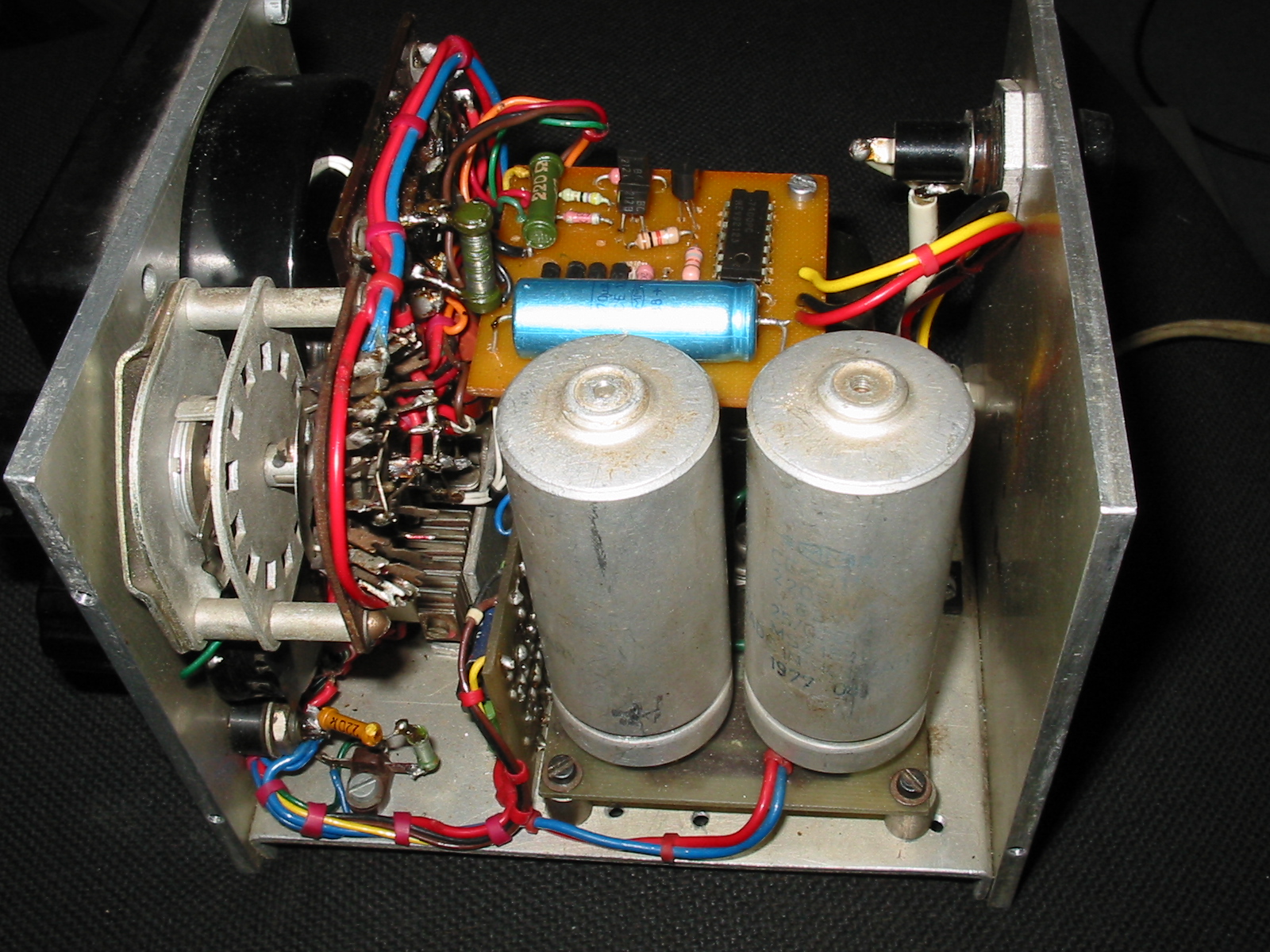

Nem nagy dolog amít bemutatok hiszen "csak" egy tápegység.
16 éves koromban építettem azóta is használom.
50, 100, 500 és 1000 mA-es áramkorlát van rajta.
3-27 V-ig folyamatosan szabályozható.
Aki nem épít nagyteljesítményű cuccokat azt ez kielégíti.
Bár én ezzel a táppal autórádiók tömkelegét javítottam.
A Különlegessége, hogy az alkatrészek 90%-a bontásból van.

Szétszedve...
(#) Frankye válasza Spagoca hozzászólására (») Jún 22, 2007 /
Szuper jól néz ki! Tetszik a retró-dizájn!
(#) watt válasza Spagoca hozzászólására (») Jún 22, 2007 /
Igazi használható hasznos darab! Minimum egy ilyenre mindenkinek szüksége lenne, aki amatörködni akar!
Nekem is hasonló van, csak 2x0-28V-os és 200, 1000, 2000, 3000 mA-es. 723-al épült.
(#) maTaKee válasza Spagoca hozzászólására (») Jún 22, 2007 /
ezt te építetted?? :wow2: esetleg egy kapcs. rajzot ha láthatnék(láthatnánk) az jó lenne
