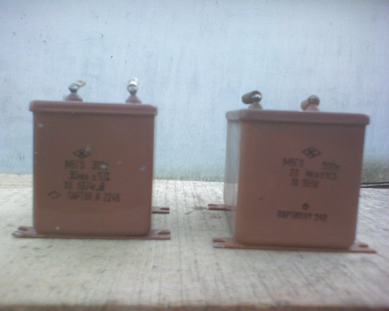

Sziasztok.Érdekelne engemet,hogy a képen látható orosz olaj papir MBGO kondikat lehet és érdemes-e alkalmazni tápszűrésre?Ezek a kondik sok csöves cuccban találhatók a méhen 10-30 mikrosak 300-500 voltosak apró pénzért megkaphatom őket ha érdemes.Nagyon jó állapotúak találhatók a méretük és súlyuk nagyobb mint az elkóké de ez nem okozna gondot.
Persze, érdemes! Én is ilyet tennék, ha lenne 1500V-ra 300μF-nyi, és nem 50db-ból kéne összerakni… Na majd a következőben biztos ilyenek lesznek
Köszi akkor hozok még jópár darabot holnap.Különben láttam 1000 voltosat ha jól emlékszem 160 mikros hát az bizony jó nagy darab.
Nekem van Remix 1600V-os 2µF-os, hát elég nagy már az is, nem még 300u..
Amúgy igen jó kondik, szeretem őket.
Én a jó csajokat szeretem
[OFF]Azt mondjuk én is, de van a szeretetnek több fajtája. A csajokat nem kondiként kell szeretni és a kondikat se csajként.
Olyat én is láttam, de az elég kis kapacitás szűrni… Egyébként szerintem nagyon szépek az МБГО-k

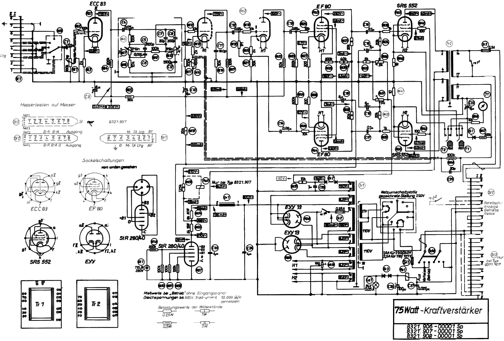

Ez a 100W-os GU50 PP érdekelne! Tudnál ebben információval szolgálni nekem? Előre is köszönöm!

Fémezett papír, vágj egyet szét a kedvemért...szerintem vaxos, vagy szilikonzsír szerű anyaggal átitatott, azaz "olajpapír szerű.
Csatolónak, katódblokkolónak, segédrácsfesznek, ill tápelkora párhuzamosan hidegíteni, ha van elég db és hely csak ilyennel mindenhová, max 1köbméteres erősítőt építesz ![]() De ha jól sejtem egy rendesen méretezett CLC szűréshez nem is kell sok, azaz el is fér "háziszabvány dobozban" 50+50 mikro csatornánként, elő végfoknak külön külön..., főleg PP nél elég lehet. Nekem a 6sz19p triódásban EZ81 után 50 mikro majd 200Ohm és 50+220mikro és innét 50+50 mikro a bal és ugyanez a jobb meghajtó srpp tápnak 820-820 Ohmokkal, a végcsöveknek is 820Ohm és 100-100 mikronagyanódtáp. Annyira nincs brumm, hogy éjjeli csendben a hangszóróhoz érve semm hallani ha be van kapcsolva, amikor a szu percegése fülsüketítő. Tippem szerint a 220 mikrot ki is szedhetném.

GU50pp Anno amikor szembe jött velem ez az ötlet mint a GU50pp megépítése , hát mit ne mondjak szembesültem azzal a ténnyel hogy nem sok olyan elvetemült van aki ilyen csővel pp- ét épít . Amit pl-ul a klemo is betett kapcsolást azt is egy kis átalakítással meglehet 100W-ra építeni , de lehet keresni bármi más kapcsolást amibe a GU50 csövet egyszerűen belehelyezed és a környezetnek megfelelő beállításokat biztosítod a számára . Annyit viszont te is tudsz hogy a 100W eléréséhez elég magas anódfeszültség az ami kell , és nem is említem még a cső meghajtását . Lehet nem olyan egyszerűnek látszódó feladat de nem is bonyolult , az a kapcsolás amit a CHZ nekem összeollózott azt bátran merem ajánlani , hisz az is simán tudhatja akár a 100W -is . Az más dolog hogy aki engem ismer az tudja nálam nem a kimenő teljesítmény számít , ezért megelégedtem az 50W-al is amit nálam produkál az a kék szörny . Az építésnél domináló volt az a tény hogy adott alkatrészekből kellett megoldanom az egészet a legcsekélyebb anyagi ráfordítással , ezért a hálózati trafóm adott volt és ehhez a meglévő FŐ alkotó elemhez lett méretezve . MAX50W amit tud , de mint említettem is előzőleg az anódfeszültség növelésével és a beállítások korrekciójával ez a teljesítmény duplázható .
Szia.Igen valami olaj papir csatolónak próbáltam nem rossz,de van jobbam is pl-k42y-2,k40y-9 ez bevállt és van 10 db használatlan Remix c3 192 MP 220 Nanos ezt még nem próbáltam.Ezeket elkók helyett gondoltam hátha jobbak,nekem a 6p14p-ben orosz 30 mikros elkók vannak és nincs brumm.Gondolom ha jó a szűrőtrafó nem is kell nagy kapacitás.Ami a méretüket illeti 3 db csatornánként elférne max sújosabb erőlködő lenne de mit számit csak jó legyen.Ezekből a kondikból birok találni 0,25-30 mikroig.

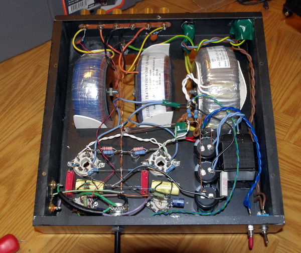

Továbbléptem az SE erősítővel. elkészült a belső szerelés, már csak a díszítő elemek hiányoznak. a végleges csőkészlet Tungsram EF86 és EL34 Japán verziója. Próbáltam orosz csöveket is de a hangjuk nem volt olyan jó mint a japáné. A hang a toroid kimenőknek köszönhetően sterilebb, keményebb közelebb áll egy tranzisztoroshoz mint a hagyományosan lemezelt trafóké. Lehet hogy csöves egyenirányítás még lágyítana, vagy javítana a hangon, ezt a következő erősítőnél fogom kipróbálni. Másrészt viszont mindent megmutat, elég mélyre és magasra megy, szóval rendben van.

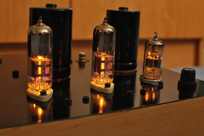

E88CC 176V táp 15k anód 470 Ohm Katódban (6mA és anódon féltáp) 500nF csatoló 220k rácslevezető és 6E5P SE ben 120 Ohm katód alatt felül orion TV kimneő... így kicsit nyers, de nagyon jó, a mélyeket egy 1k visszacsatolás hozta meg az E88CC katódba. Katódkondi sehol. Pdmax alatt maradva 2,5W ot tud 4-8Ohmon. (ill az egyiken csak 2,2W ot, a másikon 2,6W ot) |
