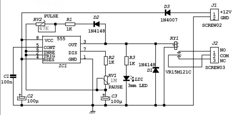

Segítségre volna szükségem és úgy olvasom a megfelelő helyre kerültem. Ha nem a megfelelő módon kérdezek, elnézést kérek, nem csináltam még ilyet. Amit szeretnék készíteni az egy időzítő azt hiszem... amit el akarok érni, hogy a kütyüm bekapcsolás után kB.65-68 percenként 1-2 mp re zárjon egy áramkört. esetleg ha a 65-68 perc egy potival vagy valamivel szabályozható lenne jó volna. Minden segítséget nagy örömmel veszek! Nagyon amatőr vagyok, bocsi ha nem értem vagy nem rendesen használom a szakkifejezéseket, itt a profi műszerészek között! Köszönettel!!!
Egyébként jó az a kapcsolás amit feltettem?
Nem vagyok jártas az elektronikában, azért lenne jó az mert ahhoz meg van a nyák tervem is.
Kösz a segítséget, a jelet egy kétállású mikor kapcsoló fogja adni szóval van választék, ehet tápfesz vagy testponthoz képest, lefutó illetve felfutó jel is. A a késleltetési fázis kb 1s a munkafázis az 0,5s. Elmondom a feladatot lényegében hátha könnyebb. Van egy présgép kivágó szerszámmal, miután a szerszám kivágta az anyagot, nem esik le rögtön, hanem van egy x idejű késés, amit mechanikailag már nem tudunk lekövetni. Lényeg, hogy kivágja a munkadarabot, közben az 1. monostabil megkapja a jelet, késleltet amíg nem esik le a kivágott alkatrész, és mikor leesik, akkor beindul a 2. monostabil a munkafázis ami egy légszelepet működtet. Remélem érthető. Üdv Gábor!
"Jónak jó!" De itt a szünetidőt kb. 100 másodpercig, az impulzus időt, kb. 5 másodpercig állíthatod. Az 555-ös áramkörrel tisztességes módon késleltetni csak kb. 1 percig lehet. A többi már nem számít korrekt műszaki megoldásnak. Tehát az idő növeléséhez számláló szükséges. üdv! proli007
Azt tudom ajánlani, mint itt a kollégának. A megfelelő Q kimenet kiválasztása után, a potival az idő beállítható. De nagy időzítési pontosságra itt nem lehet számítani, legfeljebb 1..5% között. üdv! proli007

Megcsináltam.Nagyon jól működik bár fotó dióda csak infra érzékeny a fotó ellenállás meg nagyon érzékeny... Így nem tudom ,hogy mit csináljak vele. De az időzítés is jó meg minden. Köszönöm a kapcsolást.
Fototranyónál válassz darlingtont. A CDS-nél meg csökkenteni kell a felette lévő ellenállást. (bár akkor a készenléti áramfelvétel nő) Mit teszel, ha szemedbe süt a nap? Tehát a megoldás, napszemüveg... Vagy tegyél elé füstszínű plexit, vagy takard le valamivel... üdv! proli007
Értem. Igaz! Most már csak smd be kell megterveznem. Fettel is működik ugye? Bár a fotó diódának a burkolatát leszedem akkor érzékeny lesz normál fényre is szerintem mert a burkolat nagyon erős sötét vörös és szerintem az a szűrő rajta javíts ha rosszul gondolom így ha leszedek belőle valamennyit akkor lehet érzékenyebb lesz... De jó kis kapcsolás ez olyan alkonykapcsoló fillinges(gyakorlatilag az is csak nem automata) .
Ha a poti értékét változtatnám az nem változtatna rajta?
Az 50K potit nagyobbra cserélném azzal nem nőne az impulzusidő?
Azok a fotódiódák (fotovevők), akinek kabátja a egyben a szűrő is, pont azért készülnek olyanra, hogy csökkentsék a normál megvilágítás hatását az infra jelre. De lehet kapni átlátszó diódát is pld, BPW34. De számtalan infra szűrő nélküli tranyó is van, pld. egy roggyant egérben kettő is. üdv! proli007
De meglehet növelni az impulzus időt. Csak éppen neked nem ez a legfőbb bajod, hanem a szünetidő. Ami itt maximum 100 másodperc, egy órában meg a tudomány mai állása szerint, 3600 másodperc van. üdv! proli007
És lehetne e növelni valahogy a szünetidőt ennél a kapcsolásnál?
"Az 555-ös áramkörrel tisztességes módon késleltetni csak kb. 1 percig lehet. A többi már nem számít korrekt műszaki megoldásnak. Tehát az idő növeléséhez számláló szükséges." Mint ha ezt írtam volna.. Nem igazán értem, miért erőltetünk valamit, ha az eredménye kétséges. Ha egy Trabanttal 90km-el lehet menni, akkor nekiállnánk módosítani, hogy 180-al is tudjon menni? Két ésszerű lehetőség van. Vagy veszünk egy másik autót, vagy beérjük a 90km-el. Nemde? üdv! proli007
