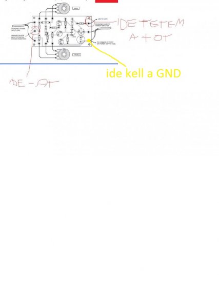

Pc tápot önmagába. Most ujra mértem a trafoval 14.24+- megy a habgszinre rendesen bemegy és elenőriztem minden a hején
Ennek a kapcsolásnak nem+/- táp kell,hanem csak simán +!..........Egyébként a PC táp nemindul el csak úgy magától,ha bedugod a 220-ba.
De kell,de csak simán +12V,és GND kell neki.
Tudom, Hogy nem Indul Két lábat ösze kell hidalni a csatlakozon ami az alaplapba megy és ha beindult a venti elinul. Igy kötem be a hangszinbe az áramot
Na itt a baj
A GND-t nemjó helyre kötötted!
Azt mindig helyesen ítéld meg ,hogy ha +at mondasz vagy mínuszat azt mindig a földhöz viszonyítjuk!!!
Tehát a fent említett az szimmetrikus a földhöz képest! Neked asszimetrikus kell tehát 12V és GND (föld)! Ez Nem mind1!
Vettem a trafot simán két kijövetele van tehát aszimetrikus utána tettem egy dioda hidat utána egy 4700as kondit meg egy 100nf-os kondit s akkor lett a +és-én igy mondom a +-. Nem hejes?
És probléma megoldva
Köszönőm szépen
Amit csináltál az jó.
Csak azt próbáld megérteni hogy az electronikába van negatív potenciál is. Tehát mikor asszimetrikus tápegységed van akkor a pozitív illetve GND közt tudsz feszültséget mérni. Ha azt mondod viszont h nekem plusszom illetve minuszom van az a földhöz képest van mindegyik x abszolult értékre, és lényegében akkor az ö potenciáljukat méred, ezek a földhöz képest mindig kevesebb(ek) szoktak lenni. (Váltóáramnál ezt úgy hívnám ha így jobban érted hogy a fázisok közt mérsz feszt) Én értettem amit írtál egyébként csak próbáltam veled megértetni ez az eszmét.( nem kötözködésből, hanem hogy később ebből ne legyen bajod Fogadd meg lacek tanácsát mert a föld nem volt jó helyen., én is úgy vettem ki a csatolt képből.
Kezdő cipőbe járok még de örülök az ilyen leckéket. Igy van a föld nem volt jó hejen de mostmár ott van és megy is
