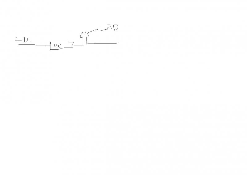

Kezdő cipőbe járok még de örülök az ilyen leckéket. Igy van a föld nem volt jó hejen de mostmár ott van és megy is Ezé szeretem a forumot és nem szégyelek kérdezni mégegyszer köszönöm mindenkinek. Még amire szükségem lenne az egy kapcsolás lednek az erőítőmbe mert ha jol tudom 3Vnál nem igazán bir töbet egy led
(#) lacek29 válasza CoolZero hozzászólására (») Márc 21, 2011 /
Ha 12V ról megy a led,akkor egy 1Kohm-os ellenállást köss vele sorba.
(#) CoolZero válasza lacek29 hozzászólására (») Márc 21, 2011 /
Igy gondoltad?
Igen.
