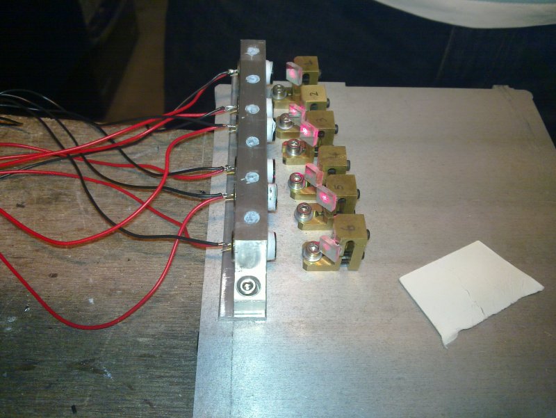

Kicsit elakadtam, olyan kérdésem lenne, hogy szeretnék építeni egy nagyobb vörös modult, de nem tudom, hogy több (3) sugarat milyen tükörrel/üveggel vagy lencsével tudom 1 sugárnyalábbá alakítani. A választ köszönöm előre is! üdv.
Érdemes lenne kicsit visszaolvasni a topikban és tanulmányozni, minden kérdésre megtalálható a válasz, csak résen kell lenni!...
Ha már hivatalosan is lézermodulokat árulsz,csinálsz(!)ezt illene tudnod.
Egyébként felületgőzölt tükörrel egyesitenek több sugarat,teleszkópikus módon,egymás alatt-felett. Esetleg beiktathatnak egy PBS-t is. Néhány abszolút profi,de amatőr megoldás.
Itt egy durvább: Bővebben: Link
