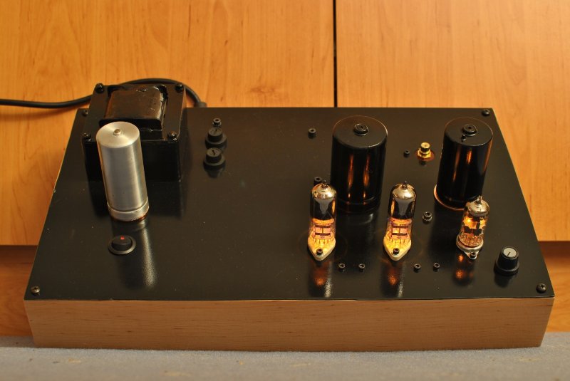

Egy cső rács földre 220k val, katód alatt egy ellenállás 120Ohm (75-220) anódba egy sima rádiós kimenő és szól egycsöves erősítőként, csak anódfeszt (250-300DCV)és fűtőfeszt(6,3 ACV) kell neki adni. Nem hajtja teljesen ki egy cd kimenet de félhangerővel szól! Nekem egyszem e88cc fele hajtja ott is semmi cicoma 3(4) ellenállás csőfelenként és kész, visszacsatolással is elég ennyi meghajtás, bármennyire szűkre is van húzva, és a mélyek rögvest megjönnek ezen a kis vason is, ráadásul kottázhatóak. Amikor meghallottam NVCS nélkül mélyhiányos volt, de annyira részletgazdag, hogy nem zavart , csak 6p3s se összevetés után döntöttem a NVCS mellett, ami kompenzálatlan maradt mert nem zavaró a túllövése. A füloszkopnak eddig ez a legjobb hang, pedig azt hittem triangle hiba a mélyek mosása, pedig tud tisztán is szólni a bőgő végre. Nem is lett csúnya...egy összkép tripod nélküli lassuzáridő miatt van szekrénynek döntve .
Na, ennyire bevált a kicsike?
Egyébként szép lett!
Igen ez a cső a kedvencem, az eddigi 1959 es 6P3S mániám is alábbhagyott. Ráadásul mivel tömör Éger az asszonynak is tetszik.
A hangfalaim is Égerizálni kellene, és nem utálná (tölgy). Belülről....
Jópofa
A 6S19P PPP-t is ezzel hajtom, illetve a legújabb miatt most az is egy kicsit várat magára…
Márhogy triodának kötve katodinként megy előtte? Vagy legelöl fesz erősítőnek?
Esetleg mindkét helyen 1-1? Az ECC83 (6N2P) SRPP nekem jobban bevált valami iszonyat kis árammal 0,6mA hatalmasat erősít, igaz nem egy kőszikla de egy 6sz19p SE meghajtásához jobban bejött mint az EF86(el is fogom adni a 6db tungi nos ef86 om) vagy a 6E5P. A 6E5P tetrodásan "semmire" nem jó (1.szerintem 2.fül számára) triódásan talán egy picivel többet tudott erősíteni mint az ecc és tuti kimeneti impedancia is kisseb, de torzult a jelalak szemel láthatóan. (NVCS nélkül) ecc vel gyönyörű a sinus minden "hangerőn". Pedig az ECC83 a borzalmas nagy belsőellenállása miatt nem ajánlott srpp nek (NEM SZERINTEM) Már majdnem nem tetszőnek nyilvánítottam (mert meghajtónak terveztem) amikor megpróbáltam végcsőnek (egycsövesként) és leültetett mint oszcillo- mind fülo- szkópra nézve-hallva.

Megosztanád velünk a 6E5P-s kapcsolásodat, megszemlélném a jelenlegi formában! Az erősítőd viszont nagyon szép lett!
Ha nem titok, engem is érdekelne!

Látom vizuális tipus vagy. 6E5P SE rajzom:

Kössz szépen, egy anódtáp értéket tudnál esetleg mondani? Azt nem látom a rajzon.
Müszi
Hát amire fejből emlékszem a 2x4700 Ohm után 174V on van az e88cc tápkondija (90 en az anód)...ebből vissza lehet számolni...
sacc 86V a 15k - n amiből tudsz áramot (x2 mert két cső megy innét) ez az áram szorozva a(2x4700 al) na ez a kapott feszültség esik az előző kondihoz képest... azaz ennyiven több a 174V nál az anódtáp a 6e5p-n.
megmértem...340V a graetz utáni első 200mikrón, aztán az 510 Ohmos 10W utáni 6E5P anódtápkondin: 286V...aztán (jól emlékeztem-e) a két 4k7 utáni e88cc tápkondin: 175V
5,34V a 120 Ohmos katodellenálláson...de a többi már magától max disszipáció alá beáll
