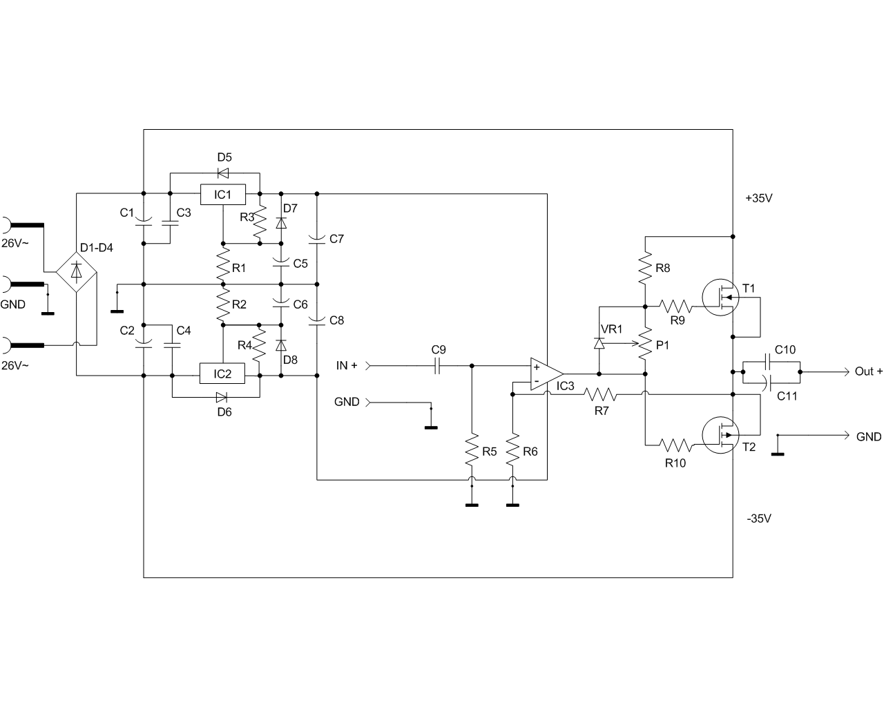

(#) ThomAce válasza lamalas hozzászólására (») Máj 3, 2011 /
Ez az erősítő hogyhogy ekkora teljesítmény leadására képes ilyen módban?
A végfetek erősítése nagyobb mint 1?
(#) lamalas válasza ThomAce hozzászólására (») Máj 3, 2011 /
„Ez az erősítő hogyhogy ekkora teljesítmény leadására képes ilyen módban?”
Mekkora az ekkora? A rajzon nem latok semmifele erteket. Amugy a FET-ek foldelt drainű (source koveto) modban vannak tehat azoknak a fesz. erositese 1x-es. Magyarul a max. kimeno feszultseget itt is a muveleti erosito fogja korlatozni. Ne tevesszen meg a 2x35V-os tapfeszultseg!
Egyebkent a C10,C11 teljesen felesleges oda...
(#) highand válasza ThomAce hozzászólására (») Máj 3, 2011 /
Ha az IC LM143, akkor bírja a 70V-ot is. A rajzból nem derül az ki, hogy az IC csak 2x15V-ot kapna.
De van más megoldás is, ha lebegő táposra csinálják meg a kapcsolást, bár ez a rajz nem olyan.
Ahaaa! Latom mar melyik erositorol van szo es a cikkben olvastam a meresi adatokat. Nos ha a kimeneten valoban megjelenik 15V csucsban (amit ketlek foleg akkor ha az IC-nek 2x15V-os a tapfeszultsege) akkor is a megadott teljesitmeny ertekek a csucsteljesitmenyt jelentik. Azonban az erositoket nem a csucs, hanem az effektiv ertekekkel szoktuk jellemezni. Tehat ha csucsban mondjuk 15V nagysagu fesz. van a kimeneten akkor annak az effektiv erteke kb. 10.6V ami mondjuk 8ohmos terhelesen kb. 14W-os teljesitmenyt jelent, 4ohmon a duplajat. De ha az IC tapfeszultsege valoban csak 2x15V akkor meg ennyit sem tudhat az erosito, esetleg csak ugy ha tulvezerlesbe hajtjuk azt, tehat a szep szinuszjelunk elkezd negyszogesedni mert a muv. erosito kezd kiulni a tapra
Akkor tehát szinte minden ilyen erősítőkapcsoláson feltüntetett hatalmas teljesítmény effektíve parasztvakítás? (Már bocsi a szélsőséges jelzőért, nem kívánok megsérteni senkit!)
Hogy a pihébe képes egy TDA2030 2db komplementer BD tranzisztor kíséretében, hídüzemben 100Watt teljesítményt leadni 2Ohm-ra, 2x18V-ról? Sehogy sem tudom kiszámolni, hogy kijöjjön annyira.
Nagyon zavar a téma és totál hülye vagyok a matekhoz.
„Hogy a pihébe képes egy TDA2030 2db komplementer BD tranzisztor kíséretében, hídüzemben 100Watt teljesítményt leadni 2Ohm-ra, 2x18V-ról?”
Ebben az esetben a kovetkezokepp lehet gondolkodni. Egy szimpla TDA2030 2x18V-os tapfeszultseg mellett 8ohmos terhelesre kb. 14W-ot tud leadni alacsony torzitas mellett. Ha csokkenteni akarjuk a terhelo impedancia erteket (mondjuk 4ohmra vagy kisebbre) azonos tapfesz mellett akkor kell a komplementer tranyos kiegeszites. Ebben az esetben kb. 28W-ot tud leadni az erosito valtozatlan tapfesz mellett.
Ha hidba kapcsolunk 2 ilyen erositot tovabbra is 2x18V tapfesz mellett es 8ohmmal terheljuk akkor kovetkezokepp lehet szamolni: mivel hidkapcsolas eseten az egyik erosito a terheles felet "latja" (azaz 4ohmot) ezert az kb. 28W-ot ad a terheles felere. A masik erosito szinten ugyanezt tudja azaz a teljes hidkapcsolas 8ohmra 2x28W = 56W-ot fog leadni. Ha a terhelo impedanciat lecsokkentjuk 4ohmra akkor elmeletileg 2x-es teljesitmenyt tudunk belole kivenni, azaz 112W-ot. A valosagban ettol azert kevesebbet tud leadni az erosito, de 2ohmon mar siman kijohet belole a 100W ha birjak a kiegeszito tranzisztorok a terhelest ... ez azert mar necces lehet, en nem terhelnem azt a kapcsolast 2 ohmmal, minimum 4-el. Egyebeknt meg nem epitenem meg ezt a kapcsolast, szerintem nem erdemes ezzel foglalkozni. Sokkal inkabb VF2 v. Conductor es ha nagyobb teljesitmeny kell akkor hidba lehet ezeket is kapcsolni.
