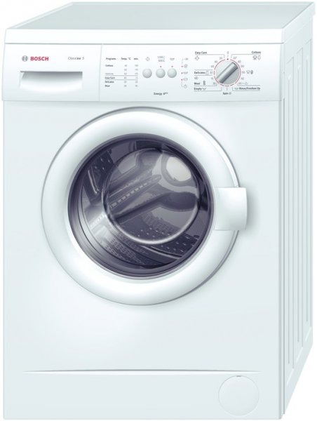

ezt hiszem ez a tipusa : WIM5...
(#) (Felhasználó 7972) válasza guev hozzászólására (») Márc 26, 2011 /
Errol lenne szo?
(#) guev válasza (Felhasználó 7972) hozzászólására (») Márc 26, 2011 /
pontosan.. latom ertessz hozza
Ez a tipusu mosogep: Bosch ClassiXX 5 megprobalok keresni valami service manualt hozza de nem egyszeru menet sajnos ezt a tipust nem nagyon ismerem egyebkent az ajtozar mukodik rajta?
