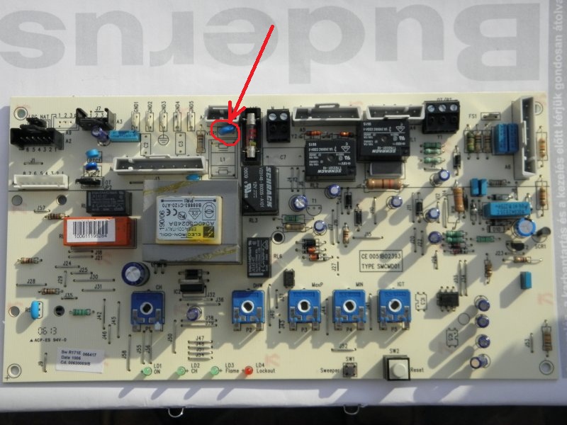

Üdv. Valaki tudna egíteni Buderus-ban. A panelon megjelölt dolog (VDR1) van szenesre égve. Mi lehet az értéke az ellenálásnak. Sajnos semerre nem találtam rajzot hozzá.
(#) zolika60 válasza atippcsi hozzászólására (») Márc 23, 2011 /
Az tán egy varisztor lehet. Bővebben: Link
Ha jól látom. Ha szenes akkor biztosan rossz. Nem kell méricskélni csere.
(#) atippcsi válasza zolika60 hozzászólására (») Márc 23, 2011 /
Köszi. Igen ,menet közben ráeszméltem, de sajna 3 db van szétesve, és nem tudom az értékét mert szó szerint megsült :smoke:
(#) JZoli válasza atippcsi hozzászólására (») Márc 23, 2011 / 1
A pontos neve 07D431K. Ez a képeden a bekarikázott VDR. Nem pontosan érthető a 3db. A panelon összesen 2 db varisztor van. Vagy esetleg 3db panelról van szó?

(#) atippcsi válasza JZoli hozzászólására (») Márc 23, 2011 /
A varistor esett 3 faja darabra Kettő szénné + a belsőrész
(#) atippcsi válasza atippcsi hozzászólására (») Márc 23, 2011 /
Hát kissebre számítottam, pl 07d270k -ra , köszönm az infót, holnap megpróbálom beszerezni valamerre .
Ezt én az eredeti panelon néztem meg. Nem hasból írtam! Ez csak 275V(m) AC-re való, igaz a DC fesz tűrése magasabb, de itt leginkább AC feszültséggel találkozik.
(#) atippcsi válasza JZoli hozzászólására (») Márc 24, 2011 /
Bocsánat, nem úgy értettem, hogy hasból nézted,csak nem tudtam mit csinál ez a VDR1 varistor. Az kiderült, hogy a kazánszivattyú nem röffen nélküle, gondolom ezt védi, úgyhogy már nem csodálkozom Tegnap este kukáztam egy kisebb értékűt hogy beinduljon a kazán. Ma veszek egy belevalót. Viszont a probléma még mindíg megvan a háromjáratú szeleppel. A szelep nem ragad, mértem a motorját, és hulla. Semmi nem jön a betápján. Így most nyomozhatok, hogy a háromjáratú vezérlésében mi sült meg a panelon.
(#) JZoli válasza atippcsi hozzászólására (») Márc 24, 2011 /
Ha ez a VDR elég akkor általában a panelon lévő bizti is elmegy. Azt nézted?
A legtöbb megoldásnál a panelon van a háromjáratú szelepnek egy relé, ez ad áramot az átváltáshoz, ha a bizti jó, akkor az RL5 érintkezője okozhat még gondot! Meglepő módon alapállásban zárva lévő érintkező szokta az ilyen helyzetet okozni, érdemes kimérni azt is! De már volt olyan hibám is, hogy a VDR halálakor keletkező rövidzár miatt a panelon a vezetősáv olvadt el. Ha ez lett a hiba ezt csak a panel kiszerelésekor tudod ellenőrizni. Nem kell kikötni a csatikat, csak kicsavarozni a paneltartó csavarokat (5db) és kicsit kifordítani a panelt, és így látható a hátulja. Ha ki kell kötni figyelj oda, mert a földelő tűzősaruk kis körmökkel is "kapaszkodnak" és csak a benyomásuk után lehet a sarukat lehúzni.
(#) atippcsi válasza JZoli hozzászólására (») Márc 25, 2011 /
Köszönöm a segítséget, akkor itt van a kutya elásva vagy mi. Nem a saját panelomról küldtem képet, mert hirtelen ez volt kéznél. Az enyém cs0153b-ls , ezen nincs RL5 relé ! Hát nem is tudom mi vezérli a háromjáratút. Ezért nincs áram a csatlakozójában. A panelt felfordítva megnézve, megy egy nulla az A8 csatira, ez a Zöld.Továbbá egy Piros ami C.H jelzés, és fázist ad(na) a motornak, és Fehér ami D.H.W ami fázist ad(na). Így ezek szerint mivel nincs rellé nincs áram, nincs vezérlés. A szervízes télen cserélte a panelt, a háromjáratú fél álásba termelt melegvizet+fűtést, nem volt érdekes. Mos külső áramra kötötten a háromj.szelepet,így működik. Tehát szerinted ha belekerülne egy rellé a RL5 re, akkor vezérelné normálisan? Megmértem a rellé helyét a panelon, oda eljut az áram. Mostmár csak a rellé tipusa az akadály
(#) JZoli válasza atippcsi hozzászólására (») Márc 26, 2011 /
Biztos a szerelőnek nem volt pontosan olyan panelja ( ami vezérli a külső váltószelepet)ezért rakott be ilyen "sima" vezérlőt, vagy figyelmetlen volt! A régit nem hagyta ott?
Hát az én panelom az CS0169A, de nem sok különbség van a panelok között! Van az egyik haveromnak olyan kazánja ami úgy működik mint a Tiéd, Ő 30Km-re lakik, a jövő héten ha kell elmegyek és megnézem a relé pontos típusát, csak szólj, más nem privátban, és akkor megnézem.
(#) atippcsi válasza JZoli hozzászólására (») Márc 27, 2011 /
Sajnos a panelt nem hagyta itt.Gondolom tudta mi a baja,és vitte javítani+eladni.Akkor még nem érdekelt, mert nagyerőkkel építkeztem,és kellett a fűtésA rellé tipusa érdekelne,ha nem jelent problémát.Gonolom nem nagy fáradság 30km síelni 370Ft-s benzinnel,szétkapni a haver működő kazánját :thumbup Köszi.
