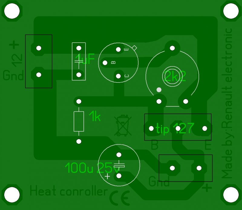

Sziasztok. Az lenne a kérdésem hogy lehetne e építeni egy olyan ventilátoros hűtést végfokba ami hőmérséglettől függően szabályozza a ventilátor fordulatát sőt nagyon hideg bordánál ki is kapcsol pl 30 foknál meg lassan elindul és kb 50 foknál meg teljes fordulaton pörög? Valahol olvastam ilyen kapcsolásról csak nem tudom hogy hol

Feltettem neked egy teljesen megbízható, hót egyszerű kis kapcsolást. Egy egyszerű kis feszültség szabályozós kapcsolás, ami a darlington tranyó hőtermikus béta változására alapul. Darlington tranyó van a bordán, elszigetelve ez fontos! A trimerrel tudod majd bekalibrálni a kimeneti feszt(fordulatot). Nekem ez van jó pár végfokomba. Teszi a dolgát már évek óta . Remélem tudtam segíteni vele.

Akkor leírom még 1x. Noh, ezt a kis egyszerű áramkört én pont e célra terveztem. Lényege tehát, hogy egy trimerel betudod kalibrálni az adott borda hőmérsékletére eső kimeneti ventilátor feszültséget. Tehát ha 25C fokos a bordád (nyugalmi helyzetben mondjuk) akkor betudod a trimerrel lőni, hogy alig épphogy forogjon (2-3V feszültség essen a ventiden) Majd ahogy melegszik a borda onnantól fokozatosan a hőmérséklet függvényében kezd el magasabb feszültséget adni a ventilátornak. 85C nál már szinte a bemeneti teljes tápfeszt engedi ki. Értelemszerűen ha hűl vissza a borda akkor azzal egyenesen arányosan csökkenti majd a kimeti feszültséget (fordulatot). Még egyszer tehát,a trimmer azért van hogy betudd vele állítani az Úgynevezett "nyugalmi- alapjárati" fordulatot. Jah és a bekapcsolását meg egy segédtápegység kapcsolásával akár késletetni is tudod

Még annyi hogy pontosan milyen Darlington tranyó kell nekem ehez ?
Tökéletesen megfelel egy ilyen: http://www.hqelektronik.hu/info/hu/tip127.html
De bármely TO220-as tokozású darlington tranyó is jó helyette (SI-P), akár BD szériás is lehet! Sok sikert hozzá.
Megépítettem a vezérlést ,de Tip 127-et nem kaptam ezért tip35c próbálkoztam ,de a venti csak pörög még hidegen is :S
Persze, hogy pörög
, tip 35c Az NPN tranyó! Neked PNP átmenetű kell. Tehát mondjuk tip36c az már jónak hangzik!
Az is csak pörgöt aszt is kötöttem
bár a lábakat nem néztem lehet a miatt.
Figyusz, Felrajzoltam a lábosztását azon a képen amit akkor még mellékeltem neked!
A kapcsolást már vagy 3 erősítőbe beépítettem! többek közt a sajátomba is. Légyszíves figyelmesen kösd be az alkatrészek lábkiosztását mert bármennyire is meglepő lesz de működni fog ha minden a helyén van Még egyszer hangsúlyozom a trimmerrel szabályosan majd csak úgy fogsz tudni (alapjárati feszt állítani a ventinek) ha az bordán van , és szilikon, vagy minimum csillámmal elszigetelve.
Aszt én nem mondtam hogy nem jó , csak nekem nem jön össze. Csak Tip tranyó jó ? BD139 vagy 140 az nem ugye?
