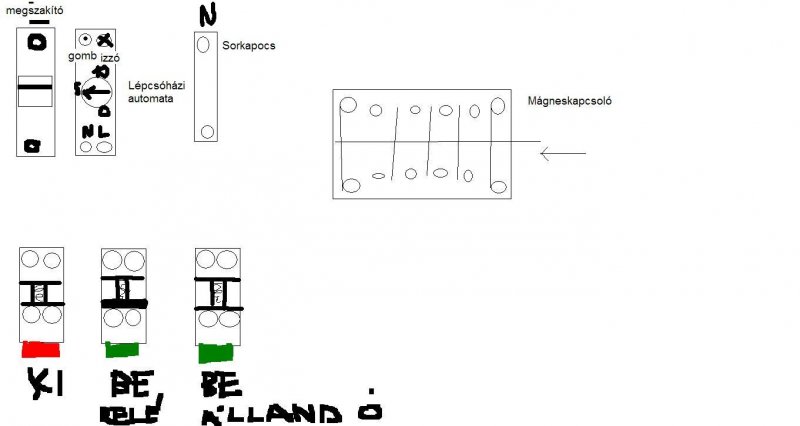

(#) lakatosturbo hozzászólása Márc 29, 2011 /
Emberek bent a suliba kaptunk egy kis gondolkodtató feladatot.
Csinálni kell egy olyan kapcsolást ami vezérel egy 380-as vill motort de úgy hogy egyik nyomógombal működik 5 percet ha meg a másik nyomógombot megnyomom akkor állandóan működik.
Van benne
- lépcsóházi automata
- kismegszakító
- 3db nyomógomb
- mágneskapcsoló
Azt megtudjuk már csinálni, hogy a lécsőházi behúzzon 5 percre meg a másik gomb ha megnyomjuk akkor is behúz csak nem marad meg.
Csináltunk neki öntartást de akkor a lépcsőházi relé soha nem jár le mert mindig újrakezdődik.
Szóval ha valaki tud segíteni azt 10000 hálával megköszönöm és meghívom egy sörre

(#) dudzsi válasza lakatosturbo hozzászólására (») Márc 29, 2011 /
A nyomogomb az egy állásu? Csak nyomás közben zár?
(#) lakatosturbo válasza dudzsi hozzászólására (») Márc 29, 2011 /
Ha a nyomógombot nem nyomjuk meg akkor az alsó kettő zár , ha megnyomjuk a gombot akkor a felső kettő zár és az alsó kettő megszakad.
Na szóval akkor ugy kellene hogy müködjön hogy ha megnyomod az egyiket akkor megy az idözitösrész 5percig. Ami gondolom a rellét huzza meg. Ha megnyomod a másikat akkor meg megy addig mig megnem nyomod a harmadik gombot. Jol értem?
Nézd meg ezt. Itt a rellé bentaretása a lényeg az idö kapcsolos dolgot nem csináltam meg teljesen.
Köszi szépen egész jó megoldás holnap kipróbálom
Ja * igen 5perces időzítést a relé húzza meg, a harmadik gomb meg állandóan máködtet a motort de mindig ott buktuk el a dlogot, hogy amikor a harmadik gomb-nál a mágneskapcsolónál öntartást csináltunk akkor az időrelét állandóan újra kattan így a KI gomb megnyomása után is egyből behúz és a relé csak kattan egyett.
