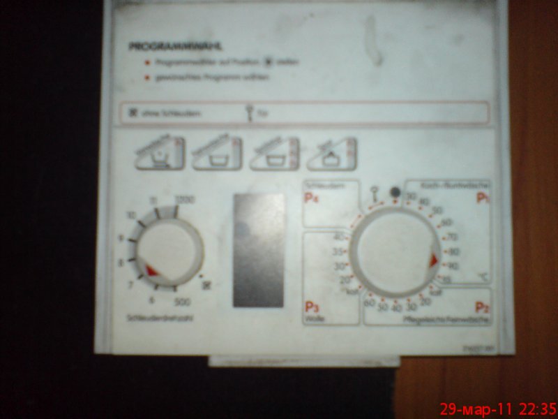

(#) lukovicsek hozzászólása Márc 29, 2011 /
Sziasztok. Van egy régebbi fajta edóra ami azt irja ki, hogy FC és semmire nem reagál. Tud valaki valamit erről a hibakódról?
kösz mindenkinek
laci!
(#) papa62 válasza lukovicsek hozzászólására (») Márc 29, 2011 /
Szia Laci!
Gondolom EUDORA lenne helyesen a szóban forgó mosógép.de van annak típusszáma is.Pl.:EUXXX/XX
Egyébként az FC hibakód akvastop,vagy szivattyú hiba,viszont törölni kell a hiba megszűnése után.
Üdv.Csongor
(#) lukovicsek válasza papa62 hozzászólására (») Márc 29, 2011 /
Szia. Biztos ismered mert nagyon ronda Szupernova 1200
Gondoltam én is törölni de nemtudom hogy kell ezen a fajtán
(#) lukovicsek válasza lukovicsek hozzászólására (») Márc 29, 2011 /
A baj az, hogy még a program sem jön be ,meg se nyikkan csak ennyit kiir.
Most írom,hogy törölni kell a hibakódot,de ahhoz kellene a gép típusa is, úgy látom ez hadititok.Addig nem fog megnyikkanni,amíg nem törlöd.
Már irtam Szupernova 1200
(#) papa62 válasza papa62 hozzászólására (») Márc 29, 2011 /
Egy képet tudnál feldobni a kezelőről?
itt a kép
Kösz szépen, holnap próba aztán írok.
Laci.
A második kiegészítéssel tuti jó lesz.Várom a fejleményeket.
Üdv.Csongor
(#) lukovicsek válasza papa62 hozzászólására (») Márc 30, 2011 /
Üdv. Ma megpróbáltam azt a kombinációt amit elküldtél és bizony be is indult a masina pedig már több szerelö lemondott róla. Kösz a segítséget, erre tényleg inni kell, ha van egy söröd bonsd ki, én is bontok eggyet.
