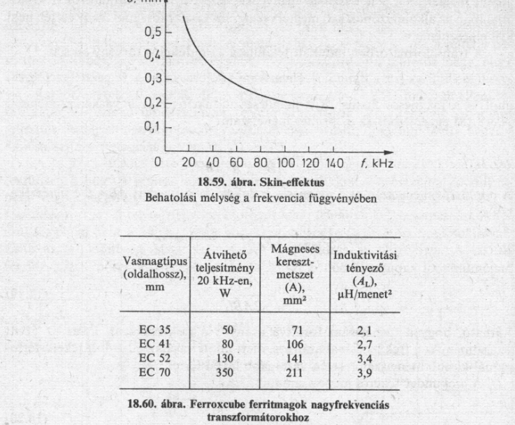

Ez a táblázat szerint egyértelmü. Ha pl 35khz ketyeg a meghajtó akkor 0,4mm behatolási mélység igaz? Márpedig len ha egy 4mm huzallal tekerném meg aminek a kerülete K=D x Pi =4mm X 3,14= 12,56 mm És ha 12,56mm/0,4mm =31,4 Így a 4 mm es huzal 31,4 db száll 0,4mm -es huzalnak felel meg . Lehet hogy picit kevesebb mivel 4mm huzal két oldalán behatolás már 0,8 tehát belső csak 3,2mm rész már ennek a kerülete közel 10mm így ha a kerületet földarabolnánk 31 egy részre 31 torta ék szerű cikkek lennének. :felkialtas:
És csak könnyebb 1 száll 4mm rátekerni mint 31db 0,4 est.
Meg értettem, hogy mit akarsz mondani, de ahogy le írod, az rettenetes. Alig értem, hogy mit is írsz.
Egy a lényeg, hogy a 4mm-es huzalt nagyon nehéz lenne föltekerni, ezért sok levegő lenne a menetek között, ami rontja a helyzetet (rosszabb hely kihasználás, nagyobb szórási induktivitás). A 12.56mm2 keresztmetszetű vastag rézből gyakorlatilag 4,5mm2 a hasznos.
A 12,56mm a 4mm huzal kerülete.Ha ezt kiteritenéd 31 száll 0,4 huzalt lehetne egymásmellé tenni .Ami nem hasznos az a 3,2 mm.
De csak egy eszme futtatás volt. Végül is 35khz -re 0,8mm réz lemez csik az ideális mert annak nincs vesztesége.
Az erdekes az, hogy nagyon sok (neves gyarto is !) gyarto 36KHz-es frekit hasznal, de megis atmero 1mm vagy annal nagyobb vezetot hasznal.

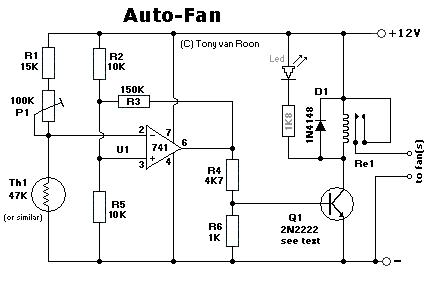

Vajon ez a kapcsolás hogy kapcsol.Értem ez alatt hogy egy elért hőmérsékletre be kapcsol vagy ép ki ?Bővebben: Link
Ez attól függ, hogy NTC, vagy PTC ellenállás van benne. Azt nem írják. Viszont a ptc-nél az ellenállás mellé szokták tenni az állító potit. itt meg fölé tették a feszültség osztó fölső felére. Ez alapján szerintem NTC való bele.
