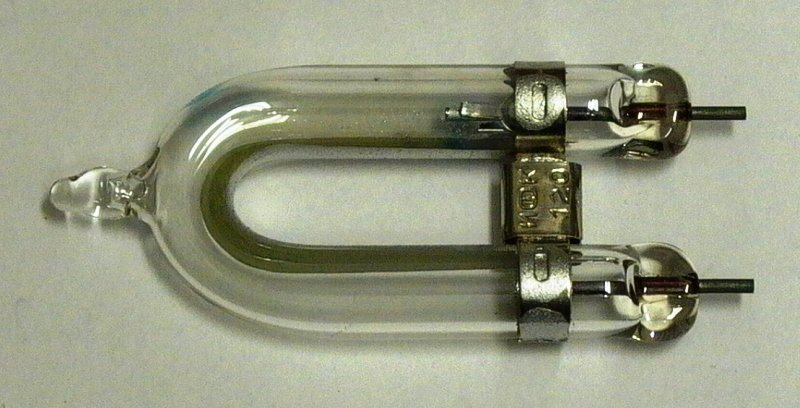

Nekem ilyen villanócsövem van. Honnan tudom,hogy melyik a negativ lába. Bocsi a sok hülye kérdésért,de én még csak nagyon kezdő vagyok!
Bővebben: Link Egy rajzot tudnál nekem feltenni,hogy hogy tekercseljem? Bármilyen papir jó? Nekem a tekercs végei mindig letekerednek. Mit csináljak vele?
megforditod, és a másik oldalán van egy + meg egy- jel. egyébként a - a hosszabb.

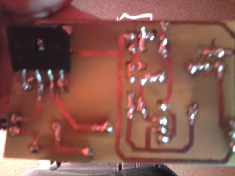

Itt az aljára forrasztottam az egyenirányitót.

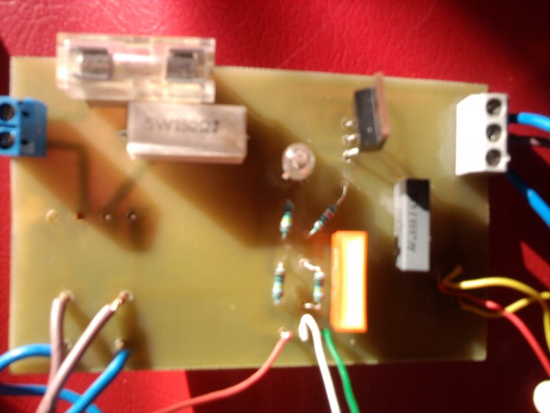

Az ellenállásom 5W/150ohm, a narancssárga kondenzátor tipusa 6n8 M / 1000V ,a szürkéé pedig 33nf/630V. A másik kondi nem látszik a képen,de az meg egy motor inditó kondenzátor. A sorosan kötött ellenállások pedig 1M Ohmosak mert csak 2M2-es potmétert kaptam.

Tirisztort kellene cserélned, mert a TIC126 eléggé érzéketlen típus. Az eredeti rajzon nem véletlenül szerepel BRX49, (bár ez már nem kapható, kifutott típus), viszont az MCR100-8 a mai napig forgalomba van. Ezek a tipusok másfajta tokozásúak, de minden további nélkül be lehet ültetni a mostani helyére bármelyiket, csak a lábkiosztásra kell ügyelni. Ami viszont csak egyszerű cserét igényelne az a TIC106 M. Ezzel tutira gyújtana, viszont már a ló túlsó oldalán vagyunk az érzékenység tekintetében, és lehet, hogy erősebb környezeti zavarjelek is működésbe hoznák.

Jelenleg milyen értékű a potméter? A vele soros ellenállások 1M értékek?

Tegyél egy próbát a mostani tirisztorral. A potméterrel soros 1M ellenállásokat cseréld ki 47K értékre, így jóval nagyobb áram folyik majd a tirisztor vezérlőelektródája felé, helyezd feszültség alá a kapcsolást, és biztonságos szigetelésű csavarhúzóval állíts a potméteren. Egy bizonyos állásnál be kell indulnia a villanásoknak. Ez az állás vélhetőleg a poti legalacsonyabb ellenállásértéke környékén lesz. Írtad, hogy villanyszerelő vagy, tehát elvileg tisztában vagy a galvanikus leválasztás nélküli kapcsolás veszélyével, de kérlek megfontoltan, körültekintően végezd a próbát.
