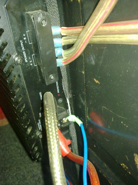

Van 1 négy csatornás szobai sztereo erősítő.a,b4-16ohm és a+b 8-16ohm Van 1 mélyláda 4ohm Szeretném felhasználni 2 vagy 4 csatorna teljesítményét a mélyládához.Van rá mód?Ha igen mi lenne az? Köszi a tanácsokat!
Sziasztok! Van egy 240W-os 1 csatornás erősítőm. Ezt kötöttem a fejegységre RCA kábellel...és a 2 hátsó hangszóró van rákötve az erősítő kimenetére. Most be akarok kötni egy 200W-os mélynyomót...lehetséges ezt híd nélkül bekötni? Illetve hogy lehetne megoldani, hogy ez is be legyen kötve és a 2 hátsó hangszóró is szóljon? Előre is köszi...
Szia! Képet tudnál nekem küldeni a hígba kötésről?
Üdv: Petya777
Körbefényképeztem az egészet
![]() De amúgy nincs hídba kötve szerintem csak azt mondták h mélynyomót csak hídban lehet rákötni.....de azt se tudom h h kell+ akkor mire kössem a hátsó hangszórókat? Remélem értessz bocsi a puritánságomért
Régesrégen egy távoli autóhifi galaxisban léteztek olyan bika erőművek amelyekre (pl:kétcsatornásra egyszerre lehetett a két mélyközepet, és hídban a mélyet is rá lehetett kötni a megfelelő LC-taggal egyetemben).Úgy nézem, ez az erősítő nem tud "tri"-modot, azaz venned kell egy monoblockot,vagy egy bivaly kétcsatornásat, amiröl hidbakötve hajthatnád a mélysugárzódat. Így lenne korrekt.
Köszönöm a gyors választ....pff. akkro besült a terv
De az aktív mély hátsó hangszóró nélkül hídalva beköthető nem? Olyankor az erősítőből kijövő 2 pozitívat kell a sub-ra kötni igaz?
Ha aktív a mély akkor abban van végfok és elég neki ha az egyik RCA-ról veszed le neki a jelet. Ez esetben maradhat rajta a két hátsó hsz is.
Ez nem 1 csatornás 240W-os erősítő...egy egy 2 csatornás, vagy másképp sztereó erősítő. Ott vannak a hangszórókimeneteknél a jelölések, L (left=bal), R (right=jobb). Nagyon úgy néz ki, hogy alapnól nem is tudja a hidalást, esetleg külső elemekkel, de a minimum terhelőimpedanciáról sincs infó...
