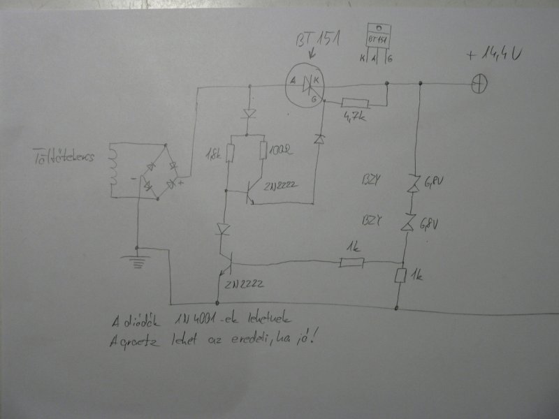

Persze, hogy működik. A zenerre kicsit "allergiás", de válogatással könnyen beállítható. Illetve én 2db 7.5V-osat használok sorosan, ezeket sosem kellett válogatni, mindig 14-14.4V közötti töltőfeszt eredményezett.
Én is meg szeretném építeni ezt a kapcsolást, de nem tudom hogy kéne bekötögetni. Babetta gyújtásom van, testfüggetlen, és rajta egy Graetz-híd. Hogy kéne bekötnöm, hogy az aksit is töltse, de az izzókat ne lődözze ki, valamint hogy az első világítás ne aksiról menjen?
Ugyanúgy kell bekötni, mint ahogyan itt leírtam: Bővebben: Link
Akkor én is ezt fogom megépíteni,és ahogyan írtad én is inkább két7,5V-os zenert fogok használni
![]() Milyen töltőáramra(akkumulátorhoz)jó a kapcsolás? Esetleh ha két világító tekercset kötnék be?
"Elméletileg" hagyományos savas akkumulátorhoz való. De gyakorlatilag, személyszerint az én Simsonomban a gyári elektronikával már lassan 2 és fél éve duruzsol zselés akkumulátor mindenféle probléma nélkül.

Amugy az alacsony fordulatra azt találtam ki hogy kivezetem a takercsek testelését is és alacsony fordulaton sorba kötöm a két tekercset(igy lessz feszültség),magasabb fordulaton meg párhuzamosan csak ezt is vezérelni kéne ![]() Nem tudom menyire használható ez az ötlet,mi a véleményetek?
Igazából, már gondolkodtunk sokféle megoldásban, aztán arra jutottunk, hogy végülis minek nyúljunk bele a Simson profi mérnökeinek elgondolásba.
Viccet félretéve, létezne sokféle megoldás, a Tied is egy adott írányú megközelítése a dologna. De egy komolyan megfontolandó kérdés, hogy megérné -e, ebbe annyi munkát és időt beleőlni, amikor már van egy jól müködő megoldás. Inkább szerintem a fáradozást arra kellene fordítani, hogy a már jól müködő megoldást egyszerűsíteni esetleg minél egyszerűbben megépíteni, némi fejlesztést tervezgetni, esetleg korszerűsítést végrehajtani rajta. Ha meg már úgye tételezzük fel, hogy akkumulátorról menne a világítás, akkor már beleillene az "összképbe" egy aksis vezérlésű gyújtás önindítóval megspékelve. De az önindítónak az akár 100A feletti áramfelvétele, végleg elégtelenné tenné a töltés mennyiségét. Én amondó vagyok, hogy halgassuk meg a Többiek (esetleg tapasztaltabbak) véleményét is ezügyben, hogy mit gondolnak ezekről a dolgokról.
Idézet: „Egyébként nem muszáj 2 darab 7,5-ös zénert sorosan beiktatni. Lehet kapni 15V-os Zénert, legalábbis felénk.” Felénk is tartanak a boltok, de azért arra is gondolni kellene, hogy egyúttal hőfokkompenzációs szerepük is van. Persze mindig az adott kapcsolás dönti el, hogy milyen mértékű kell legyen, és ennek alapján kell megválasztani a szóbanforgó diódát.
Így van, az adott kapcsolás dönti el a zéner méretét, telejesítményét. Vagyis pontosan, hogy az áramkör hogy van kalibrálva, méretezve. Nagyobb ármaok esetén, ki van egészítve a dióda valamilyen átersztő tarnzisztorral vagy tirisztorral stb... Továbbá van egy előtét ellenállás a diódával sorbakötve, ami áramerősség függvényében több W teljesítményű is lehet. Ha ezek az alkatrészek jól vannak méretezve, akkor a dióda nem fog túlzottan melegedni, ezért tudja tartani a stabil feszültséget. Rossz alaktrész méretezés esetén, a zéner dióda túlmelegedik, a stabilzált feszültség elmozdul, majd tönremegy a zéner. Alapos méretezést igényelnek ezek az áramkörök, ami nem egyszerű dolog.
Tehát, arra akrtam kitérni, ha jól van méretzve minden alaktrész akkor elméletbe elegendőnek kellene lennie 1 db zéner diódának.

Én a csatolt kapcsolást akarom megépíteni. Csak kicsit más itt a helyzet ugyanis 2 töltőtekercs van a motorba...ezeket párhuzamosan akarom összekötni, hogy nagyobb árammal tudjak tölteni, ugyanis elég nagy Ah -s akksit teszek bele, mivel szükségem van rá egyéb okok miatt... Egy töltőtekercs 21W leadására képes ami 12V fesz mellett ugye cca. 1.75A max. na most mivel ezek párhuzamosak lesznek így ugye 3,5A lenne a max töltőáram...a kérdésem az lenne, hogy ez a kapcsolás elbír annyit, vagy 2x -rezzem meg, és a két szabályzót közösítsem, ne a tekercsek végeit? |
