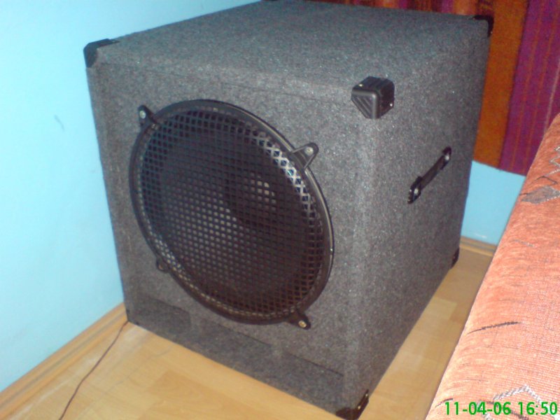

Elkészült végre a láda,örül neki a fiam nagyon,a szomszédok még jobban! Ez a kárpitozás kissé kiakasztott,de megoldottam.Elismerésem mindenkinek aki ezzel foglalkozik,nagyon pepecs munka! A két első dobozt inkább festem...Nagyon köszönöm mindenkinek a segítséget,igyekszem meghálálni valahogy!
