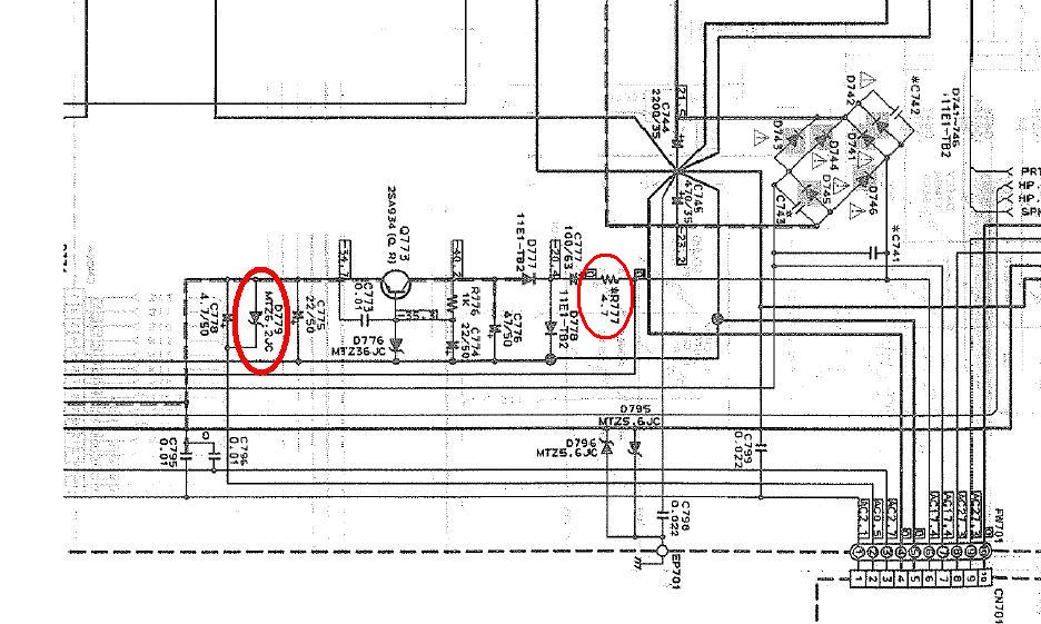

(#) peter1995 hozzászólása Máj 10, 2011 /
HEllo.Haladok a hifivel.A táp részt ami 23V ból csinál kisebbeket kicseréltem stabkockákra.Íyg más van készenléti állapot a magnó megy és a cd-rész is be van kapcsolva de a cd tárat nem adja ki hogy rakjan neki cd-t.
És melegszik nagyn az R777.Mitől melegedhet?

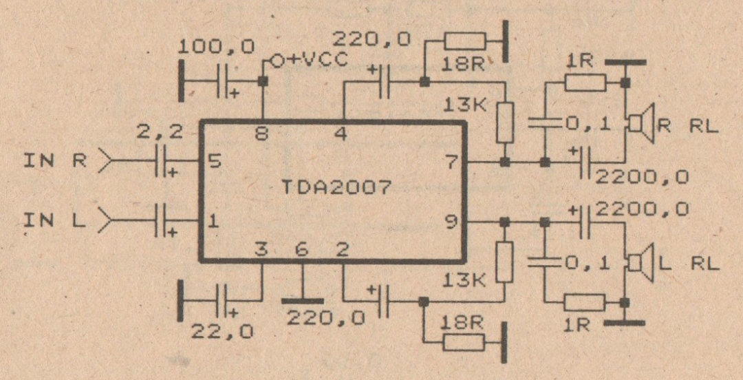

(#) koncsik03 hozzászólása Máj 11, 2011 /
Kerestem ilyen témát de nem találtam úgyhogy nyitok egyet.
Az lenne a kérdésem hogy valaki tud e adni tda2007-es ic-vel kapcsolási rajzot,ha tudna valaki akkor kérnék egy nyáktervet is!
(#) Bassmester válasza koncsik03 hozzászólására (») Máj 11, 2011 /
Ezt már láttad? ( a google találta...)
(#) koncsik03 válasza Bassmester hozzászólására (») Máj 11, 2011 /
Képzeld el láttam._Nyákterved van hozzá?_Mert az is kéne.
....meg szóközök is.
(#) Ge Lee válasza koncsik03 hozzászólására (») Máj 11, 2011 /
Ha láttad akkor azt is láthattad hogy nyákterv is van az adatlapon, de ahhoz a néhány alkatrészhez teljesen felesleges.
Az összes földet össze kell kötni?
Igen, össze. (képzeld el)
Tervezéskor célszerű külön vezetősávokkal egy pontba kötni a földhöz kapcsolódó alkatrészeket. (csillagpont)
