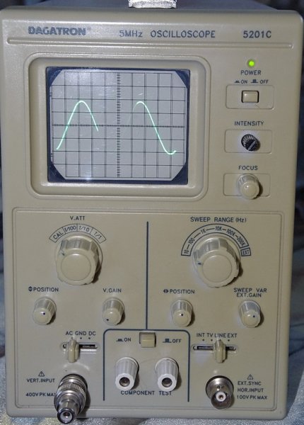

Vettem a napokban egy Dagatron szkópot. A fórumot végigolvasgatva, most már nagyjából tisztában vagyok vele hogyan tudom használni. Gyakorlatilag nekem csak hangfrekvenciás célra kell, csöves erősítőket építek hobbi szinten és ezek beméréséhez.
Azért lenne néhány kérdésem.
Ahhoz hogy jelalakokat tudjak vizsgálni kell, egy hanggenerátor amivel referencia jeleket tudok rá küldeni?
A másik van két banándugós csatlakozási pont rajta component test néven, ami ki be kapcsolható. ennek mi lenne a célja, szerepe?
Esetleg rajzot, vagy dokumentációt tudna e valaki feltenni?
Köszi előre is!

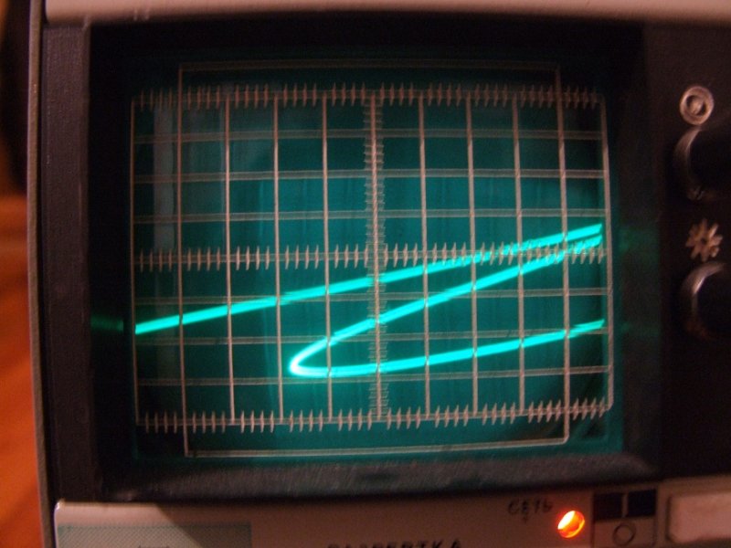

Van egy C1-94 orosz szkópom, meg vagyok vele elégedve, de ma rájöttem hogy valami mégsem OK. XY módhoz hogyan kell kikapcsolni a fűrészjelet? Nyomkodtam minden gombot, de nem tudtam rájönni. Leírást meg nem találtam csak oroszul...
Ugyan azt a szinusz jelet kapcsoltam az X és az Y bemenetre, ekkor egy kört kéne látnom nem? Ehelyett ez van:
(#) kendre256 válasza bmajor hozzászólására (») Ápr 23, 2011 /
Ugyanazt a szinuszt kapcsolva az x és y bemenetre egy 45°-ban megdöntött egyenest kell látnod. Az ott is van a képen. A maradék (C-hez hasonlító vonal) szerintem valami probléma miatt van a képen.
Kört akkor kellene látnod, ha a másik bemenetre az elsőhöz képest 90°-kal eltolt jelet adnál (pl. sinus az egyikre, cosinus a másikra).
Nincs ilyen szkópom, de a belső fűrészjel kikapcsolása a szkópokon az időalap kapcsolón szokott lenni, rendszerint a leglassabb x időalap mellett. Az is lehet, hogy valahol a szkóp hátulján van egy plusz kapcsoló.
Ha küldenél egy (jó éles) képet a szkóp előlapjáról és hátlapjáról, akkor lehet, hogy rájönnék, hogy melyik kapcsolót hova kell állítani az xy üzemmódhoz.
(Ja, esetleg az orosz leírás is segíthet, én tanultam még valamikor...)

Az időalap kapcsolónak nincs "ki" állása. A hátlapon van egy biztosíték, meg 5 banánaljzat: Föld, nyujtás, x-be, fűrész ki, külső trigger.
Igaz belegondoltam, a körhöz más jel kell.

A videó elején azt látom, hogy a bekapcsoló gomb alatti második gomb be van nyomva, és lehet, hogy az a belső fűrészjel ki-be kapcsoló gombja.
Szerk:
Az is lehet, hogy úgy van beállítva a trigger, hogy soha ne tudjon elindulni a belső fűrészgenerátor, akkor már mindegy, hogy ki van-e kapcsolva.
