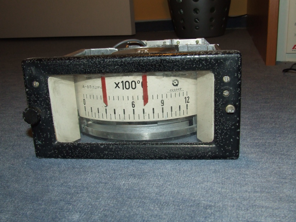

Kérdésem a következő lenne. Vásároltam nagyon nagyon jutányosan egy laborkemencét. Három fázisú 4,2kw A hasznos belső mérete kb 20*15*40cm újszerű állapotban van. A szabályzó egysége mivel békebeli darab, legalább 5kg külön egységként építve. van benne egy analóg hőfokszabályzó lásd a képeket. Higanykapcsolókkal meg mifenékkel. Na most az a gondom, hogy csak tökéletesen függőleges állapotba állítva sem mindig kapcsolnak a higanykapcsolók. Kis mozdításra behúz a relé majd elenged. Nagy sokára sikerül valamilyen pozícióban eltalálni a helyzetét akkor működik. Biztosan kilehetne valamilyen digitálisra cserélni a hőfokszabályzóját, de mivel építész vagyok a tanácsotokat kérem a témában. Előre is köszönöm a segítségeteket.
Nem tudom, hogy mire szeretnéd használni a kemencét (mennyire pontos szabályozás kell), de az alábbi linken találsz az egyszerűbb analóg hőfokszabályzótól a digitális PID-es szabályzóig mindenfélét.
Hőfokszabályzók A szabályzókhoz kell még egy mágneskapcsoló (ekkora teljesítményt nem tudnak kapcsolni), meg egy szakember, aki beköti. (A képeken lévő szabályzó egyébként egy gyönyörű muzeális darab, érdemes lenne megőrizni, mint műszertörténeti érdekességet...) A hozzászólás módosítva: Dec 15, 2012
Köszönöm a gyors választ. A készülékemben van mágneskapcsoló gyárilag beépítve és 3db 10A olvadóbiztosíték is . Tehát hogyha jól értelmezem a linken található hőfokszabályzók közül amelyiket válsztom azzal kiváltható az előbbi képeken szereplő szabályzó? Ja és melyiket választanád? A cél kisebb méretű kerámia esetleg tűzzománc égetése lenne, vagy mindkettőé.
Ahhoz a legegyszerűbb analóg szabályzó is jó, pl. MC1701-es. (A saját kemencémbe is ehhez hasonlót építettem be. Itt megnézheted) Olyat kell rendelni, amelyik NiCr-Ni hőelemhez való, és 1200 °C méréshatárú (annak olyan a számlapja is). A kemencében eredetileg is valószínűleg ugyanilyen hőelem lehetett ( a régi műszer méréshatárából gondolom). Ha a hőelem jó, lehet használni az új szabályzóhoz is.

Szerintem 10-20 eFt között lehet. 2004-ben 10 körül volt... Az a gond a dialcomp honlapjával, hogy csak regisztráció után lehet tőlük üzenetben árajánlatot kérni, és arra válaszol majd valaki, x idő múlva. Mondjuk nekem egy-két munkanapon belül válaszoltak, de nem annyira 21. századi megoldás...
