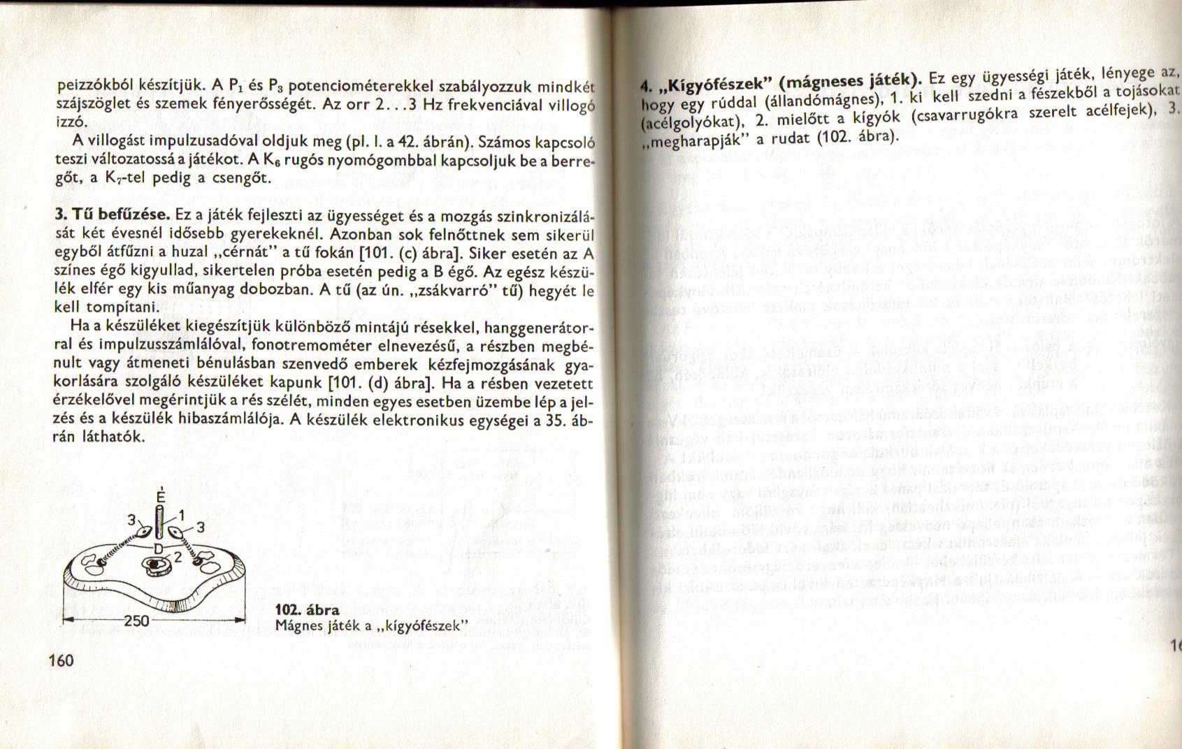

Látom senki sem ir semmi értelmeset nah akkor én dobok egy kapcsit!!! Az előzőekre lény tekintettel nehogy lenyeljen valamit!!!!
Még azt megkérdezném, hogy az impulzusadó az most egy boltban vehető alkatrész, vagy van kapcs-rajz hozzá. Ha a 2. megoldás az igaz, átküldenéd a rajzot?
