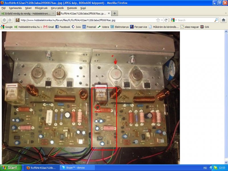

Nézd, így nem tudunk segíteni, tegyél fel valami normális képet a készülék belsejéről, de ne életlen telóképet, hanem ahol látszik, hol helyezkedik el a védelem, szóval, hogy mi újság. Gyanítom, hogy a "haver" direktre kötötte a védelem reléjét azon az oldalon, és amikor bekapcsolod, azonnal kattan, amikor meg ki kapcsolod, akkor valamelyik kondi tartja egy darabig a relét. Feltételezem, ha ez így van, akkor ezt azért csinálta, mert egy kevés DC még mindíg volt a kimeneten, vagy a védelem is odalett, amikor elszállt az erősítő. De annyi esze nincs, hogy a "kidrótozgatós megoldás helyett átkösse a relét a jó oldalra? Nem elegáns, de még mindíg jobb mint elől drótozgatni
No, csinálj képet aztán meglátjuk mi újság.

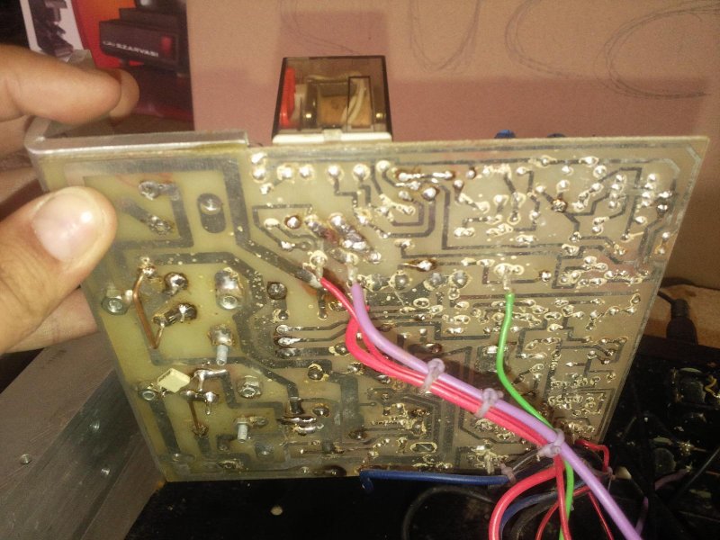

(#) peti666 válasza peti666 hozzászólására (») Ápr 5, 2011 /
A hátulja.
(#) Doncso válasza peti666 hozzászólására (») Ápr 5, 2011 /
Ez a KISO pa 200 ? Nekem inkább 200w-os quadnak tűnik amiből inkább 100w jön ki, vagy nem tudom. Ez gyári lenne?
(#) peti666 válasza Doncso hozzászólására (») Ápr 5, 2011 /
kiso pa 200 q. Van különbség?
Persze a Quad405 meg a kiso között akkora szakadék van, mint a trabant meg az opel között. Igazából nem baj, csak meglepődtem, nekem nem tűnik gyárinak, inkább olyan mintha beleépítették volna.

(#) Doncso válasza peti666 hozzászólására (») Ápr 5, 2011 / 2
No, a bekeretezett rész maga a védelem. A célja az, hogy bekapcsoláskor a relét késleltetve, kikapcsoláskor pedig azonnal kapcsolja. Másrészt a hangszóró kimenetet figyeli, ha pozitiv vagy negativ tápfesz érkezik rá, akkor szintén oldja az érintkezőket. Magát a relét egy tranzisztor hajtja meg. Ezt könnyen megtalálod, ha végigköveted a fóliarajzot az alján. Ezt vedd ki, és mérd is ki, hogy jó e. Sőt ha már itt vagyunk a védelem résznél az összes tranyót kiveheted egyesével és skori oldalán található leírás alapján egy multiméterrel mérd ki őket.
A másik dolog, hogy vesd össze a panel alját a másikkal, nincs e különbség köztük, összeforrasztás vagy ilyesmi.
Harmadszor, mérd meg a kimenetet, van e rajta DC.
Ezeket csináld meg.
SKORI
De még mielőtt nekikezdenél, cseréld ki a rossz védelemnél az elektrolit kondikat. A többi résszel ne foglalkozz, csak a pirossal keretezett résszel, az a védelem.

Egy Kiso PA400 rajzot találtam itt: Bővebben: Link
Ez bizony nagyon egy megerősített kimenetű Quad405-ösnek tűnik. Talán 4 ohmos impedancián, a dupla végtranzisztoroknak köszönhetően lehet, hogy ki is jön 200W egy oldalból, bár a 4A-es biztosíték nekem kicsit határesetnek tűnik (50V és 4 ohm az 12.5A csúcsáram, félhullámű szinuszos effektív értéke 4.3A).
Elképzelhetőnek tartod, hogy a PA200 csak annyiban különbözik ettől, hogy a végtranzisztorok nincsenek duplázva? Merthogy a panelben ott a helyük, az látszik a fotón.
(#) szilva válasza peti666 hozzászólására (») Ápr 5, 2011 /
Meg tudnád tenni, hogy a fóliaoldalról készítesz olyan fotót, hogy vissza lehessen rajzolni a mintázatot? Éppen nagyon jól jönne egy védelemmel egy panelen lévő Quad 405.

Igen, nekem nagyon quad szaga van, és úgy látom én is, hogy gyengített 2*100w lehet egy pár tranyóval. Végül is a recept nem elképzelhetetlen. Végy egy bevállt kapcsolást, kicsit moddold, és add el más márkanéven. Mai világba én már nem csodálkozom ilyeneken.
