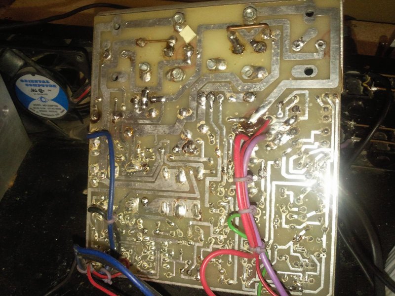

(#) saraha hozzászólása Ápr 5, 2011 /
A képen látható jelalak milyen hibára utal?(1kHz sin)Túlvezérlés,kis tápfesz,rossz mérőkábel vagy más...?(Csak most kezdegetek ismerkedni az o.szkóppal)Kép

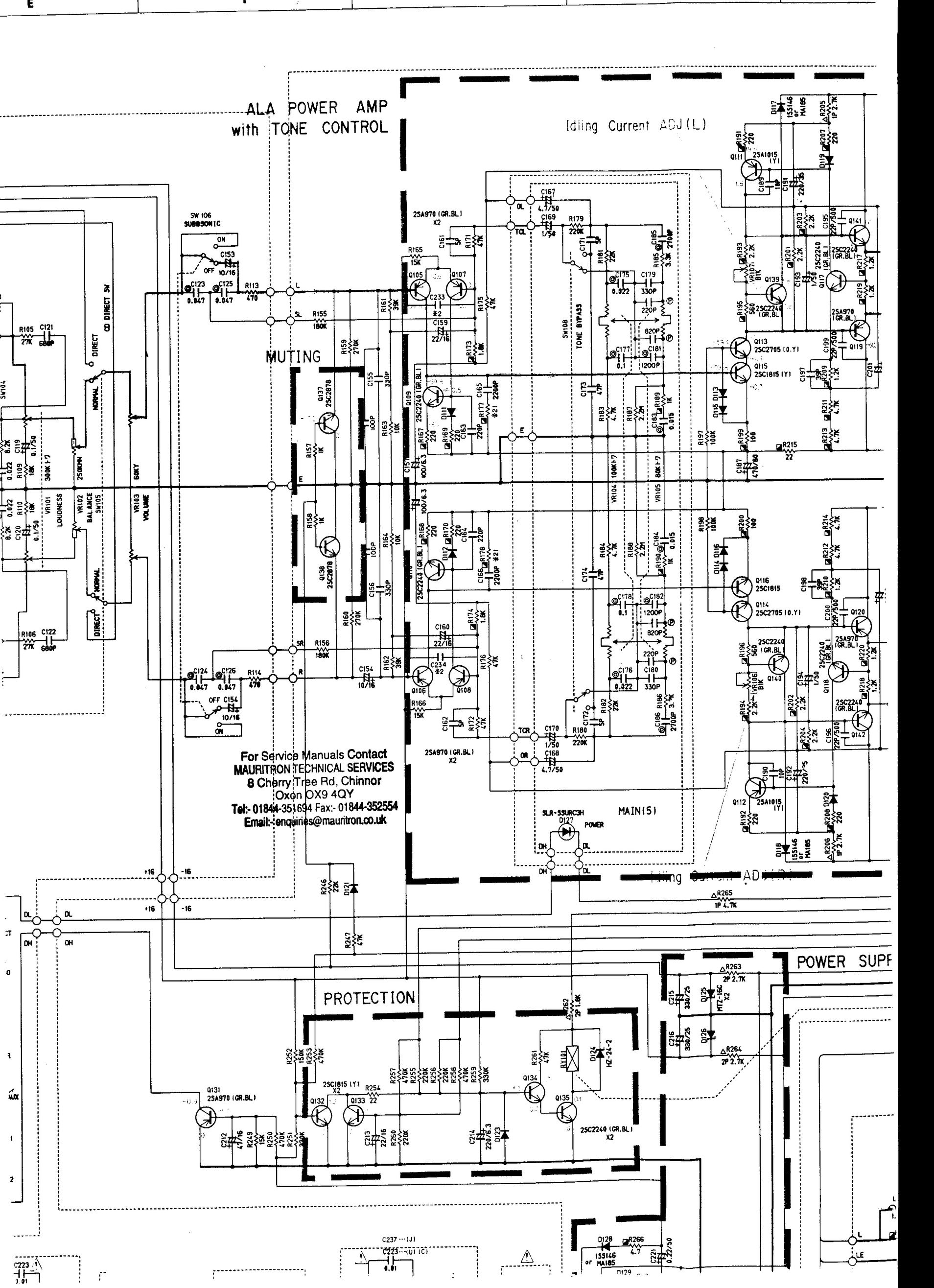

(#) karikas87 hozzászólása Ápr 6, 2011 /
Ja még annyi, hogy a Yamaha AX-500 rajzra ha valaki ránézne, és segítene a korábbi kérdésemben azt nagyon megköszönném.

(#) saraha válasza emersys hozzászólására (») Ápr 6, 2011 /
Ez egy hidalt TDA7294 +-30V-on járatva.Kicseréltem a puffereket meg a graetz-et és így is ez a helyzet.A másik fele tökéletes.Gerjedés lehet?
(#) szamóca válasza saraha hozzászólására (») Ápr 6, 2011 / 1
Ez nem gerjedés. A negatív erősítőrésszel, vagy annak meghajtásánál lesz a hiba. Van szkópod?

(#) saraha válasza szamóca hozzászólására (») Ápr 6, 2011 /
Van igen,de nagyon nem értek még hozzá. A másik felét leteszteltem műterheléssel meg hanggenerátorral az teljesen jó 140-150W-ig tiszta sinus-t mértem a hi-fi tartományban.
A pdf-jében lévő kapcsolást építetted meg? Meg kellene nézni a 22k ellenállat után, a 2 nem invertáló bemeneten lévő jelet. Mivel van egy működő feled, ezért könnyű az összehasonlítás. Nem kevertél össze valamit? Pl. ellenállásértéket, kondipolaritást, vagy kis zárlatocska estleg.
Eltaláltad tényleg az volt a hiba.Már vagy öt éve csináltam ezt az erősítőt most hozták vissza mert 4 Ohm-on döngették és kiment benne a bizti. Egyszerűen eloxidálódott rajta a vékony nyákcsík a neg. tápágban,felmelegedett és meg-meg szakadt,átforrasztottam és tökéletes lett.Lelakkozom aztán mehet vissza a gazdájának.

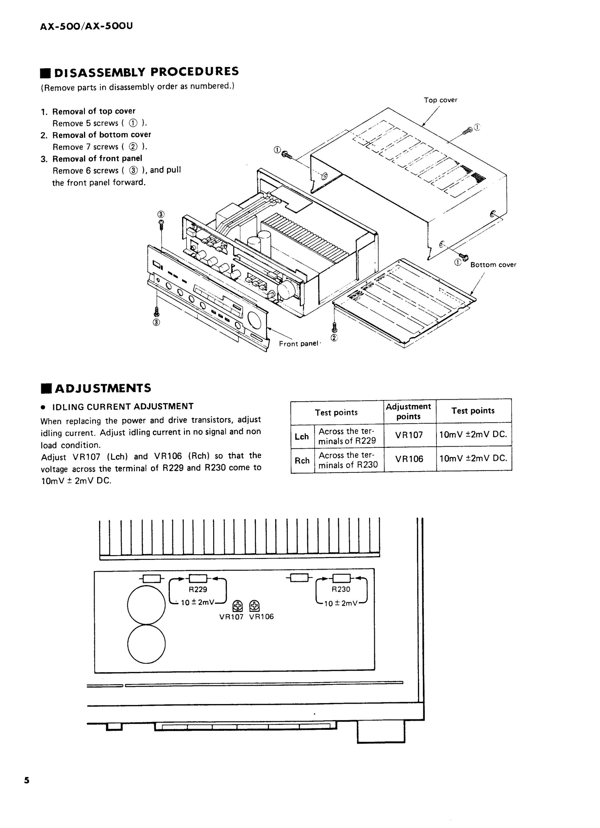

(#) karikas87 válasza elektrorudi hozzászólására (») Ápr 6, 2011 /
Köszönöm a hozzászólást, és igazad van.
Tömör leszek.
Kérdések:
1. Idling Circuit: A bemenetre nem adok jelet, kimenetet terhelem, potikat alaphelyzet, és így állítom be az R229, 230-on a feszt 10mV-ra. Jól tudom?
2. A pufferkondinál lévő R262,263,264 ellenállás az a mi nagyon melegszik. Oka lehet a nem megfelelő beállítás?
Képeket csatolom.
Előre is Kösz!

(#) reloop válasza karikas87 hozzászólására (») Ápr 6, 2011 /
Az általad említett ellenállások nem érintettek a (végfok nyugalmi áram) beállításokban. Az R263, R264 zener diókat lát el árammal, ami az előerősítő +/- 16V tápfeszültsége lehet. Ha az ellenállások diódához kapcsolódó végén megvan a 16V és ezek az ellenállások 2,7k értékűek akkor hagy melegedjenek.
Az R262 relét működtet, itt azt ellenőrizd, hogy az értéke 1 egész (nem tudom elolvasni hány) kohm legyen és a relé felőli lábán 24-26V van-e.
