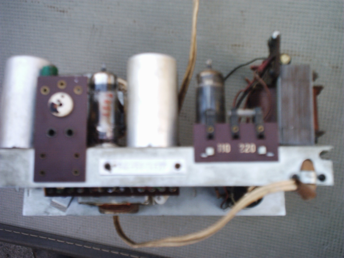

Egy r736-os rádióhoz sikerült hozzájutnom, szépen kitisztogattam, elég koszos volt belül. Még eddig nem próbáltam ki, mert pár vezeték szabadon lóg benne. (sajnos hátlap nincs és az antennakivezetés tartó is hiányzik....) Tehát egyik az antenna, azt pirossal bekarikáztam, hogy szerintem melyik, viszont a többit nem tudom, hogy hová kellene bekötni. A képek viszont többet mondanak.
Minden esetre nagyon jó ránézni erre a rádióra, mellesleg ez az első régi rádióm.
A segítségeteket előre is köszönöm!
Üdv, Pisti
(#) BULL1988 válasza BULL1988 hozzászólására (») Ápr 5, 2011 /
Még kép:
(#) hatvanasjocó válasza BULL1988 hozzászólására (») Ápr 5, 2011 / 1
Az első képen a forgókondenzátoron lévő "szabadon lógó" vezeték egy kukac vagy hernyótrimmer kondenzátor. Eszedbe ne jusson bárhová kötni, az úgy jó ahogy van!
(#) BULL1988 válasza hatvanasjocó hozzászólására (») Ápr 5, 2011 /
Köszönöm, akkor ez a probléma kilőve. Kerestem is a kapcsolási rajz alapján, hogy mi hová való, de egyszerűen belezavarodtam, mert nem találtam a kondikat.... De így már tiszta a kép, már csak a másik vezeték helyét kell megtudnom. Még annyit sikerült kiderítenem, hogy a kapcsolási rajz alapján az uch21 g3-as kivezetésére menne a kérdéses vezeték (oda is van illesztve az utolsó képen), a gond az, hogy nem úgy tűnik, mintha oda lett volna forrasztva, így nem vagyok biztos benne.

(#) hatvanasjocó válasza BULL1988 hozzászólására (») Ápr 6, 2011 /
A képen látható tekercs a modulátor rezgőkör. Ennek felső részére megy a forgókondenzátorról a lógó vezeték és ugyanoda a cső g3-ról jövő vezeték (pirossal karikázott drót vég) Csak arra kell figyelni, hogy ne az antenna csatoló tekercsvégre forrasszad és ne oda ahova az 1.5 Mohm és a 47 nF megy.
Biztonságtechnika! Ez a rádió a hálózattal összeköttetésben van, ezért a sasszi a falidugasz helyzetétől függően fázis potenciálon lehet! Ha a hálózattal csatlakoztattad akkor ne érintsd a rádió fémrészeit. Tanácsolom, hogy farost lemezből készíts ideiglenesen megfelelően szellőző hátlapot az esetleges áramütés megakadályozására!
