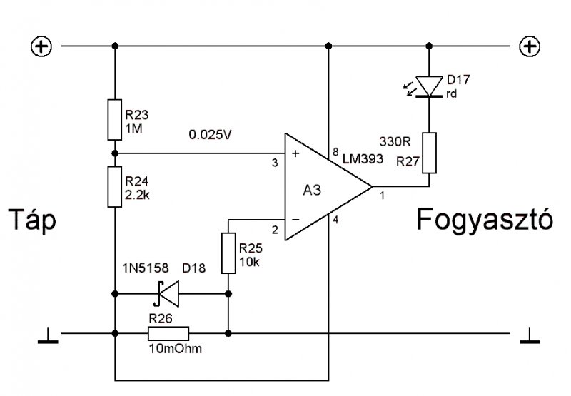

Én ilyet készítettem, ez épp billen, de visszacsatolással a kimenet feszültsége áramarányos lenne.
szucsip:
A stab kockán keresztül kap a PIC 5V-os tápfeszt. A táplálás az ATX táp segédtápjáról történik. Medve: Ezt a "billent" nem értem kifejtenéd?
Billen, vagyis igen rövid átmenettel vált át a LED sötétből teljes fényerőre, egy bizonyos áramhatár elérésekor. A komparátorok jellemzője a kétállapotú kimenet, igen meredek átmenettel.
Ilyen körülmények kötött igen nehéz lesz helyettesíteni őket, a költségek esetleg meg is haladhatják a két INA193 árát.. - A szimmetrikus tápegységnél nem jó megoldás a közös föld áramot mérni. A tápon belül a negatív és a pozitív rész galvanikusan összefügg, és a mérendő áramkörnél is. A pozitív és a negatív ág áramát kell mérni. Ezenkívül az áram a pozitív kimenetről a negativba is folyhat. - A műveleti erősítők nem szeretik, ha a tápfeszültségük környékén van a bemeneti szint. - Ha nem akarsz költséges erősítőt, akkor a +12V -nál magasabb és a -12V -nál alacsonyabb segédtápegységet kellene beépíteni. - A 10 mohm mérőellenállás Amperenként 10mV feszültéset hoz létre, sok olcsó erősítő offszet feszültsége megközelíti ezt az értéket. Vagy pontosabb, drágább erősítőket kell alkalmazni, vagy több elemet (trimmer potenciométert) beépíteni. - A bemenet szintje feszültség osztóval csökkenthető, de az a mérendő feszültséget is leosztja, valamint az osztó pontatlansága további hibát visz a mérésbe. - Ha az áramkör terjengős lesz (áganként 2-3 műveleti erősítő, a két segédtáp, annak stabilizátora) az anyag és nyomtatott áramkörének költsége megüti a két érzékelő árát. Az FDH -nál 2 db is rendelhető ((642 Ft+Áfa)/db), Budapestre nincs szállítási költség és a telephelyen (Gellérthegy oldalában) is ingyenesen vehető át. ((Annak oka van, hogy ezeket az áramköröket megtervezték, és elég drágán el tudják adni...))
