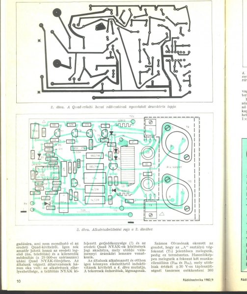

Nos,az a helyzet,hogy megvan az új quad 405 (az utolsó darabjáig zsir új) és a reccsenő kicsit hörgő hang még mindig előjön nagy hangerőnél nagyobb mélynél.Esetleg az nem lehet,hogy a hangszóróm impedancia menete nem jön be az erősitőnek?

Az könnyen lehet, mert nem túl korrekt a védelem. Van kritikus 5-6 Ohm amikor táptól tápig gerjed. Toló ellenálással szoktam próbálni. A gyári is !

Kipróbáltam egy 8 Ω os hangszóróval,azzal nincs ilyen jellegű gond.Viszont a 4 Ω osnál 2 nap alatt 2 garnitúra 2A es biztit evett meg a quad és legutóbb visitva gerjedt .Úgy fest nem volt szerencsés párositás a JBL és a quad 405 ...
(#) hangszoros válasza CsizmaKo hozzászólására (») Márc 24, 2011 /
Ha jól emlékszem két BC tranyó a zárlat védelem . Azt kell kiszedni. Mint irtam hisztis az impedenciára. Nem rosz, hanem ilyen a gyári is.

Elképzelhető,hogy neked van a hangfalaidban hangváltó (szerintem számit az is),ami nekem a mélyládában nincs,csak egy aktiv subszűrő és elképzelhető,hogy a te hangfalad impedancia átmenete másabb lehet,mint nekem ennél a hangszórónál 2,2 Ω tól kb 29 Ω ig mocorog.Már mások is panaszkodtak ilyen jelenség miatt,sajnos ez amit most összehoztam rossz házasitás volt .De úgy látom valamelyiknek mennie kell vagy a quadnak,vagy a JBL nek,mert nem úgy fest,hogy megoldás születik erre a problémára.

Nem a hangszóró a hibás! Biztos hogy a végfokoddal van valami. Nekem a quadom gond nélkül viszi a 4Ohm-os hangszórót is.... Valamit elronthattál a végfokban, vagy a védelme korlátoz..

Szerintem nincs semmi elrontva,ezt a véget szándékosan nem én csináltam mert az elődjét igen és nem is egyszer,nem volt jó.Ennél az újnál annyi a különbség,hogy kicsit másabb a panel és kicsikét más a hangzása(más alkatrészekkel készült).
Egyszerűen ezt a JBL hangszórót nem szereti.Mint irtam is,valószinűleg nagyon terhelheti vagy ilyesmi az imp.átmenete és begerjeszti.

Az erősítőd úgy tudnád megnézni, hogy egy műterhelést elkezdesz húzni 4Ohm felé. Valahol 5-6 Ohm környékén jön majd a meglepi a gerjedés. Amikor belép az áramkorlát. A gyáriba is !
A JBLek ( és a laposdrótosak) hajlamosak menetzárlatosakká válni ! Megkarcolódik a felületük, és attól. Egyetlen félreveréstől is akár. Nehéz tetten érni, mert az Ohm mérő nem mutatja ki, csak ha nagyon gázos.

Nekem olyan problémám lenne egy Urbán féle 100W-os Quaddal, hogy nagy hangerőn erős mély kiemeléssel erős recsegő, pattogó hang jön ki a hangszóróból.
A hangszóró egy MNC 300/600W-os 40cm-es, ami biztos jó, nem súrlódik sehol és nem ez koppan, valami kijön az erősítőből.
Olvstam másnak is volt/van ilyen problémája, nemtudja valaki a megoldást?
(#) zoly15 válasza pz87 hozzászólására (») Ápr 9, 2011 /
Szia! Elkezdi határolni a teljesítményt. Ekkor hallod azt a hangot. Nekem is volt 100W-os de nekem a böszme méretű puffer miatt nem koppant. Neked mekkora a puffer kapacitásod?
