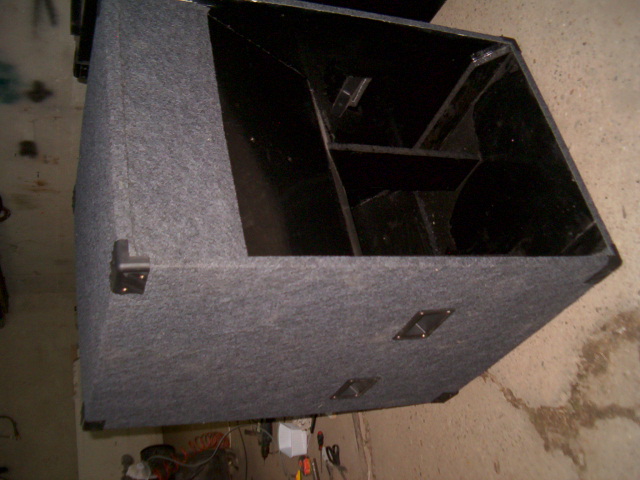

Elkészült az 1850 típusú ládám (a képen) és van még egy 186 típusú is. Az lenne a kérdésem hogy van egy Eminence omega pro 18 as tányéram szerintetek melyikbe szólna jobban az 1850-be vagy a 186 ba?
