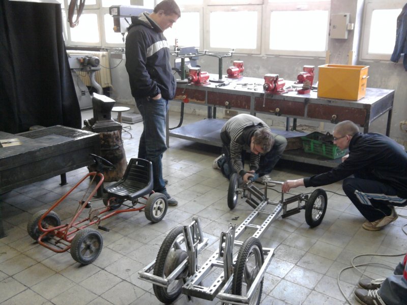

(#) István1370 hozzászólása Ápr 11, 2011 /
Szeretnék tanácsot kérni.
Építünk Komáromban a tanítványaimmal egy elektromos autót. A meghatás egy elektromos bicikli agymotorja.
Sikerült a vázat elkészíteni, el is indult, de a próba során, a tartalék akkumlátort amikor ráduktuk, eltéveszettük a polaritást, így a 36V fordítva került rá a szabályzóra.
Onnantól kezdve se kép se hang, hiába fordítottuk meg, semmi életjel. Biztos, hogy tönkreteszi a szabályzót a fordított polaritás? Be van öntve műgyantával a szabályzó, ki lehet a panelt menteni valahogy?

(#) István1370 válasza (Felhasználó 13571) hozzászólására (») Ápr 12, 2011 /
Köszönöm, a választ. Hát akkor keresni kell egy olcsó helyet, ahol tudunk egy ilyen 36 Voltos szabályzót rendelni. Valószínű, hogy sima szénkefés motor, mert csak 2 db 2mm2-es vezeték megy a motorba. teljesítmény 250 Watt körüli. Az aksik 12V 12Ah-sak.

(#) István1370 hozzászólása Ápr 12, 2011 /
Még egy fontos kérdésem lenne.
A kicsi kocsinkba jó lenne, ha lenne hátra menet.
Olvastam valahol, hogy ezeket a motorokat, nem lehet
fordítva járatni lazulás, mechanikai problémák miatt.
Ez tényleg ilyen konstrukciójú kefés motorok, hogy csak 1 irányba foroghatnak?Mert ha nem akkor elméletileg a motorhoz menő két vezetéket megfordítva egy irányváltó kapcsolóval, már is lenne hátra menet?
Előre is köszönöm az infókat.
