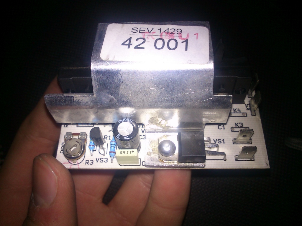

Sziasztok remélem jó helyre írok, van nekem egy porszívóból kiszerelt méghozzá (Astro 1600W-os (szerintem ez ETA) fordulatszám szabályzom. Namost a feladat a következő lenne ezt újra szeretném építeni kb 14 alkatrészből áll egy 70W-os motort szeretnék vele vezérelni. Tudna nekem ebben segíteni valaki ? vagy újra tudná nekem építeni? Illetve segítene benne?
A képen látható hogy néz ki a borda miatt nem látható 1-2 ellenállás de ezt aki segít annak ugyis több képet csinálok meg minden csak hogy lássátok hogyan is néz ki. Adat: SEV 1429 42 001 ^Ez van a modulra írva
És milyen fajtájú az a 70 W -os motor amit vezérelni szeretnél?
Egy karborobot kazán füst elszívó motorja Carborobot TÉT nem tudom mond-e ez így valamit a motorhoz 3 kábel megy földelés nulla fázis és van rajta egy kondenzátor ennyit tudok mondani róla.
Akkor az egy egyfázisú asszinkron motor segédfázissal. Az egy ilyen szabályzóval tisztességesen nem tudod vezérelni, ez egyfázisú univerzális motorhoz való. Bizonyos szűk határok között tudod szabályozni egy egyszerű előtét ellenállással.
De egy ventilátor motort miért akarsz fokozatmentesen szabályozni?
Nagyon hangos és teljesen felesleges neki menni ilyen teljesítményen kisebb fordulat is bőven elég lenne. Nagyon hallani bent a házban a hangját a ventilátornak és ezért kellene kicsit vissza venni belőle. Az mit jelent hogy nem tudom tisztességesen ? Egyáltalán nem működne, vagy mit csinálna? Egyébként, adhatsz másik kapcsolási rajzot is a lényeg egy potméterrel lehessen vezérelni nem kell bonyolult kapcsolási rajz egy a leg egyszerűbbek közül is elég.
Poti semmiképpen nem jó, oda egy 10 - 20 W -os ellenállás kellene. ezeket ellenálláshuzalból lehet elkészíteni. De ha leveszed a fordulatot akkor is zajos lesz, lehet hogy valami mechanikai probléma van, azt kellene inkább orvosolni. Ha feszültségcsökkentéssel szabályzol egy asszinkron motort, akkor könnyen áteshet a billenő nyomatékon, és akkor megáll, mert nem tud elindulni. Ha egy motor megáll, akkor rövidzár keletkezik, ami leégéshez vezet. Korrekt módon frekvenciaváltóval lehetne, de az nem biztos, hogy megéri, az ára miatt.
Ventillátor motornál nem kell aggódni, hogy átesik. Nincs állandó terhelő nyomaték, csak nagy fordulatszámon. Ki kell kísérletezni a megfelelő előtétet. Lehet autotrafóval csökkentett feszültség, lehet előtét fojtó vagy kondi. Ellenállás nem célszerű, mert melegszik. Lehet játszani "fordított lágyindítóval". Bekapcsolásnál teljes áramot kap, ha felpörgött, elékapcsolódik az előtét.

és ha én ezt bekötöm amit kiszedtem a porszívóból mi történik? illetve legrosszabb esetben?
Próbáld ki. Mivel az áramkör sorosan van a motorral, bajt nem csinál, nyugodtan megteheted. Aztán próbáld visszavenni vele a feszültséget, amíg úgy érzed eléggé csökkent a zaj. Ebben az állapotban hagyva többszöri indítással győződj meg arról, hogy biztonságosan el tud indulni (mert ha nem, akkor állva biztosan leég majd).
nem sorosan van hanem be van kötve a motor két kábele meg a hálóhat két kábele is az áramkörbe bár abból az egyik még a csatlakozásnál össze van kötve a motor masik kabelevel de attol.meg onnan indul be az aramkorbe a nyakon a szál.
Ha jól megnézed - triacos szabályző lévén - végülis sorosan lesz a motorral....
