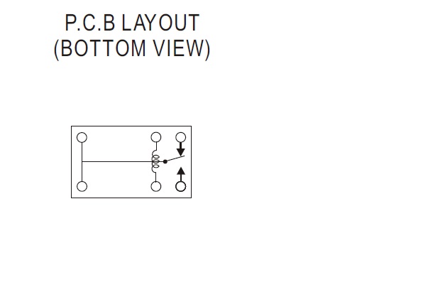

Van egy olyan kérdésem, hogy a ezen a linken megtalálható relét hogyan kell bekötni? Nekiálltam multiméterrel kiméregetni, annyi, hogy a távoli két láb bármelyike és a másik szélén levő jobb oldali láb alapvetően nyitva van (bár ez szerintem mindegyiknél random, hogy éppen melyik van gyártás után, ha tévedek, javítsatok ki). Próbáltam működtetni (középső két lábra fesz, ill a bal szélsőkre is), de maradt minden, ahogy volt.
Köszönöm előre is.
(#) Dudus válasza ngexi hozzászólására (») Ápr 12, 2011 /
Az általad linkelt doksi alján ott a bekötése
(#) ngexi válasza Dudus hozzászólására (») Ápr 12, 2011 /
Bekötöttem a két bal oldalira is, és a középsőre is. Hogy kéne?
A mellékletben kivágtam neked a doksiból a bekötést, ott van a pdf alján!

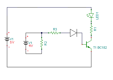

Egy kis ellenőrzést szeretnék kérni az alábbi kapcsolásra
A célom az lenne hogy a számítógépben az alaplapnak a HDD led-re rákössekk 4db nagy fényű ledet. (ami így villogna amikor a winchester teker)
Mivel a ledek nagyobb áramot vesznek fel mint amit az alaplap lead, ezért relé elven szeretném rákötni a ledeket a tápegység 5V-jára, egy NPN tranzisztorral.
Tehát a cél az hogy amikor az alaplap feszültséget ad (a rajzon V2), akkor a tranzisztor zár, és a ledek feszültséget kapnak (a rajzon V1) és égnek.
Nem vagyok biztos a dolgomban, ezért kérek segítséget.
Előre is köszönöm!
UI.:
R2-nek és R3-nak mekkora ellenállást válasszak?
A tranzisztor ugye bírbi fogja? mert a ledek 12000 LUX fényerejűek.
(Az R1-et potméterrel belövöm a kellő fényerőre aztán beforrasztok egy fix ellenállást)
