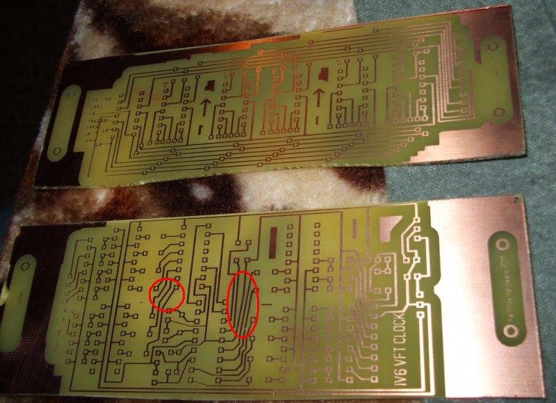

Kezd a végéhez érni a projektem. Már a nyák el is készült. Oda jutottam, hogy a tápegységet levettem a nyákról, így maga az óra sokkal kisebb lehet, míg a táp egy külön dobozban bárhová rakható. Szereztem egy nyomtatótápot ami +33V-ot és +15V-ot ad, mindkettőt 533mA terhelhetőséggel. A +33V-ot kapják a szegmensek és a rács, a +15V-ot pedig 7805-tel +5V-á alakítom. Minden szép és jó és a fényerővel is elégedett vagyok. Sajnos a képen az is látszik, hogy továbbra sem vagyok mestere az egyenes fűrészelésnek, de igyekszem javulni...
Az alsó panelen a vezetékek hogy állnak olyan csárén?
A fűrészeléssel egy tapasztalat: akkor néz ki így a dolog, ha már símára van kopva a szerencsétlen fűrészlap Én is mindig akkor cserélek, ha már egyet ocsmányul vágtam le…
Igaz, jó öreg fűrészlap...
Melyik vezetékek csálék? Igyekeztem jól kihasználni a helyet.
Ezek nekem kicsit hátborzongatóak
Érdekes...
Nekem a kedvenc részeim, szerintem kifejezetten szép, és máshogy nem is fért volna el. Szerinted problémát is okozhat vagy csak a szemed bántja?
Nekem csak furcsa, hogy nem párhuzamosokból és 45°-okból áll
Sprint Layout formátumban felraktam a tervet, én, mint szerző, megengedem neked, hogy átalakítsd saját ízlésed szerint.

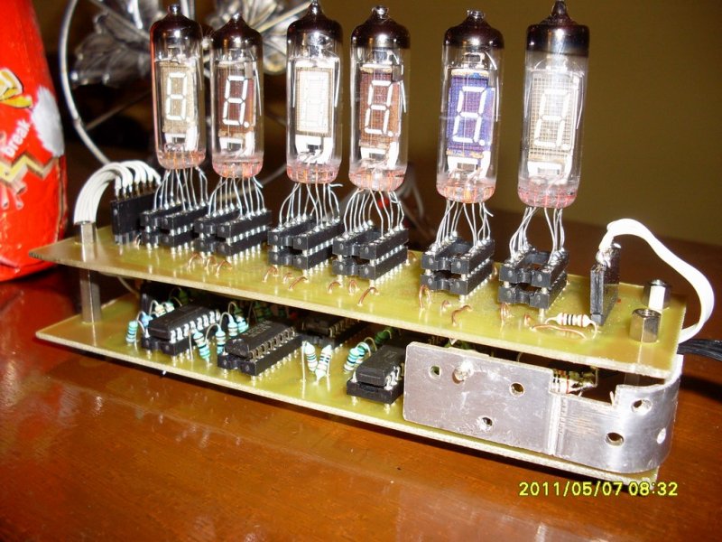

Helló! Elkészült és működik is, bár elégedett nem vagyok. Leginkább a tápegység részekkel van gond. Mint korábban írtam egy nyomtató tápja látja el árammal a cuccot. Szerencsétlen 7805 irdatlanul melegszik mire a 15V-ból 5V-ot csihol, ezt megoldottam egy régi Celeron300 hűtőbordával.
Tegnap mikor beraktam a maradék 5csövet akkor derült ki, hogy a fűtésnek rosszul számoltam az előtét ellenállást, mert az csak 1csovet bírt. Ma korrigáltam viszont azóta a fűtőfeszültséget előállító LM317 is fűt rendesen, most arra is raktam egy nagy aludarabot. Aki le akarja másolni az annak tudatában tegye, hogy közel sem tökéletes a kapcsolás, főleg a fent ecsetelt táp gondok miatt. Egyszer majd csinálok neki valami kevésbé melegedős tápot, addig meg legalább működik...
Mindenesetre jól néz ki és működik
Gratula, majd finomítod még
Köszi! Igyekszek majd rendberakni a tápkérdést, kár, hogy kevés időm van vele foglalkozni.
Tényleg jól néz ki, én is gratulálok!
Tudom, hogy nem szép megoldás, de első körben megpróbálhatnál a 7805 elé egy 7809-et rakni. Talán így kevésbé melegedne mindkettő.
Köszi! Már egyszer agyaltam is rajta, csak elfelejtettem venni 7809-et. Szerinted ha párhuzamosan kötök 2-3 7805-öt az működhet?
A 7805-öt akkor kötjük párhuzamosan, ha több amper kell. De ilyenkor mindegyik ágba kell egy kiegyenlítő ellenállás (kb. 1-2 ohm, minimum 5W-os!). Ha nincs 7809, de van egy másik 7805 és egy 3.9V-os Zener, akkor legegyszerűbb a 7805 GND-jét megemelni a Zener-rel. Így a kimenetén 8.9V-ot kapsz, kész a 7809 helyettesítője.
Ha a 7805 elé raksz egy 7809-et, akkor a kettő együttes disszipációja attól még ugyanannyi marad, csak két részletben fűtöd el a hőt.
Egyébként mennyit fogyaszt a vezérlés, hogy ennyire melegszik a 7805? vagy a fűtés is arról van levéve?
A vezérlés felvételét nem mértem, de igen, a fűtés is arról megy.
