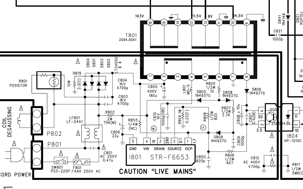

Hello Mesterek!
Daewoo DTZ-29G2k tv bekapcsoláskor azonnal kiveri a 4 A-es biztit Hol kellene elkezdeni a vizsgálódást? Köszönettel:totikukac
(#) kadarist válasza totikukac hozzászólására (») Ápr 15, 2011 /
Ott kellene kezdeni, hogy meg kellene keresni a zárlatos alkatrészt. Lehet zárlatos az R801 PTC ellenállás, de maga az I801 (STR-F6653) tápegység-IC is.
(#) totikukac válasza kadarist hozzászólására (») Ápr 15, 2011 /
Nagyon köszönöm, ráfekszem a dologra. Ha valami gondom van , kereshetlek privátban?
Nem, csak a fórumban.
Oké! Köszönöm, igazad van ha valakinek ilyen problémája van legalább látja az esetleges megoldást. Mégegyszer nagyon köszi.

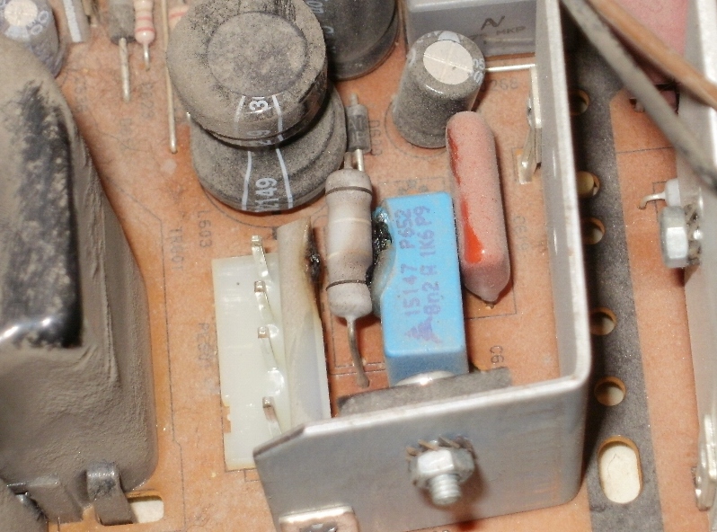

(#) mineral hozzászólása Ápr 16, 2011 /
Kaptam egy TV-t. 11AK30 A4 sasszival van megáldva.
A Képernyőn egy függőleges fehér csík látható.
Szemmel látható hiba a mellékelt képen látható.
R645 ellenállás felmelegedett és megolvasztotta a mellette lévő C618-at. Mi okozhatta a hibát?
11AK30 A4
