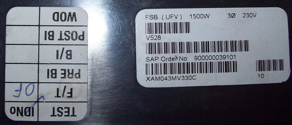

Szükségem lenne egy Siemens frekvenciaváltó kapcsolási rajzára, mert az esztergapad kinyírta a készüléket. Teszek fel két képet, ami -remélem korrekt módon- tartalmazza a típusát. A készülék egyébként levágja az automatát. 1 fázisról volt táplálva. Egy relé körül meg van pörkölődve a NYÁK, de a relé jónak tűnik.
A segítségeteket előre is nagyon köszönöm!

(#) proli007 válasza szucsip hozzászólására (») Ápr 17, 2011 /
Sajnos rajzom nincs, legfeljebb néhány nem túl biztató információm..
- Hasonló gonddal küzdöttem, mert volt egy ilyen (vagy hasonló, de MIKROMASTAER) frekiváltója a barátomnak. Fel is élesztettem, miután Ő ugyan egy-fázisra bekötötte, csak éppen a 400V-ra. Nagy csatt, és sűrű csend következett.
- Megnéztem, de volt benne egy blokk, ami tartalmazta az összes teljesítmény félvezetőt. (Diódát IGBT-t..) Nos ennek még csak a típusát sem tudtam leolvasni. Vélhetően a Siemens "magának gyártja" a modult.
- Sajnos ha a modulon zárlatokat találsz, akkor csere. De nem tudom menyiben gazdaságos ez a mutatvány.
- Minden esetre érdemes a VDR-eket és a panelen található furatgalván átkötéseket is megnézni, mert találtam olyant, ami simán kiégett, és alig volt látható a szakadás.
Mind össze ennyi..
üdv! proli007

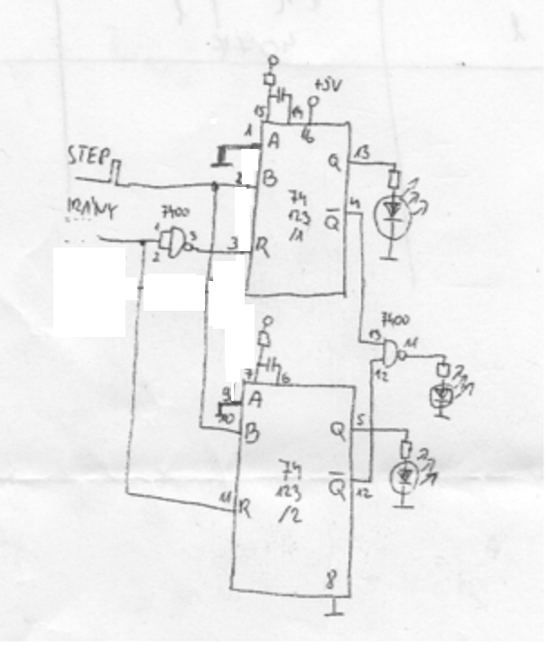

Egyik ismerősöm kért segítséget, de én is elakadtam, így itt kérek segítséget:
Mellékelt fájlban levő kapcsolási rajzzal lenne a probléma.
Megépítve egy 7805-ös stab kockán keresztül fel akar venni pár amperkét. Miközben kb 50mA-t kéne neki a két led miatt.
IC-k nem használt lábai földre vannak kötve, bemenetek is határozott jelszinten vannak. Szűrőkondik is megvannak.
Sokszor lett már ellenőrizve, és a logika szerint működnie kellene.
Ma már eljutottunk oda, hogy működik is. Viszont kialvó ledek helyett enyhén pislákoló ledeket kapunk, és nagy áramfelvételt. Viszont bejövő jel esetén működik az áramkör.
Van valakinek ötlete, hogy mi lehet a hiba?
Működés: bejövő step jel esetén a 3 led közül felvillan egy piros és az iránynak megfelelően egy sárga led. Majd a monostabil áramkör kitart egy ideig, és később újra várja a jelet. Úgymond mintavételesen indikálja az érkező jeleket.
Köszönöm előre is!

(#) proli007 válasza Sir-Nyeteg hozzászólására (») Ápr 18, 2011 /
- Ha pár Ampert vesz fel valami, akkor füstöl is.
- De a TTL-ek szépen kajálnak. Ez pld. 46mA-t, plusz van még egy 7400 is..
- Ha valamelyik kimenet testen van, akkor is fogyaszthat
- Ha fordított a táp, akkor eszik rendesen. De akkor is, ha a 7805 nem 5V-ot ad ki.
(De mi köze van ennek a nyáktervezéshez? Azon van? )
üdv! proli007
(#) Sir-Nyeteg válasza proli007 hozzászólására (») Ápr 18, 2011 /
Nem feltétlenül kell füstölnie.
Szépen kajálnak, ez oké 100mA-ig, de nem visznek egy 7805-öt 100fokC fölé.
Igen, nyákon lett összerakva. Vagy elvi, vagy logikai hiba lesz. Emiatt merészeltem ide írni.

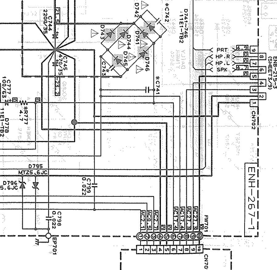

HEllo.Egy JVC CA-C220-as hifinek a kapcsolási rajzát keresem.Főképp a trafóról kimenő feszültségek érdekelnének.VAn egy hifi amibe nincs trafó és életre szeretném kelteni.

Fúha ez kemény dió lesz.Ugye a trafó blokkrajzát megtaláltam.VAn gyárilag két primer(230 és 240V-ra) és van egy középleágazós meg mégegy középleágazós szekunder és van két sima szekunder tekercs.CSakhát a feszültségeket nem írták oda.Mivel a végfok IC 30V körül élvezi az életet és a végpanelon rajta van az egyen + puffer így úgy gondolom hogy az egyik középleágazós tekercs az 2x21,5V körül.Úgye kell neki +-12V is.NAmost azt nem tudom hogy hogyan van annak az egyinirányítása.2x9V kell ami egyen+puffer után 12V lesz vagy 12V kell ami egyen + puffer után már 18V lesz.MErt nem mindegy.Ezt meg kell nézni hogy miylen pufferek vannak jóesetben ha 16V-osak akkor 2x9.--->12V.
ÉS akkor kell még neki 10V és 5,6V- is.NA arról megint nem tudom hogy AC 10V kell ami 16VDC lesz vagy 16AC.Ugyan így a 5,6V nál is.Viszont.
A panelra van írva feszültség a csatlakozókhoz.Akkor szerintem oda akkora AC kell(a trafó csatlakozónál vannak az értékek).VAgy rosszul gondolkozok?
(#) kadarist válasza peter1995 hozzászólására (») Ápr 18, 2011 /
A rajzon ott vannak a feszültségek AC-ban.

De ugye van a 27,3V az a fékfoké.Annak van egy test is.
VAn a2x17V annak is van egy test.ÉS van a 0,5, a 2,1 és a 2,7V és egy test.Akkor ez a három fesz egy tekercs megcsapolva?
