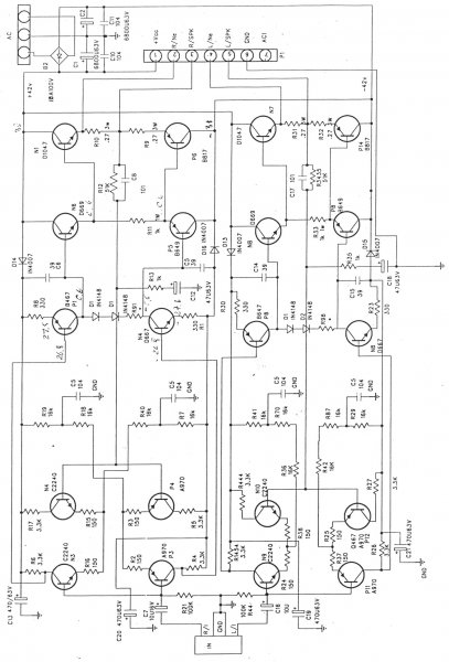

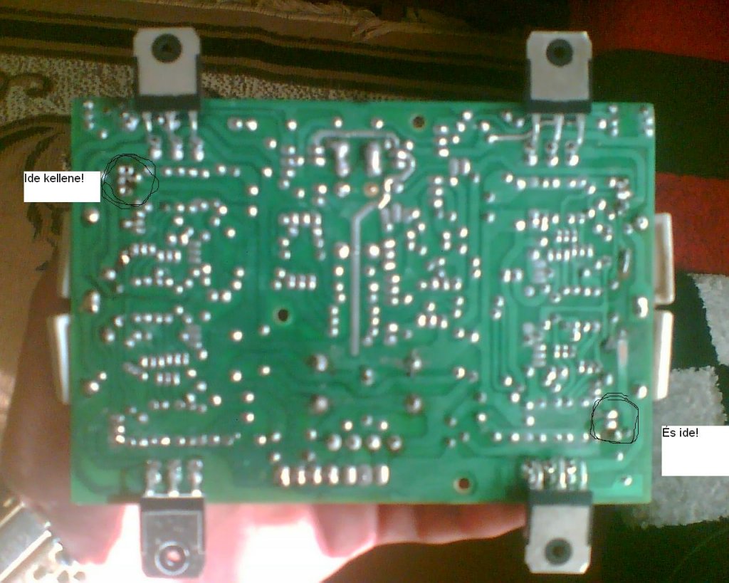

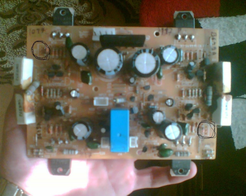

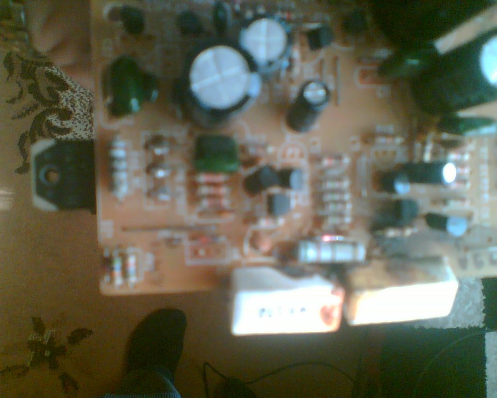

Van egy nagyon jó kis végerösitöm B817 és D1047-es végtranyókkal. Ezek elött van két kis tranzisztor, biztos azok lehetnek a meghajtó i a végtranyóknak. Volt egy kis zárlat és ezek a kis tranyók kifüstöltek. Az egyik tranyó szétcsattant és nem tudom a számát, amugy a másik tranyó B649A. Ezért szeretném hogyha valaki mutatna egy kapcsolási rajzot hogy abbó hátha megtudom hogy milyen tranyó is kell oda. Nem tudom milyen erösitöböl lehet ez a végerösitö, mert csak igy vettem magában(a képeken láthatjátok)

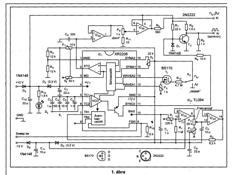

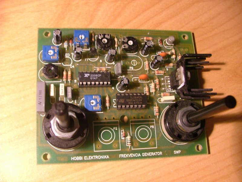

Valamikor régen, egy messzi-messzi galaxisban meg akartam építeni ezt a függvénygenerátort (Urbán Elektronika Kit). Sajnos akkoriban félbemaradt. Most került elő a szekrény mélyéről, gondoltam befejezem, de nem találom a kithez adott dokumentációt. (a Neten sajnos semmit sem találtam, még képet sem).
Ha valakinek megvan kérem segítsen azzal, hogy felteszi ide! Köszi!

(#) Doncso válasza djseed hozzászólására (») Ápr 26, 2011 1 /
Tedd a tranyók neve elé, hogy 2S , máris megtalálod őket.

Ez az?
Üdv.Bővebben: Link

(#) djseed válasza Doncso hozzászólására (») Ápr 26, 2011 /
A tranyókat megtaláltam eddig is, csak kapcsolási rajzot nem találok, még ugy se ha eléirom hogy 2s!
(#) kadarist válasza djseed hozzászólására (») Ápr 26, 2011 /
Az adatlap szerint a 2SD669/A típusú a komplementer párja, ezért ez lehet a szétdurrant tranyó típusa.Itt megkapod mindkét típust.
(#) bencsati válasza Doncso hozzászólására (») Ápr 26, 2011 /
Sajnos nem...
(#) djseed válasza kadarist hozzászólására (») Ápr 26, 2011 /
Reménykedek hogy ez a tipus lessz! Azt majd csak holnap tudjuk meg hogy jó lessz-e vagy nem.
Köszönöm a segitséget.
(#) djseed válasza kadarist hozzászólására (») Ápr 27, 2011 /
Tényleg ilyen tipusu tranyó kell. Találtam kapcsolási rajzot, sőt azt is megtudtam hogy mibe volt ez a kis erösitö és azt is megtudtam hogy 2*120W-ot le bir adni.
ilyn cuccba van: http://www.torg.ua/items/kirovograd_audio_i_video_ativnye_kolonki_f...183112
