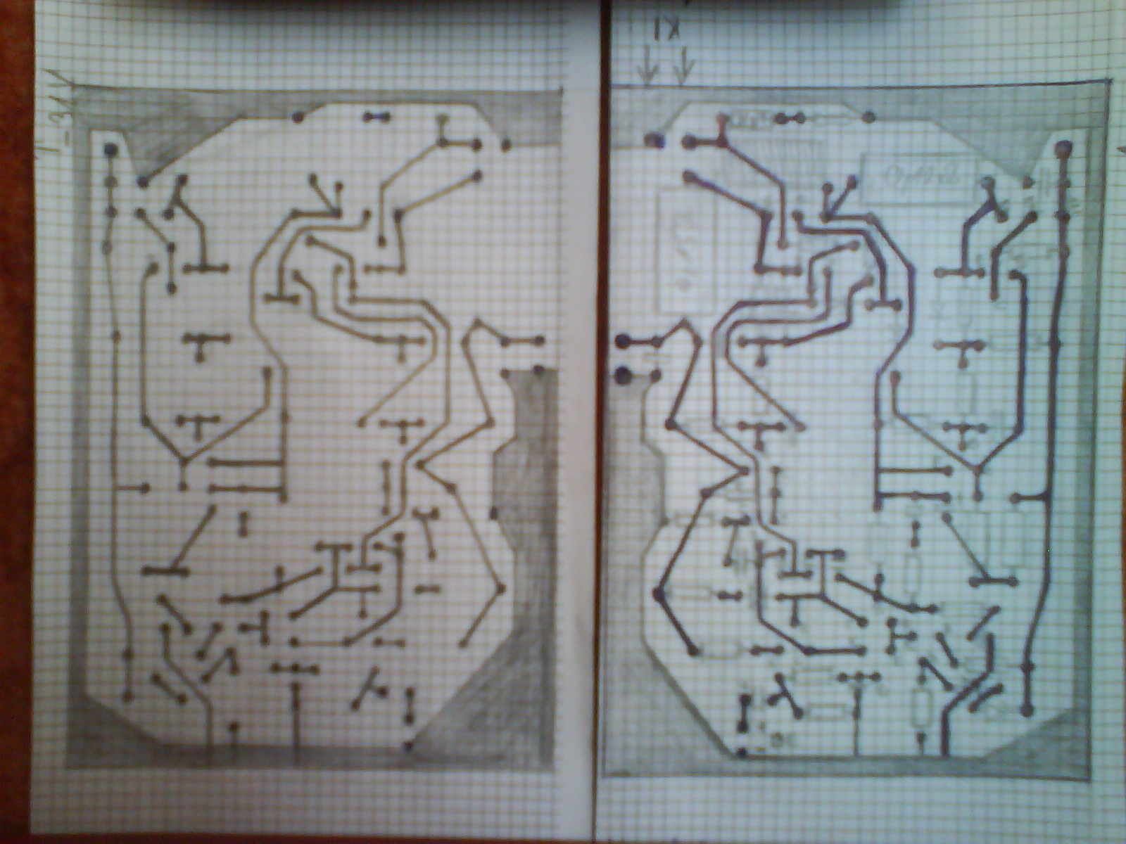

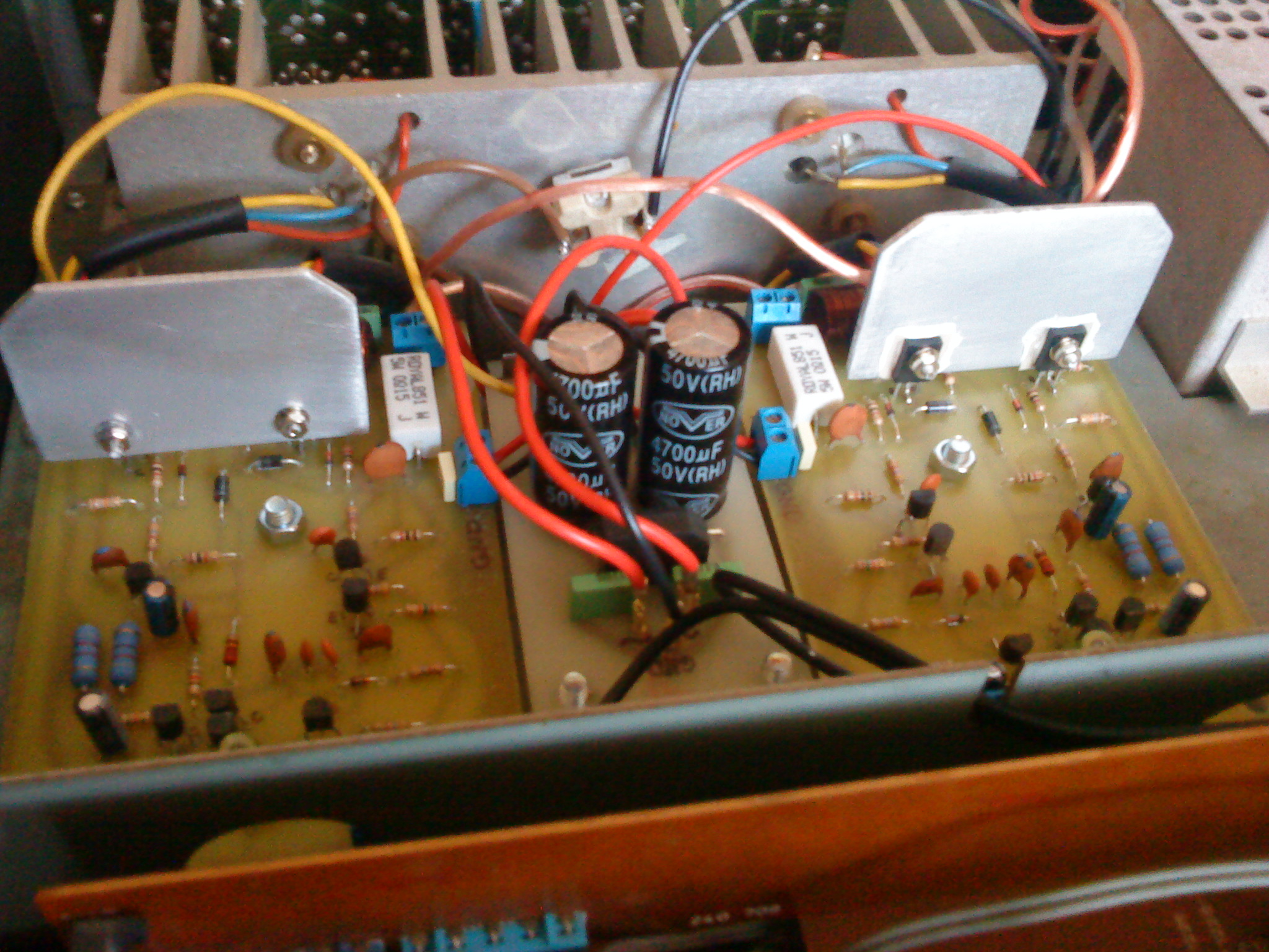

Gondoltam megosztom veletek életem első erősítő végfokozatát.
Alapvetően nem tanulok elektronikát csak nagyon érdekel,és egyik haveromtól kaptam még régebben a képen látható DUAL CV 1400-ast. Gondoltam felélesztem.Egy kicsit ki volt belezve. A végfok hiányzott belőle. A nyákrajz saját tervezésű és kézzel rajzolt.Sajnos nem volt gyári rajzom,csak kapcsolási.Hát van még rajta tennivaló de már üzemel.Már csak valami normális hangfal kel neki mert most 2db 10w-os van ráakasztva negyed hangerőn.

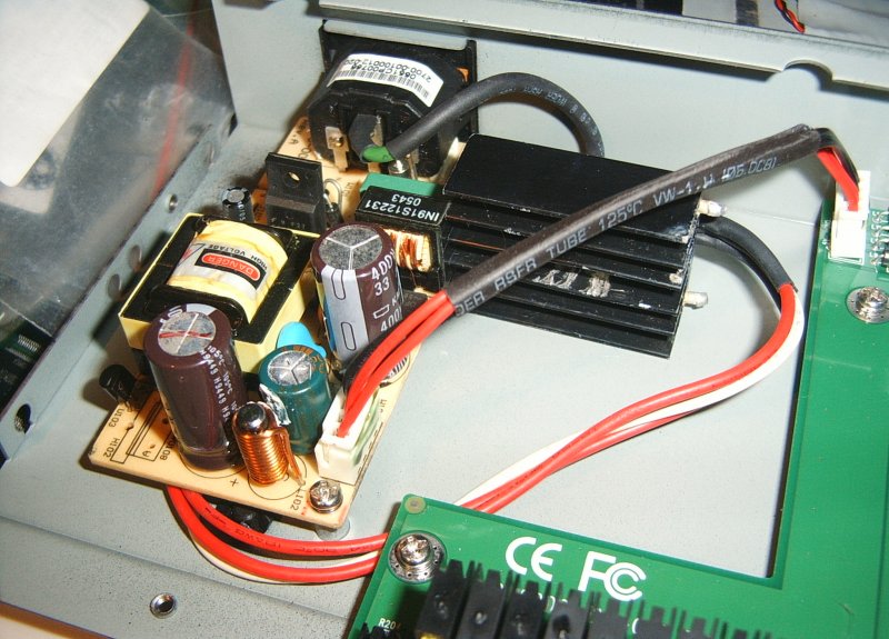

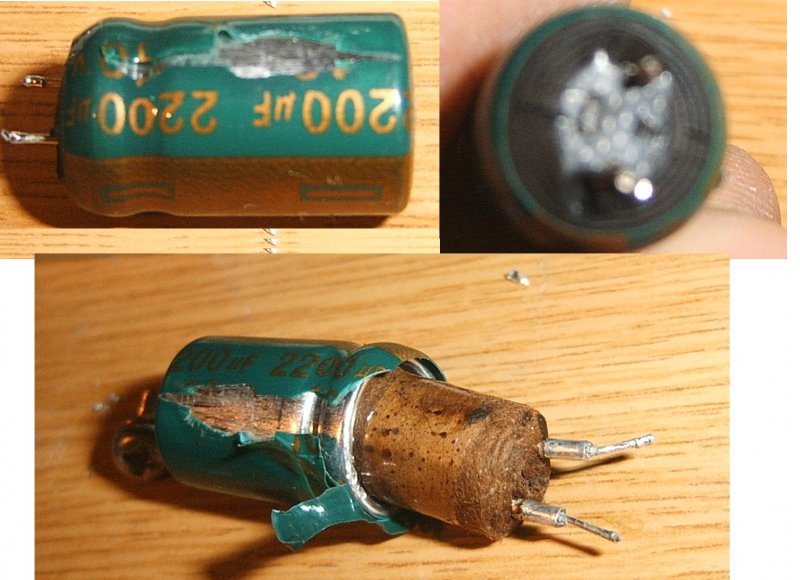

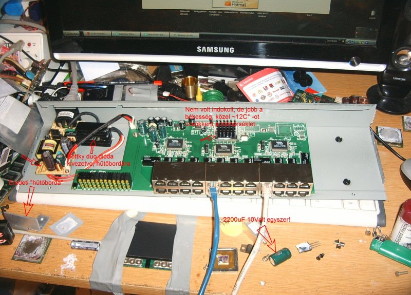

Bár semmit az égadta világon nem építettem, inkább javítottam.
Leselejtezésből hozzám került egy 24 portos switch, aminek a tápja igen megdöglött.
Első próba, bedug fütyül, PWR LED halványan de világít, és a maradék 48db LED egyszerre de halványan felvillan, ritmikusan és nem történik semmi.
Mondom magamban biztos tápos, talán menthető.
Burkolat elbontása után szép látvány fogadott, a tápegységben egy 2200µF 10V -os elkó kirekedett, de úgy hogy a hűtőborda egyik oldalról (ha már itt tartunk felülről is), másik oldalról meg egy pofás EMI szűrő fogta közre.
Az elkókat kicserélve, Sottky dióda kiköltöztetésre bírva, egyéni hűtőbordát kapva tesztelésre került, és feléledt.
A továbbiakban kapott a CPU egy hűtést, ám nem volt túl forró, de így is 12C° -al csökkent a mag hőmérséklete. Az előlapon még a védőfólia rajta volt, de fel volt sértve így kapott egy masszívabb fóliát, ami nem lett annyira szép vaku mellett.
Az élesztésről készül egy videó is.

Néhány kép:

Mint egy miami helyszínelő, szépen ledokumentáltál mindent
Én is küzdök egy hasonló, pirruszi győzelemmel kecsegtető író-játékos javítással.
Ennél is szintén gondoskodott a sárga, hogy az éltető füst kijöjjön a táp Ic-jéből a garancia lejártával.
(#) Tibi98 válasza dvd hozzászólására (») Ápr 17, 2011 /
Elsőhöz képest, egész ügyes, grat! A saját végfokát építetted újra, vagy valamilyen más kapcsolást? A kábelezésen szerintem még kicsit igazítani kéne, valamint lehet csak a homályos fénykép miatt, de nekem egyes vezetősávok vészesen közelinek tűnnek egymáshoz... Persze mindez, csak építő jellegű kritika, így tovább, tudod, gyakorlat teszi.... !

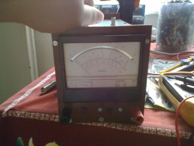

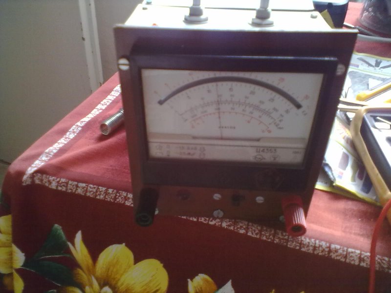

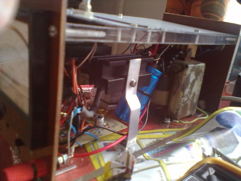

Sziasztok! Ma készítettem 1 tápegységet a külseje még nem az igazi 0-24V és 0-5A - tud. A trafó saját , egy 250w higanygőz fojtóból van.Beszéljenek a képek.
(#) leocska66 válasza leocska66 hozzászólására (») Ápr 17, 2011 /
És még 2 kép és 1 videó.Bővebben: Link

(#) Tibi98 válasza leocska66 hozzászólására (») Ápr 18, 2011 /
Alkatrész újrahasznosítás tekintetében nem rossz, bár én a kábelezésen azért igazítanék még.... Egyébként grat!

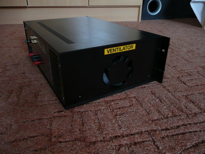

Sziasztok! Elkészült egy Urbán féle 200W-os QUAD. Egyedül a végfokpanel volt Urbán Elektronikás, a többi más minden saját munka (panelkészítés, beültetés, szerelés, doboz megmunkálás, festés, felirat stb.) Íme egy pár kép:
(#) Tibi98 válasza dudassandor1 hozzászólására (») Ápr 18, 2011 /
Szép, igényes munka, csak gratulálni tudok hozzá! Egyetlen észrevételem, hogy én a ventilátort előre vagy hátra tettem volna, így egy áramlási csatornát létrehozva a borda lamelláival párhuzamosan, de úgy látom ez helyhiány miatt nehezen lett volna kivitelezhető. Esetleg ha az egyik végén kicsit belevágsz a bordába, vagy kívülre teszed a ventilátort (hátra), az meg nem lenne túl esztétikus... Egyébként valószínűleg így sem lesznek problémák a melegedéssel, bár azért 2x200w már tud fűteni rendesen... A puding próbája viszont az evés, szóval "jó étvágyat" kívánok hozzá!
(#) Ricsi89 válasza dudassandor1 hozzászólására (») Ápr 18, 2011 /
A feliratokkal van némi kis gond.
„"A" class power amplifier”
Ez így nem igaz, mert ez nem A osztályú erősítő.
(#) dudassandor1 válasza Tibi98 hozzászólására (») Ápr 18, 2011 /
Köszönöm! Remélem nem lesz benne hiba. Légcsatorna elvben megvan, bár igaz, a venti merőlegesen fújja a bordát, de az elő és hátlap a bordánál perforált, így ott távozik a meleg levegő. A hűtőborda nem ér hozzá a doboz aljához sem és a tetejéhez sem. Van kb. 1 cm rés. Ott bejut az áramköri részhez is a levegő, mert az előlapon levő másik perforálásnál is érezni a levegő kiáramlását. Így legalább az a rész is szellőztetve van. Gondolkodtam ám azon, hogy levágom a hűtőbordát hogy beférjen a ventilátor a borda elejéhez a "klasszikus légcsatornához", de megmondom, amilyen drága volt sajnáltam levágni belőle! Ezért is lett így. Bár igazad van, a hely sem sok a dobozban. :yes:
(#) dudassandor1 válasza Ricsi89 hozzászólására (») Ápr 18, 2011 /
Én nem vagyok ebben a témában szakavatott, de akkor majd írok az Urbánéknak is, hogy ez nem az.
