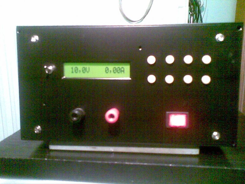

(#) lajos1969 hozzászólása Ápr 13, 2011 /
Kész lett a doboz is. Sajna még mindig telós kép.

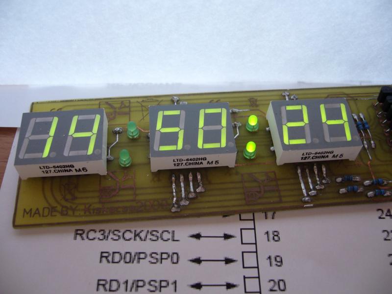

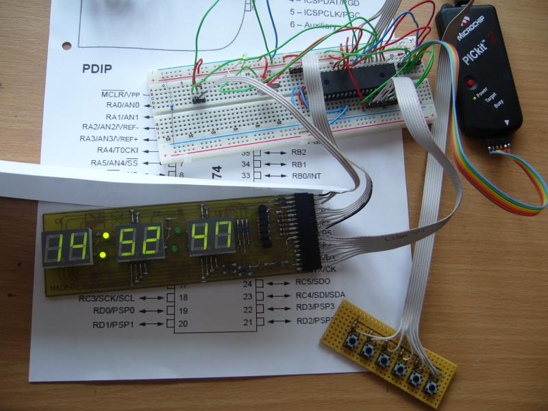

(#) kiskacsa2009 hozzászólása Ápr 14, 2011 /

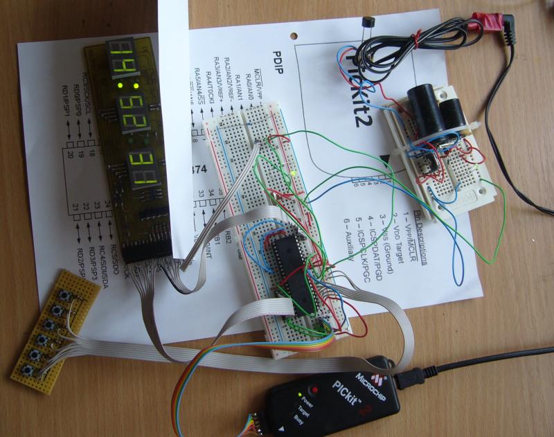

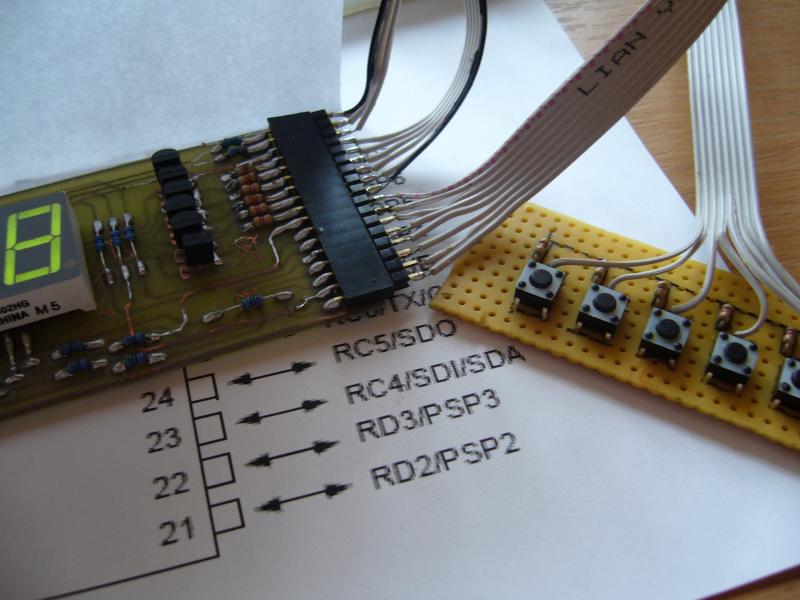

Összedobtam saját magamtól az első pic-es digitális órámat!!!
Elsőre 9 óra alatt 3 percet késett, most 12 óra alatt 20 másodpercet... Javuló tendencia !
Csak kár, hogy 3 órát vesztettem, azzal, hogy nem állítottam át a configban az XT helyett HS-t, és így nem nagyon akart vánszorogni...
(#) kiskacsa2009 válasza kiskacsa2009 hozzászólására (») Ápr 14, 2011 /
Szerintem jó lett!
Még egy kép:
(#) klemo86 válasza kiskacsa2009 hozzászólására (») Ápr 14, 2011 /
Kicsit mint ha kevés lenne a 7szegmenseseknek a kraft, nem? Amúgy ígéretes

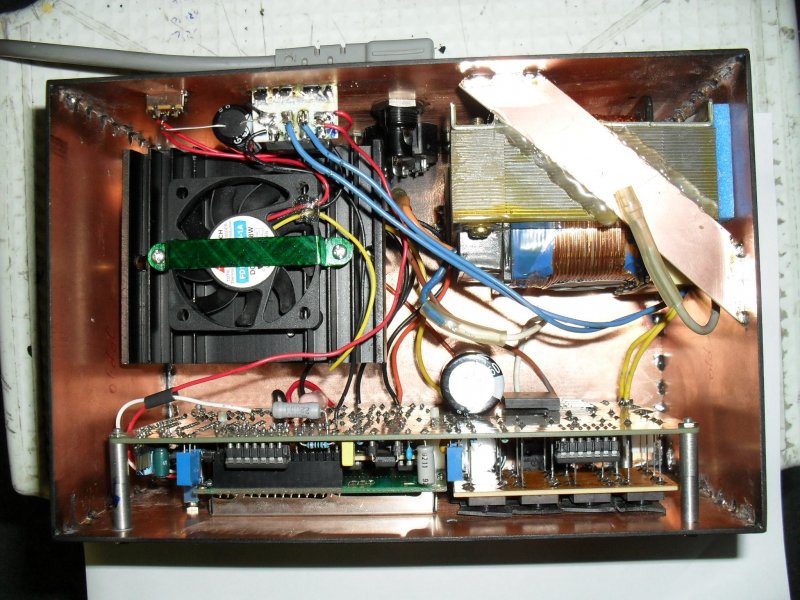

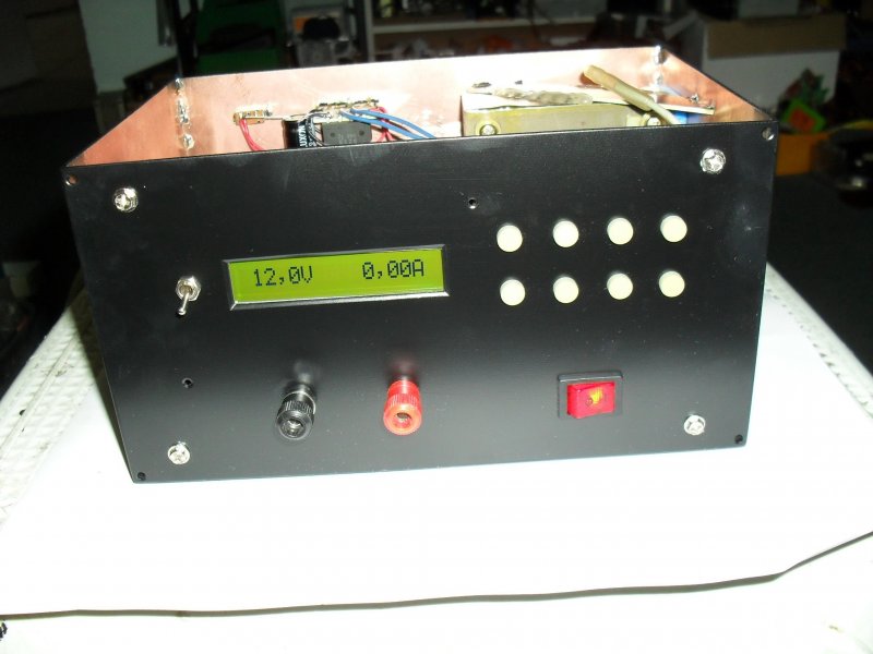

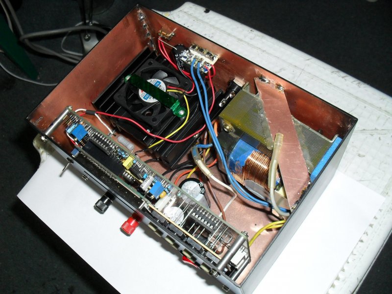

(#) lajos1969 hozzászólása Ápr 15, 2011 /
Még egy pár jobb kép a tápról.
(#) Abukodonozo válasza lajos1969 hozzászólására (») Ápr 15, 2011 /
Szép munka!

(#) storm válasza lajos1969 hozzászólására (») Ápr 15, 2011 /
Grat szép munka!
[OFF]A NYÁK lemezt amiből a doboz van honnan van? Gondolom bakelit NYÁK-ból készült. Tudsz valami olcsó helyet?

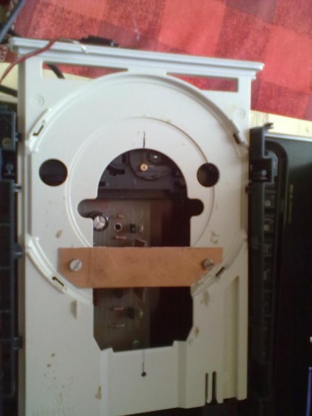

(#) leocska66 hozzászólása Ápr 15, 2011 /

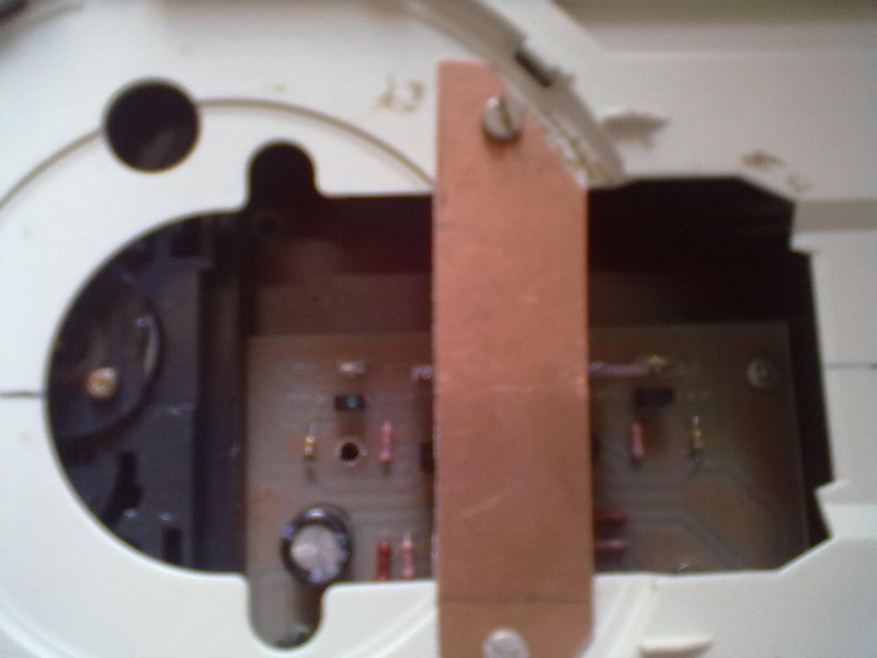

Építettem 1 panelmozgató eszközöt Az alapját egy 4013 szolgáltatja , 2-2 optó kapu kapcsolgatja a forgás irányt.Tökéletesen müködik és soha nem csúszik tovább de beszéljenek a képek.
(#) lajos1969 válasza storm hozzászólására (») Ápr 15, 2011 /
Hát olcsón nem nagyon lehet venni ezt úgy kaptam, és nem bakelit hanem üvegszálas.
(#) Medve válasza leocska66 hozzászólására (») Ápr 15, 2011 /
Helló, mire való ez az eszköz?
(#) leocska66 válasza Medve hozzászólására (») Ápr 15, 2011 /
Szia! Amikor belerakon a készen vasalt nyákot a vaskloridba ne kelljen kézzel billegtetni , a folyadék áramlása miatt. Erre csak rá rakom és tökéletesen mozgatja és így közbe csinálhatok mást.Remélem érthetően írtam le ha mégsem akkor jelezd és megfogalmazom máshogy .
Kár Pedig NYÁK lemezből lehet szép dobozokat csinálni csak az a baj vele, hogy drága az anyagköltség
Nagy igazságot mondtál ha venni kellett volna akkor másból készül el ez a doboz is.

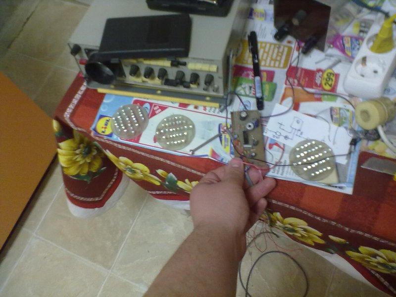

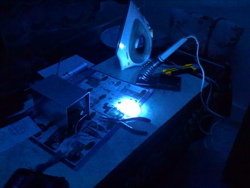

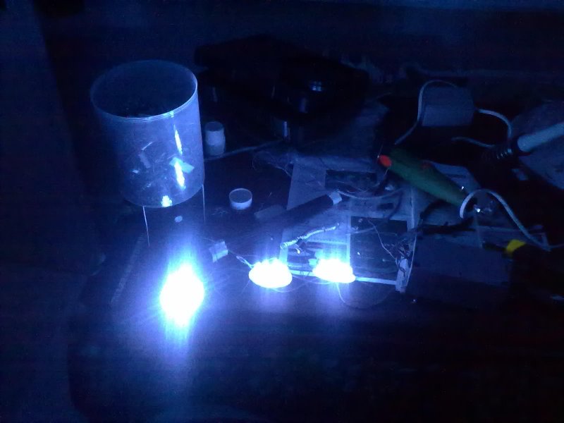

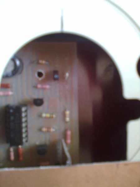

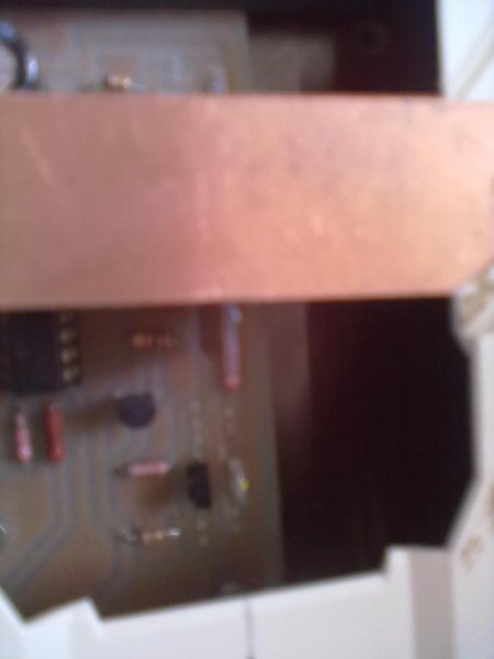

(#) leocska66 válasza leocska66 hozzászólására (») Ápr 15, 2011 /

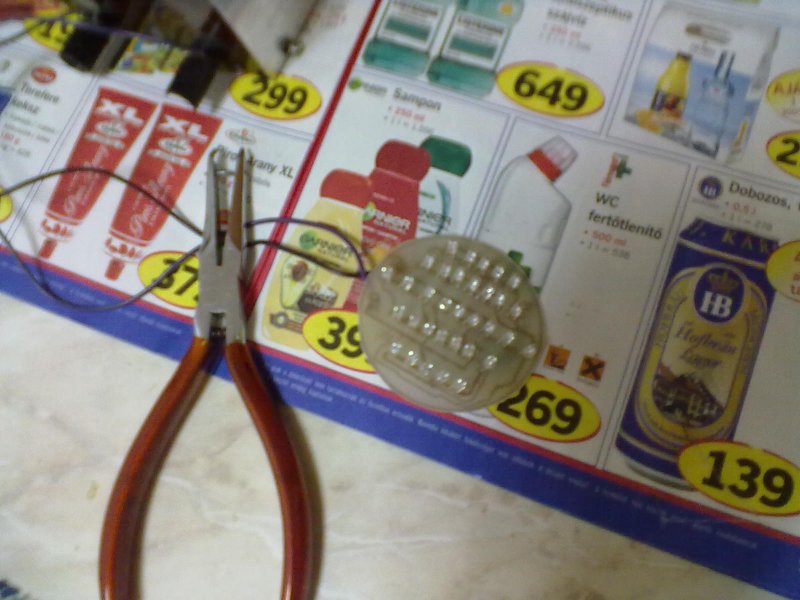

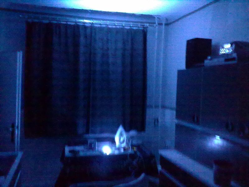

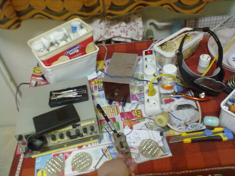

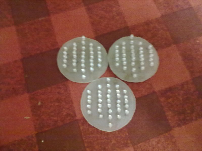

És még 1 mostanában elkészült művem, egy aktív aluláteresztőszűrővel ellátott hangvezérelt ledstroboszkop/ütemvezérelt led.
Itt 1 videó müködés közbe :Bővebben: Link
Beszéljenek a képek.
És még képek
És még
(#) Mybuster válasza leocska66 hozzászólására (») Ápr 15, 2011 /
GRAT JÓ LETT jó kis fényük van a ledeknek!!
(#) leocska66 válasza Mybuster hozzászólására (») Ápr 15, 2011 /
Köszi szépen
