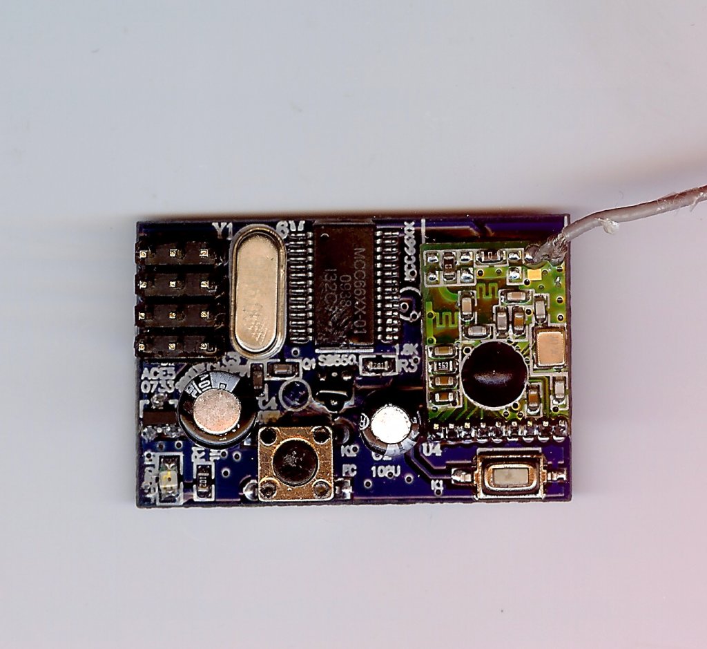

Van két LRP A2-RX 2,4Ghz-es vevőm amik úgy gondolták hogy nem működnek többet! Ma lettek meg, és össze akartam párosítani a távval őket, és bekötöttem a régi 27Mhz-es vevő helyére! A beállítás nem sikerült, mert egy pár mp-ig működöt azóta se kép se hang! Mi lett velük, mert az elöző 27Mhz-es vevőt majd egy éve használtam ezzel az autóval! Valaki netán tudna segíteni a javításban, vagy megtudná nézni nekem? Mellékelek egy képet róla! Aki tudna segíteni írjon! Köszi előre is!
