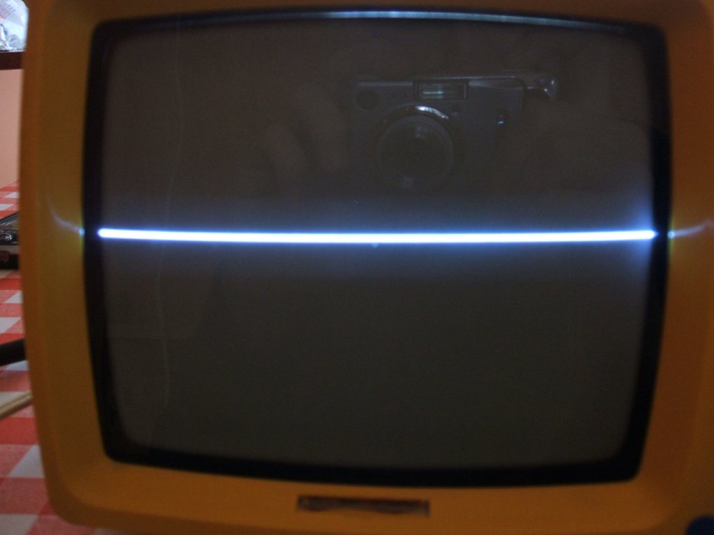

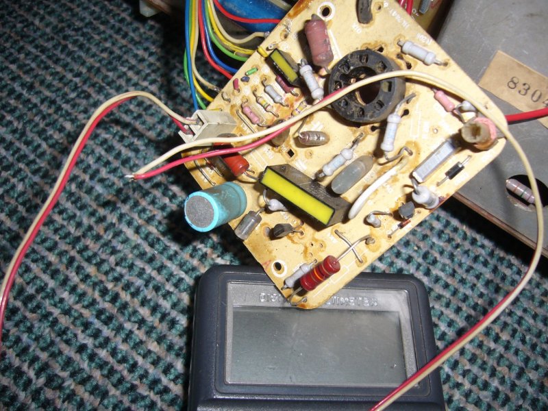

(#) Müszi válasza kadarist hozzászólására (») Ápr 19, 2011 /
Helló István!
oszcilloszkóppal a jelalakok végignézve, feszültségek is, mind stimmel. Viszont a videotáp csak 25V a 45V helyett. Az eltérités beindult, de ha megpróbálom széthúzni, elmegy azonnal, és a készülék is elhangolódik. Video végfok tranyó jó, és a többi félvezető is.
De ha nincs állomásra hangolva, nincs függöleges eltérités!
Képet mellékelek!
üdv: Müszi
(#) Müszi válasza Müszi hozzászólására (») Ápr 19, 2011 /
Jelenleg a kontrasztpoti is le van véve, ha feltekerem, elmegy a függöleges eltérités.

(#) Müszi válasza Müszi hozzászólására (») Ápr 20, 2011 /
Valaki tudna egy jó tanácsot adni, hogy hogyan tovább?
Müszi
Fejlemény: hibás ellenállást találtam a videotáp környékén! Kicserélve 11V-ról, 65V lett a videotáp, viszont még nem az igazi, gyanakszom még a hátulján lévő f*s trimmerekre, rettenet kontaktosak, csere után ismét irok tüneteket ha lesznek még!
Müszi
