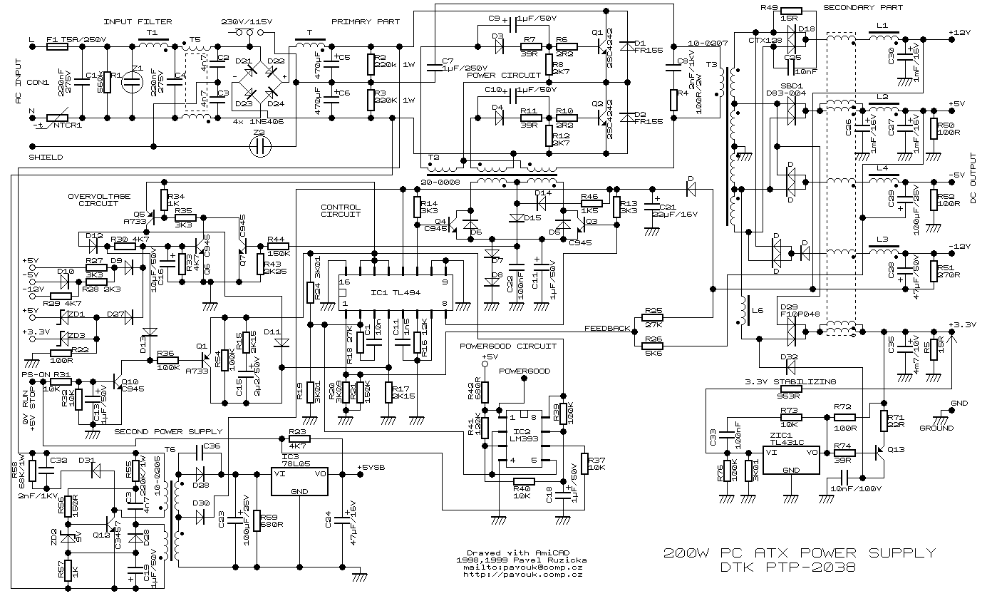

Megtudod nekem mondani ezen a rajzon hogy hol kellene lennie ennek a feszültségnek? Mert vagy én vagyok a béna vagy nincs benne. Az mitöl lehet hogy ha terhelem visitó hangja van a tápnak? Nem ciripelö.
Elöre is köszönöm

(#) Inhouse válasza dudzsi hozzászólására (») Ápr 1, 2011 /
Ez ATX-es, ott van alul...
Egy külön megcsapolásról kap egy diódán keresztül a TL494 tápot a 12-es lábán, és egy másik tekercs egy másik diódával megy egy 78L05-re...

(#) Inhouse válasza oregharcos hozzászólására (») Ápr 1, 2011 /
Hát ezt tényleg nem tudom PC tápnál, hogy is csinálnád meg...segédtáp nélkül nem megy. Ha meg van segédtáp, akkor az legyen pl. 12V és kész.
Ez a túlfesz védelem is érdekes, mivel alapból stabilra állítja az IC az 1-2 láb használatával. Ez nem mehet el, csak ha megszakad az ellenállás (kicsi esélye van), vagy elromlik az IC, akkor meg, hogy is fog leszabályozni a rossz IC?
Rakhatsz túláram védelmet a másik hibaerősítőre (15,16), van is itt a topicpan rajz hozzá.
