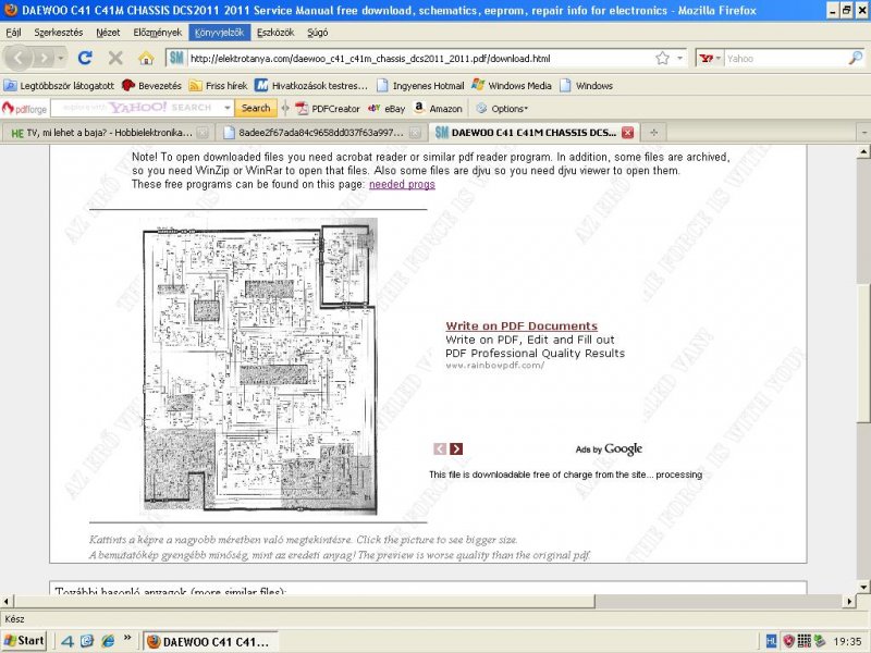

Sokadik körömet futom egy TV-vel, amely a DAEWOO DMQ-2045 névre hallgat. Van egy nem minden részletében egyező rajzom róla, de azért használható.
Röviden az előzményekről. Tápegység IC STR5412 csont zárlatos, előtte 2db dióda a graetz-hídból dettó. Az utána lévő zéner (110V) hasonló módon végezte. Természetesen a bemeneti 4A-es bizti is cserére szorult. Csere és a legalapvetőbb dolgok (Sorvég tranyó és meghajtója ellenőrizve rendben. Ohmmérő a kimenő oldalon semmilyen zárlatot vagy jelentős mértékű kis ohmos terhelést nem mutat.) Egy ampermérővel sorbakötve bekapcs. Még a hálózati fő autómata is lement. Csak a diódákat kellet cserélnem a graetz-hídban a többi műszerrel jónak minősült. Ennek ellenére elkészítettem egyedi alkatrészekből a táp IC klónját. Beépít - próba - de már egy 100W-os izzóval sorban. Az izzó max fényerővel világít. A következő lépés az, hogy az egész tápot kidobtam és egy muzeális régiből kiszedett táppal meghajtva a sorvég beindult de a fókusz szabályozó poti mellett ívet húzott a sortrafót tartó fém kerethez. Tehát a sorki működik és van nagyfesz, és egyet-egyet pattanva bevillan a fény is a képcsövön. Ezen kívül semmi egyéb működés, viszont a C428 10µF-os kondi elfüstölt (RGP tápban). Mivel éppen ilyen nem volt kéznél csak kidobtam a rosszat és nem tettem be helyette semmit. Na ekkor az a jelenség adódott, hogy a fókusz képcső csatlakozásánál elkezdett ívet húzni. Hamar kikapcs, még mérni sem volt időm. Csőcsati le - próba - így is húz valahova ívet, de a zárt tok miatt nem látom hova. A következő lépés a sorvég 60W-os izzón keresztüli táplálása. Nincs ív és az izzó a normálistól gyengébb fényerővel világít, ami arra enged következtetni, hogy nincs menetzárlat a sortrafóban. Sajnos csere lehetőségem próbára nincs, ami leginkább igazolni tudná a sortrafó jó vagy hibás mivoltát. A sortrafó hibán kívül még mi okozhat túlfeszt a fókuszban és az RGB tápban, amely mindezen túl a készülék többi részének a működését is blokkolja?

(#) kadarist válasza DANYIKA hozzászólására (») Ápr 20, 2011 /
Ebben csak egy sortranzisztor van+1 táptranzisztor. Következő lépés: a táptranzisztor kollektorán van-e feszültség. A nagy pufferelkó negatív lábán legyen az egyik mérővezeték, a másik a kollektoron.
(#) kadarist válasza leono hozzászólására (») Ápr 20, 2011 /
Szerintem nagy a sortápfeszültség és azért ível. Ennél a sasszinál 103V-os a sortáp. A jó rajz: kattints a Get Manualra

(#) leono válasza kadarist hozzászólására (») Ápr 21, 2011 /
Köszi a választ. Az Elektro-Tanya honlapot ismerem és próbálkoztam korábban, de egy használhatatlan "png" fájlon kívül mást nem tudtam letölteni, mivel erre a típusra azt írja ki, hogy nincs találat (újmagyarul "Hits: 0"). A táp kimenő szintjét a zéner adata alapján 110V-ra állítottam be. A 103V hoz képest ez nem túl nagy eltérés és az mindenképpen jelez valami hibát, hogy a készülék többi áramköri része sem működik és az eredeti táppal meg eleve reménytelen még a hiba keresés is. Mindenesetre leviszem a tápot 103V-ra. Aztán majd meglátjuk.
(#) kadarist válasza leono hozzászólására (») Ápr 21, 2011 /
Egy kicsit várni kell a Get Manulra az oldal megnyitása után, de ott lesz.
Köszi a kiegészítő infót, de továbbra sem jutottam egyről a kettőre. Egy bizonyos kor felett már nagyon türelmessé tud válni az ember, de ez már nekem is sok volt. Kb. háromnegyed órás várakozás után is csak a csatolt formában jelent meg a honlap ugyan azzal a netes címmel. Valamit biztosan nem jól csinálok, csak azt nem tudom, hogy mit?
Az oldalfrissítgetés szokott segíteni. Mellékeltem a fájlt.

(#) leono válasza kadarist hozzászólására (») Ápr 22, 2011 /
Köszönöm a segítséget. Ez a "pdf" kinagyítva már tökéletes.
