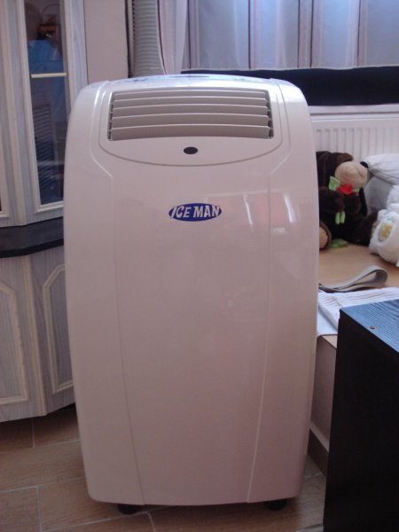

(#) wintervision hozzászólása Nov 7, 2010 /
Sziasztok! Bár tudom, hogy nincs klíma szezon, és ilyenkor nem kelendő készülékek ezek, de szeretném megkérdezni, hogy valakit nem érdekelne-e egy mobilklíma? 3,5kw os . 45 ezerért vettem. Nyár közepéig még garanciális . Kb 2x volt bekapcsolva, mert miután megvettem elromlott az idő. Anyagi gondok miatt válnék meg tőle. Irányár:28e
Ha valakit mégis érdekelne, nyitott vagyok az ajánlatokra.
