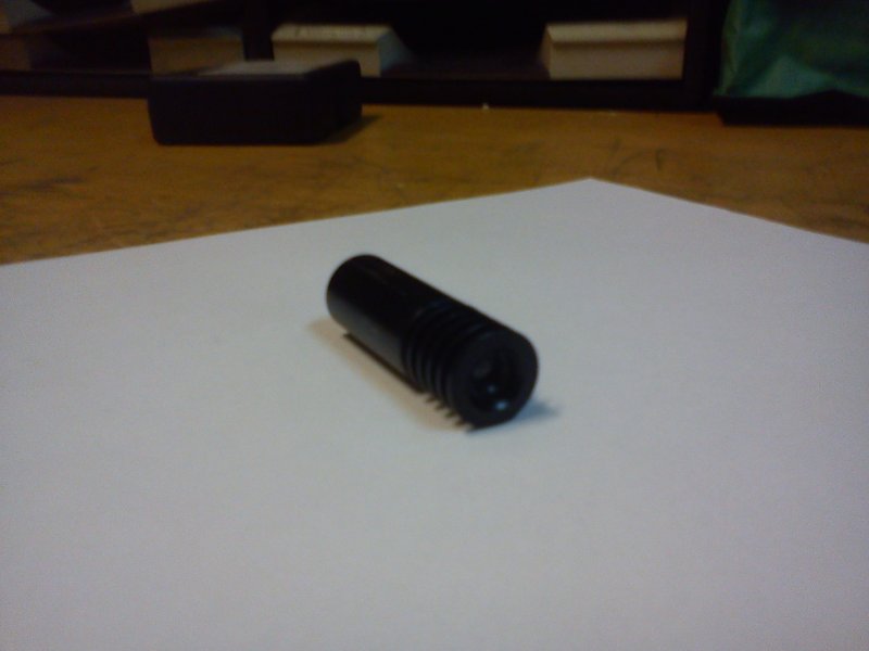

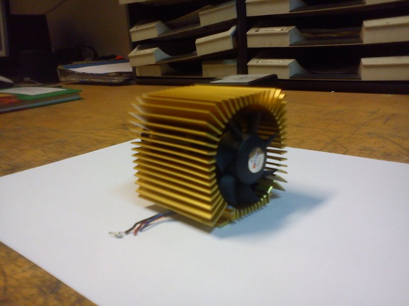

Hali! A modul gyári, alu (3k-volt cakompúder). A plusz hűtés egy pentiumX proci formabontó hűtője(kb 1 hónapig kerestem) magméretre fúrva. Nem mondom, hogy egyszerű volt összehozni, már csak modul miatt sem (amerikai szabvány, 5/8"), de ettől jobbat perpill nem tudok itthon barkácsolni. Képek lejjebb.
Tudom, nincs ezzel semmi gond. Takarom, teljesen zárt lesz.
A ház 3400Ft volt postával. A borda ventilkével 500Ft(bontóból)
Netes adatlapok 370-400mA-t írnak, szóval ez alatt.
