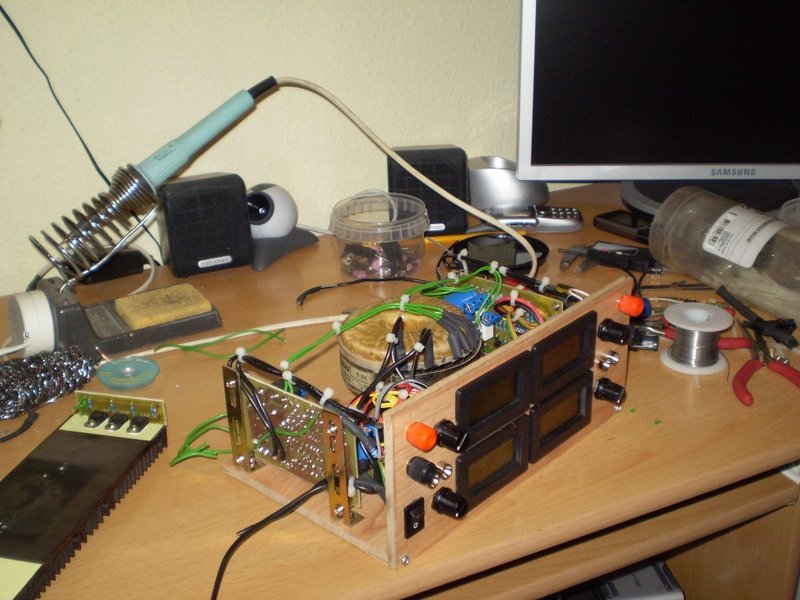

(#) Doncso válasza Elektroman hozzászólására (») Ápr 24, 2011 /
Más képet nem talátam róla : Bővebben: Link ott a bal felső sarokba van a barátom wellere, a pákatartó hátára van erősítve egy fehér pilóta keksz nagyságú spot előtét, ezt nagyjából 2 éve csináltam neki, napi használatban van, eddig semmi baja sincs, pedig, nem új a páka. Reméljük ezzel sem lesz másképp.

(#) emmzolee válasza Doncso hozzászólására (») Ápr 24, 2011 /
Engem érdekelne a LAY file erről a tápról. Főleg a hozzá való trafó.

(#) Doncso válasza emmzolee hozzászólására (») Ápr 25, 2011 /
A rajzolás már megvan, még be kellene firkálni az értékeket. Idő kérdése. A tekercset meg szétszedem, és megszámolom a szekunder menetet, így megkapom a primer menetszámot.

(#) emmzolee válasza Doncso hozzászólására (») Ápr 25, 2011 /
Hello
Köszi. Ez még így agy kicsit kusza. Az átkötéseket sem vágom mik benne.
Várom a végleges cuccot. Szerintem meg is építem.
